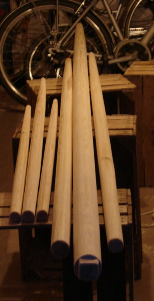

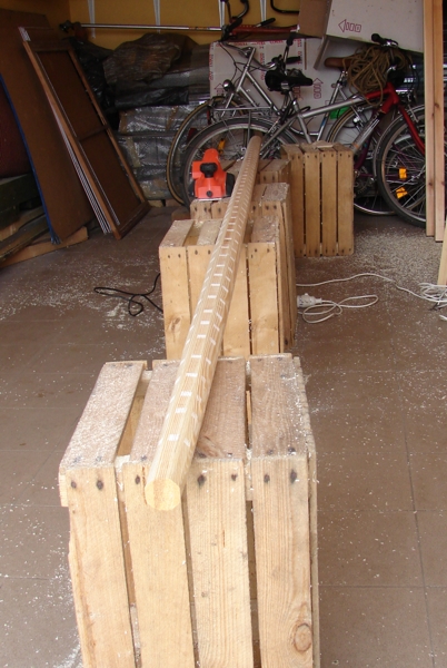

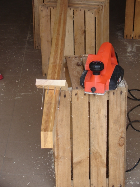

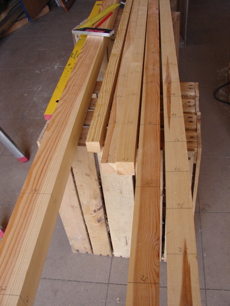

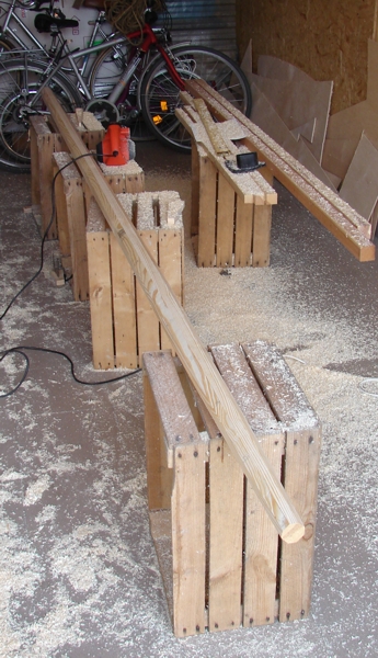

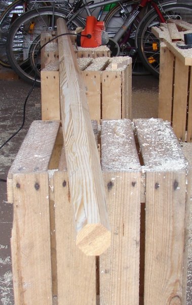

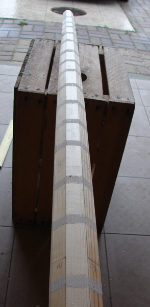

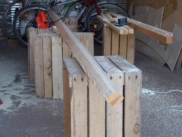

Jeśli będziesz go robił z drewna, to tutaj masz fotki, jak się kształtuje taperowany (zwężający się) kształt (tyle, że maszt Cadeta ma chyba jeszcze likszparę, więc jest bardziej skomplikowany, bo najpierw trzeba zrobić tę likszparę...):

Witam Robert mam klasyka cały z drewna dziękuje za info.Własnie tez zastanawiałem się nad likszparą,na optymistach wiązało sie do masztu w cadecie nie bardzo takie rozwiązanie pasuje
