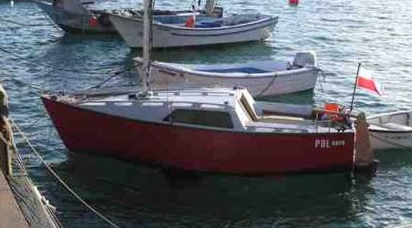

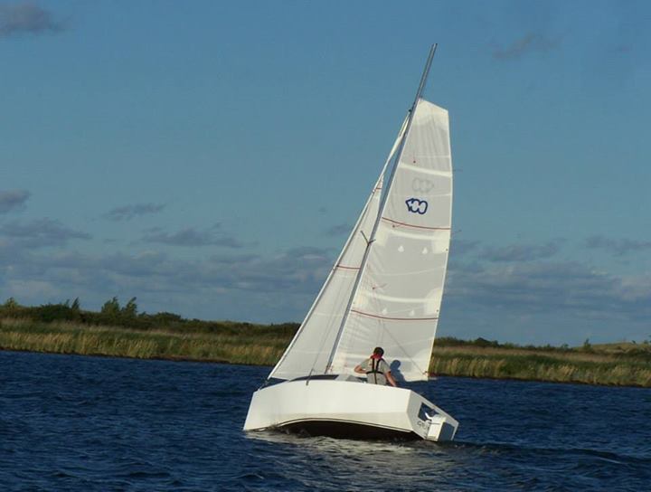

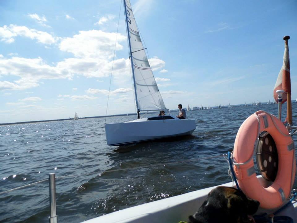

Nowa wersja Setki, po oceanicznych przemyśleniach Janusza Maderskiego.
11a.jpg [ 28.13 KiB | Przeglądane 13393 razy ]
11b.jpg [ 48.86 KiB | Przeglądane 13393 razy ]
11c.jpg [ 65.63 KiB | Przeglądane 13393 razy ]
11d.jpg [ 35.37 KiB | Przeglądane 13393 razy ]
11e.jpg [ 69.47 KiB | Przeglądane 13393 razy ]
Z FB - Setka Yacht Project
https://www.facebook.com/GringoSetkaYac ... tos_stream
Nieżelazko i niepustak. Wydłużona linia wodna i pionowa dziobnica. Rufa chyba bez zmian.
Klasyczna Setka
Czy nowa Setka, to udana kompilacja uniwersalnego mini-jachtu?

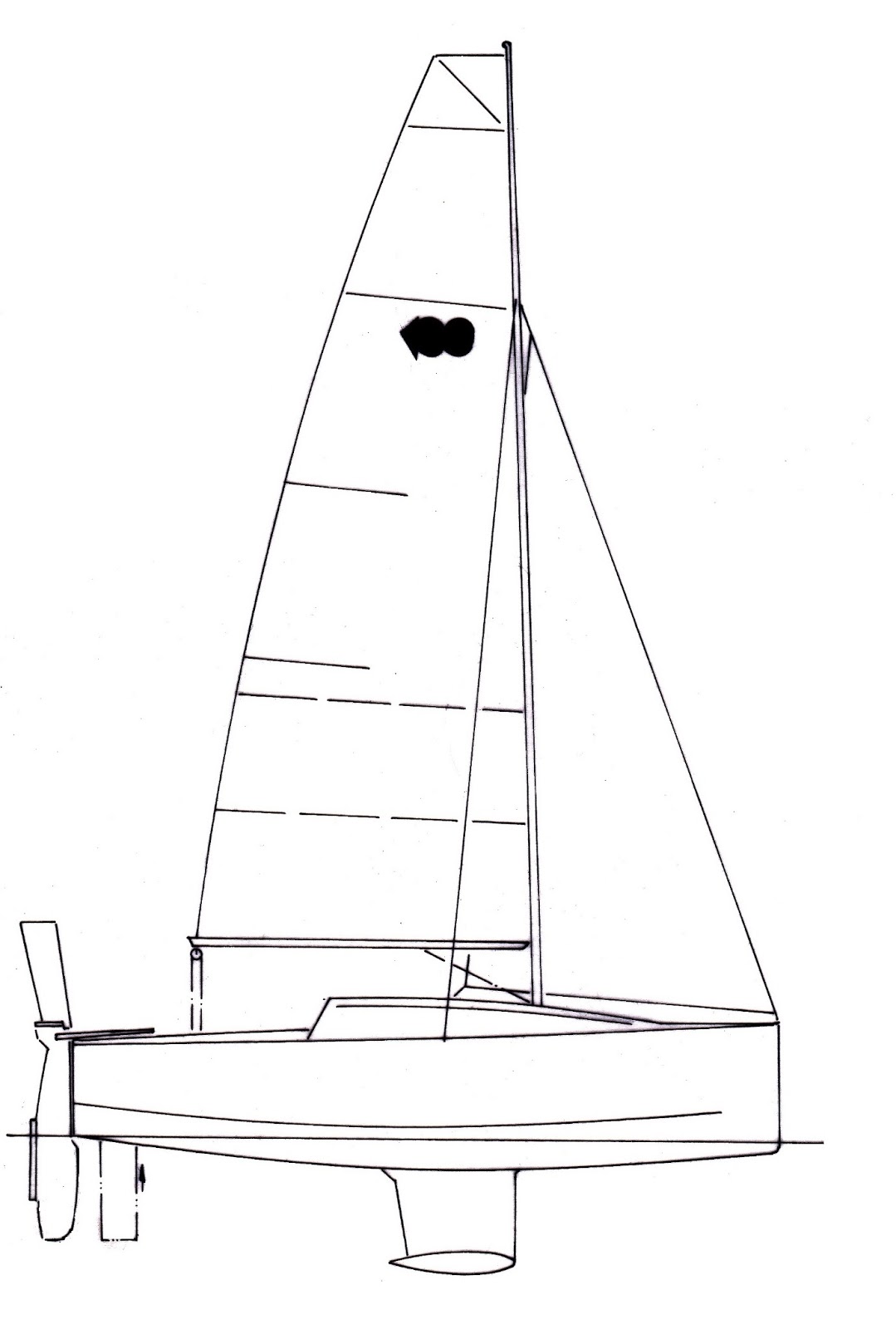

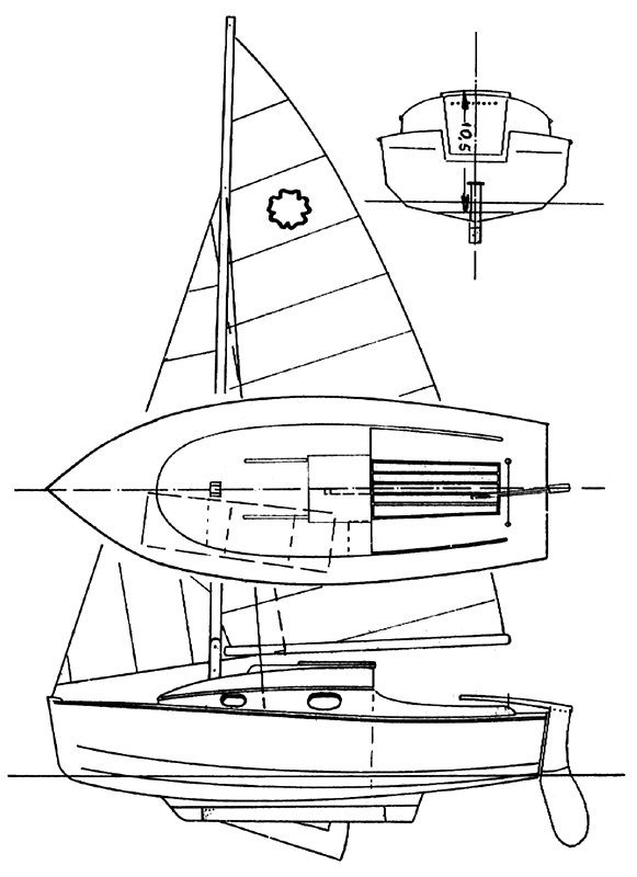

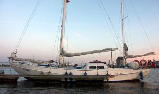

Komentarz: Sprawdzona konstrukcja kiedyś.
SOKkiedys.JPG [ 21.88 KiB | Przeglądane 12376 razy ]
Komentarz: Sprawdzona konstrukcja dziś.
SOKdzis.jpg [ 22.91 KiB | Przeglądane 12376 razy ]

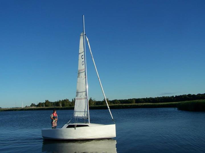

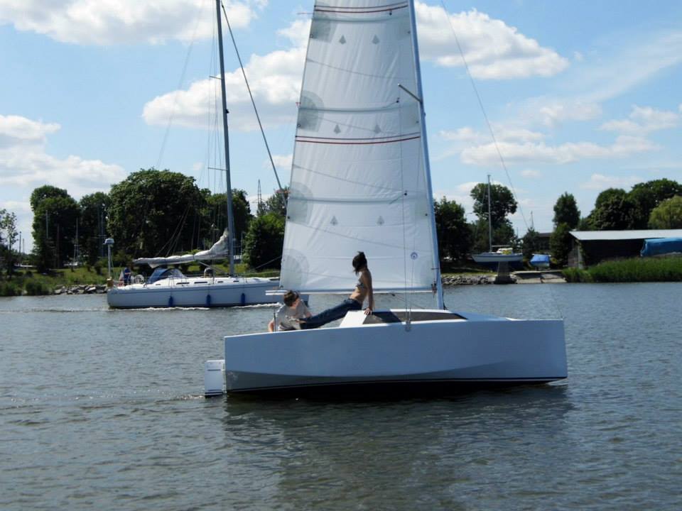

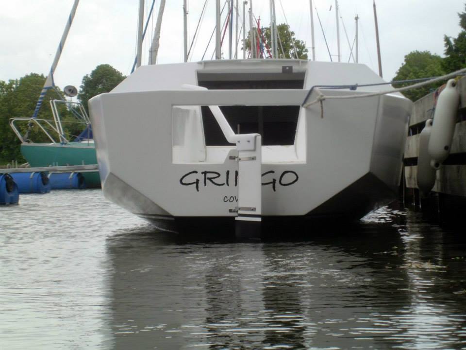

Czy mi się wydaje, czy Gringo jest nieco większy od Setki?
Bo bardzo mi się podoba jego duża wyporność, (chyba większa niż w Setce) dająca "lekkość" na słabych wiatrach (mała powierzchnia zmoczona) co widać na pierwszych fotkach i tu:
1014399_419808988134341_1134805429_n.jpg [ 71.77 KiB | Przeglądane 11915 razy ]
całkiem inaczej niż na rysunkach.
Pionowy dziób i łódka większa. :mrgreen:

Ale tak i dużo wyżej siedzi w wodzie: pawęż ma jak nie przymierzając (cenzura PP) a i dziób daleko wystaje nad wodą tak samo jak u mojego (cenzura PP). :-P
Znaczy ... regatowa wydmuszka?

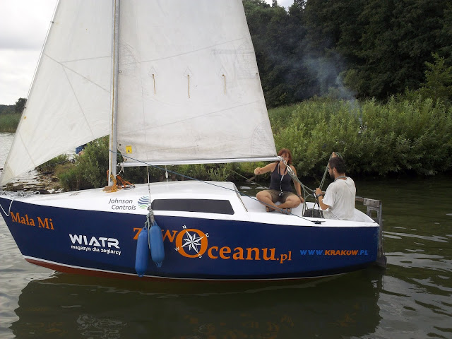

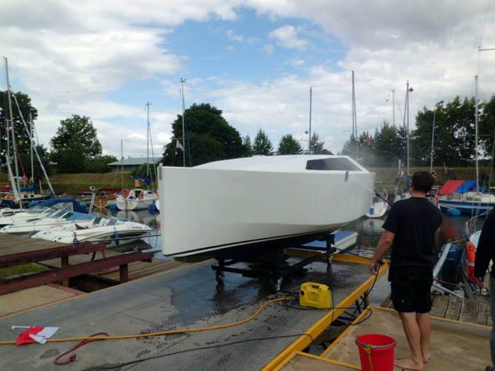

Marianie, nie porównuj jachtu do regat z jachtem do wypraw.
Chyba tez jak wydmuszka,a sam kadłub przecież cięższy.
Komentarz: Mała Mi w trymie śródlądowym
102_1651.JPG [ 86.28 KiB | Przeglądane 11597 razy ]

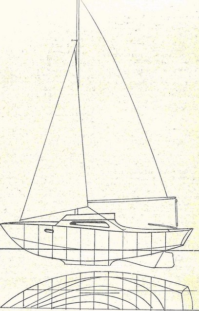

Warto go porównać z legendarnym Ramblerem:
rambler_rysunek.jpg [ 123.65 KiB | Przeglądane 10329 razy ]
http://www.sztormiaki.pl/rambler/rambler_texty.html

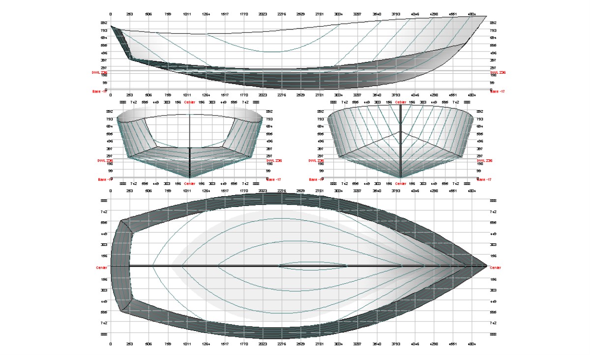

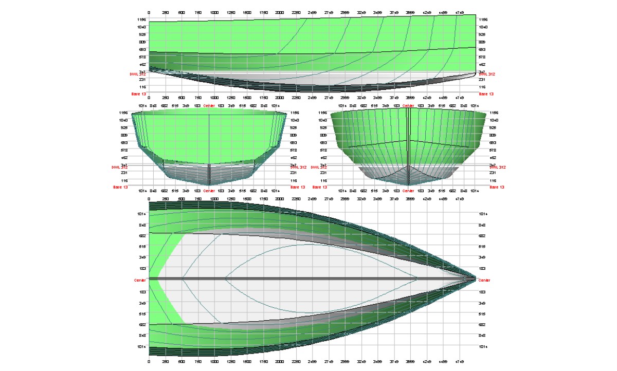

PostNapisane: 2 lut 2014, o 20:41
Posty: 9324
Otrzymał podziękowań: 2225

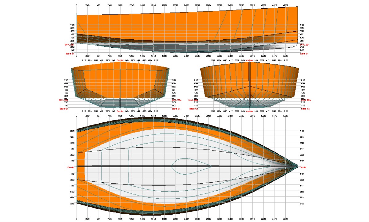

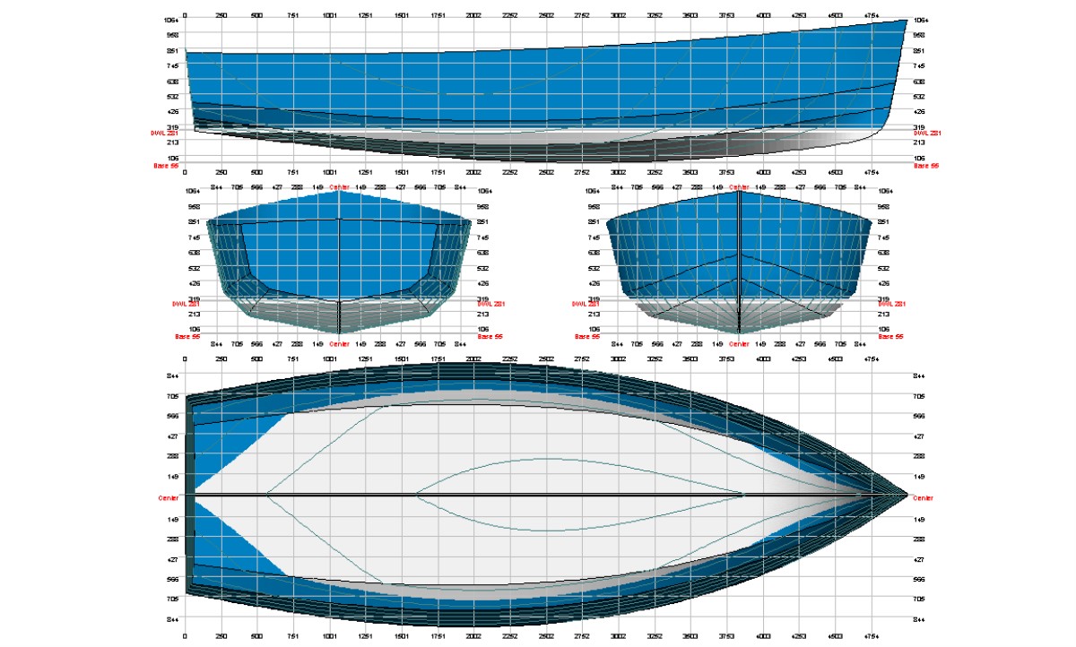

W wersji cyfrowej kadłuby wyglądają również interesująco:
Rambler_Linesplan.jpg [ 203.02 KiB | Przeglądane 10112 razy ]
Rambler.fbm [83.62 KiB]
Pobrane 135 razy
Silhoulette_Linesplan.jpg [ 180.08 KiB | Przeglądane 10112 razy ]
Silhoulette.fbm [75.3 KiB]
Pobrane 126 razy
ps. Obydwa w tym samym rozmiarze Lc=5,00 m! ;)

No, to teraz czas na Nową Setkę czyli Gringo (mniej więcej):
Setka A_Linesplan.jpg [ 192.35 KiB | Przeglądane 9978 razy ]
Setka A.fbm [79.85 KiB]
Pobrane 195 razy

I jeszcze Souriceau przeskalowany na długość 5.0 ma się rozumieć...
Souriceau_Linesplan.jpg [ 166.69 KiB | Przeglądane 9836 razy ]
Souriceau.fbm [58.55 KiB]
Pobrane 172 razy

A skąd wziąłeś dane Gringo?
Obczytałem opowieść o budowie tej łódki, jest tam kilka zdjęć, na Fejsie sporo zdjęć z wody, rysunki wersji standardowej i rysunek bazowy Setki A:
Setka A-1a.jpg [ 105.4 KiB | Przeglądane 9788 razy ]
Wyszło coś zbliżonego do źródeł dobrze poinformowanych czyli mniej więcej. ;)

Jak ma się talent: to ma się i wiedzę :cool:
Dzięki Tobie zaczynam mieć bazę do testów porównawczych.
Bardzo mi brakowało jakiegoś realnego odniesienia w przemyśliwaniu projektów we F.S. czy DS.
Wiadomo, że dane nie są dokładne, ale dla porównań nie muszą takie być.
Przybliżenia wystarczają aby wnioskować np o oporach kadłuba, czy o wypornościach.
Oglądając fotki z reala i porównując z wynikami symulacji mamy możliwość aproksymacji
(zauważcie jakie mądre słowo użyłem).

Bo zajmowanie się takimi żelazkami jak Souri-cośtam to strata Twego cennego czasu.

Czy rysunki w/wym. można dostać od Ciebie, tak czytelne, bym mógł odtworzyć w AutoCadzie. Oczywiście za gatyfikacją. :mrgreen: :D
