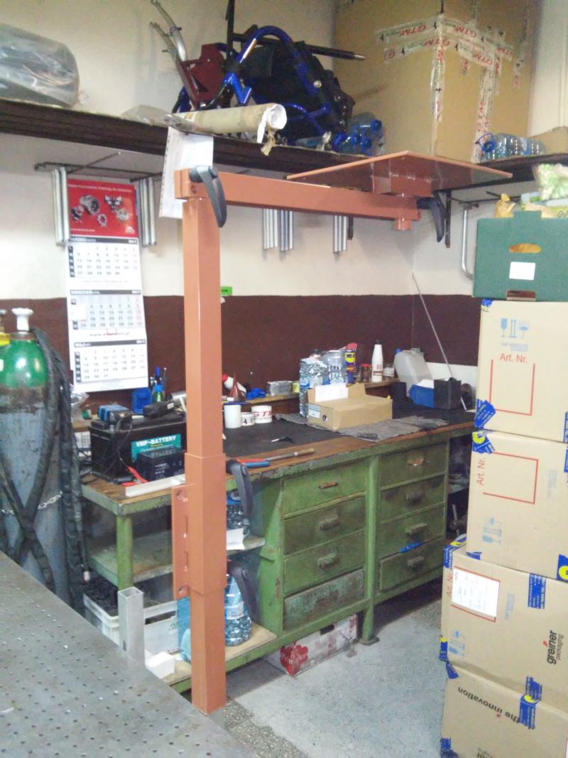

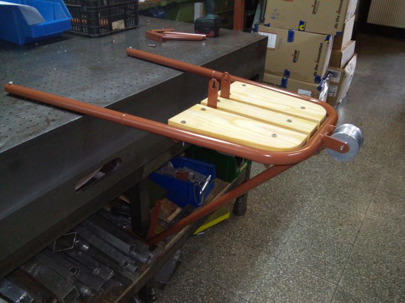

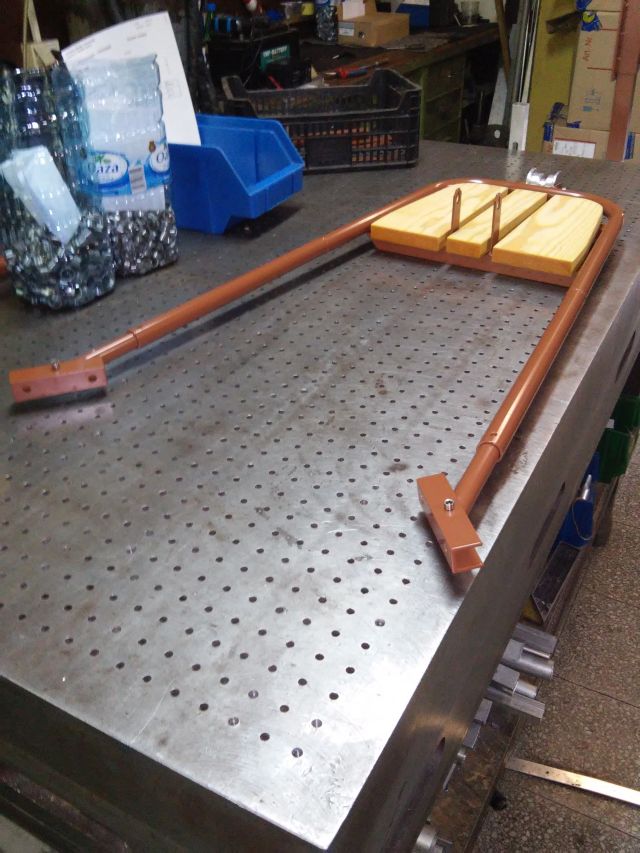

Kurczak, Micuś, Kocur, się chwalą własnoręcznie wykonanymi prezentami dla swoich "skarbonek", to ja też.
Moja dostanie też własnoręcznie wykonany taki stolik do kokpitu, i aby było mniej "gimnastyki" przy wchodzeniu, i parking dla kotwicy, "kaczy dziób". Blacik do stolika dorobi Castorama.

Emeryt, opisz technologie jaką użyłeś. Czy ocynkowałes, jaka sosna itd. Zgnieje to po roku od soli?

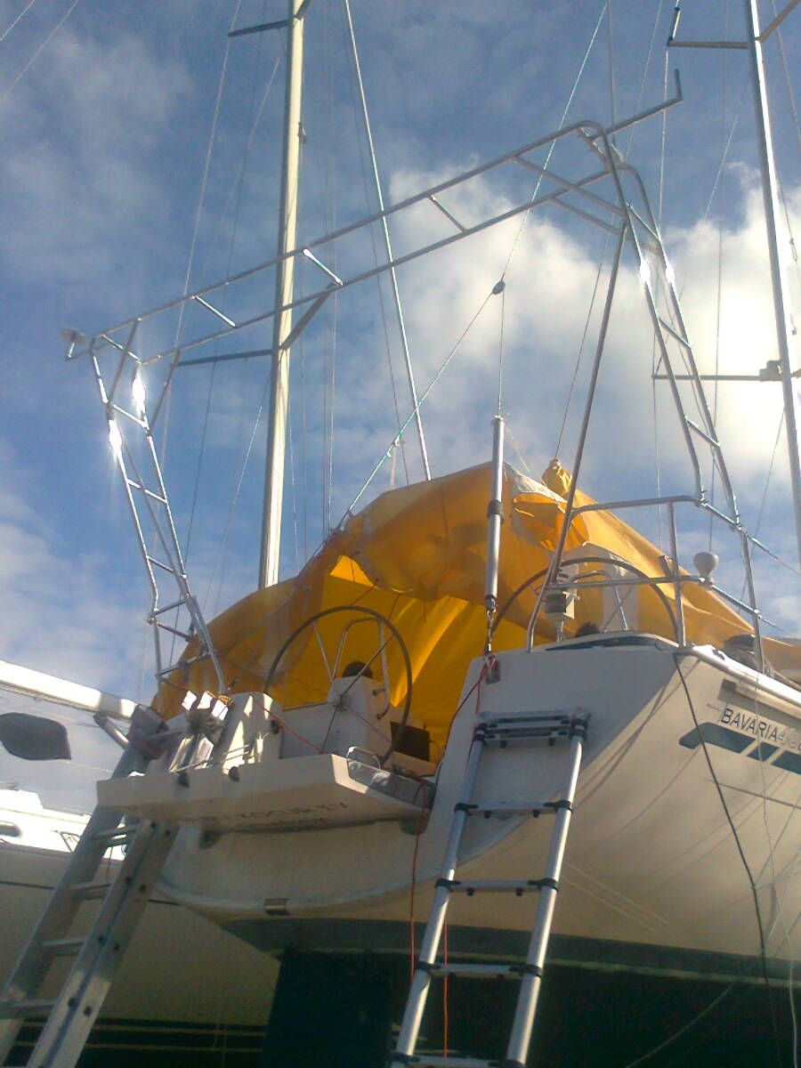

Andrzej Kolod napisał(a):
Mozesz pokazac jak bramka sie prezentuje na lodce?
Moze przegapilem info?
Przegapiłeś - fakt :)
No to raz jeszcze, ale ... jeszcze na lądzie
Brameczka stoi.jpg [ 115.83 KiB | Przeglądane 9300 razy ]
Wszystko co potrzebuję mi sie na niej mieści.
Do założenia na bramce:
- radar
- panele słoneczne 2 szt po 100 W
- antena VHF
- antena AiS
- antena LTE
- antena RTV
- światło kokpitowe
Razem do przeciągnięcia kabli sztuk 8.
A potem do złożenia cała sieć NMEA 2000 + AiS + ploter + laptop nawigacyjny + dwa radia VHF do podłączenia + sonar ...
Ech... jeszcze roboty na parę dni - cała majówka wychodzi mi techniczna.

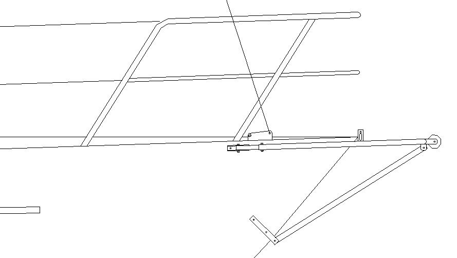

Marcin, nie myśl że Cię lekceważę, lub robię ze sposobu wykonania tajemnicę. Technologia w/g przepisu na "bigos na winie". Rury, kątowniki, płaskowniki, wszystko aluminiowe, pospawane i pomalowane proszkowo. Kolegę stolarza poprosiłem o wykonanie wypełnienia, gatunek drewna był mi obojętny, byle bez sęków. Zrobił z sosny, które zabezpieczam przez nasączanie olejem lnianym, w/g zaleceń Mariana, t/z Pana Strzeleckiego. Oto cała technologia. Martwię się czy rura podporowa o długości ok, 800 mm, a właściwie dwie rury, jedna w drugiej, wytrzyma moje 115 kg, i się nie wyboczy. Siła wybaczająca ok. 230 Kg, o ile dobrze policzyłem. Jak wytrzyma, to może po roku nie zgnije, zobaczymy.

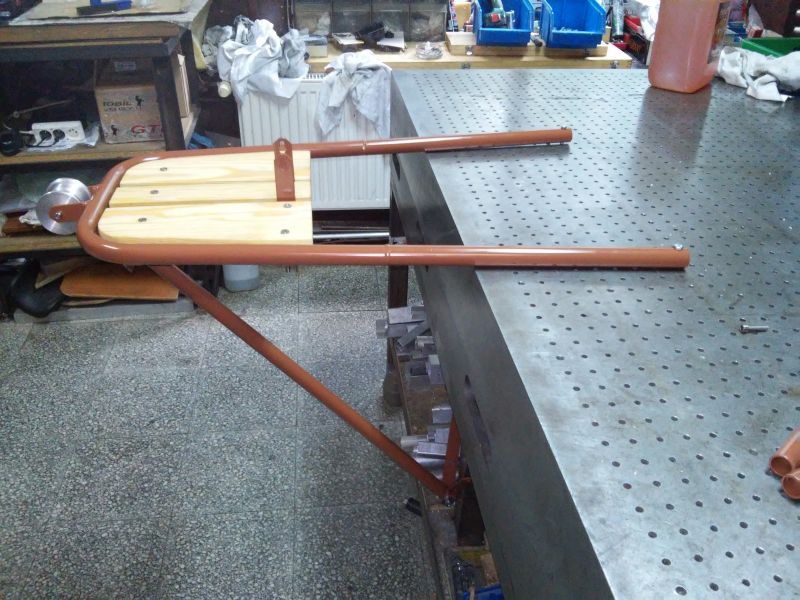

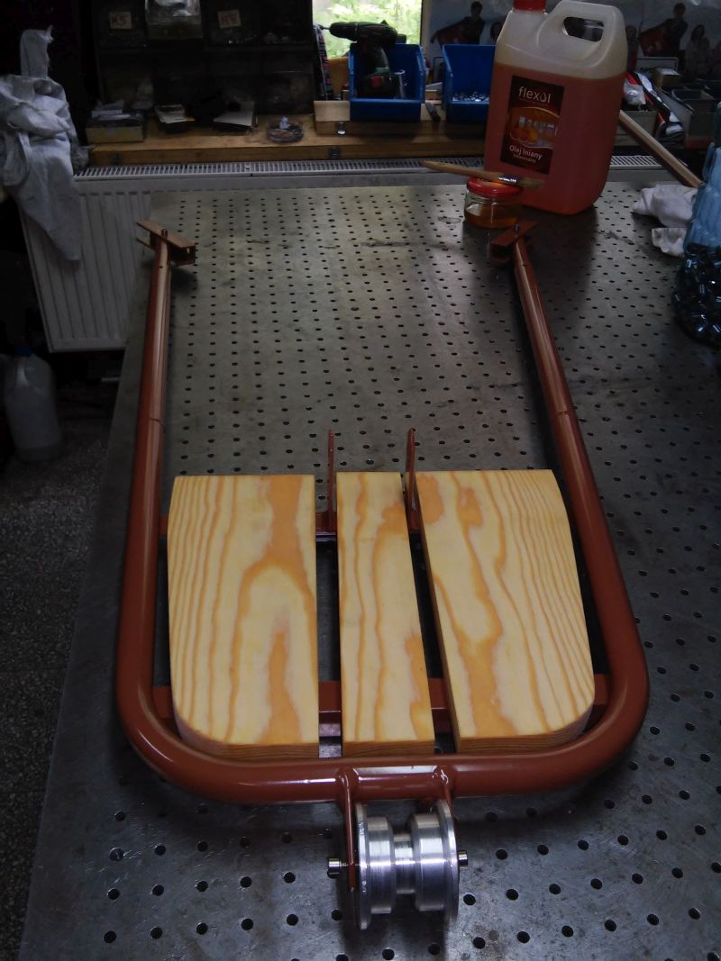

Zachciało mi się
Za to bardzo dziękuje, teraz będę miał mniej pisania, bez Pacania w potylicę. A to rozgrzeszenie po znajomości, to prawdziwe, i do piekła nie trafię ?
PS.
I jeszcze fotki "kaczego dziobu"

Blat tego stołu, na którym montujesz swoje wynalazki niezwykle mnie zainteresował :)
Mógłbyś skrobnąć krótki opis tego stołu ?

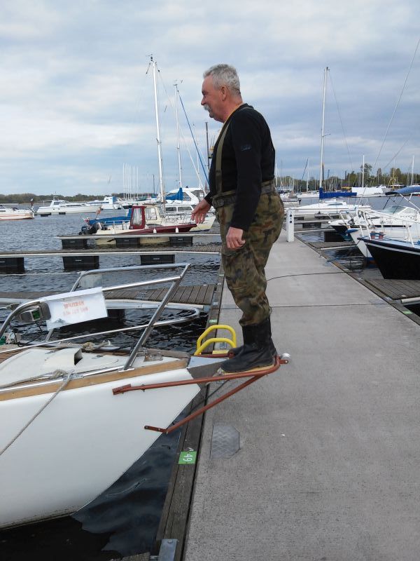

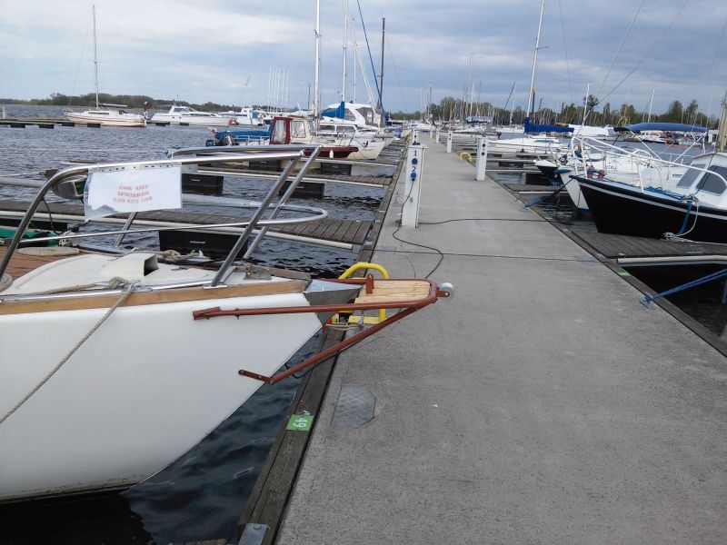

"Kaczy dziób" zamontowany sprawdzony.

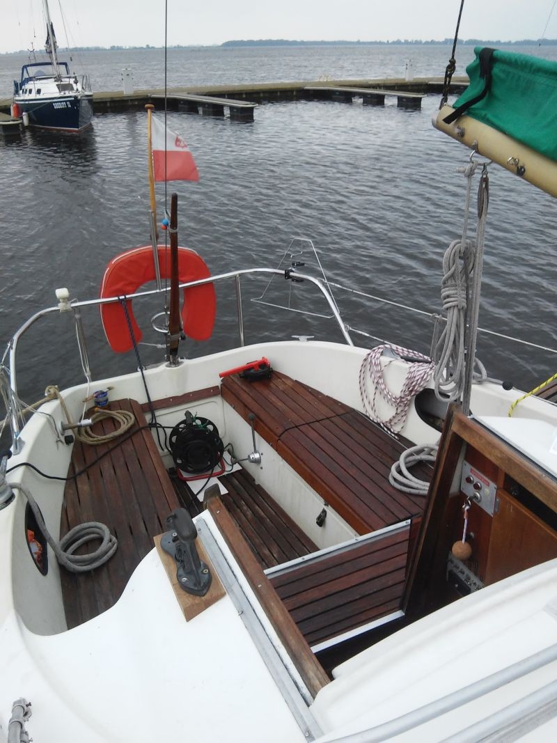

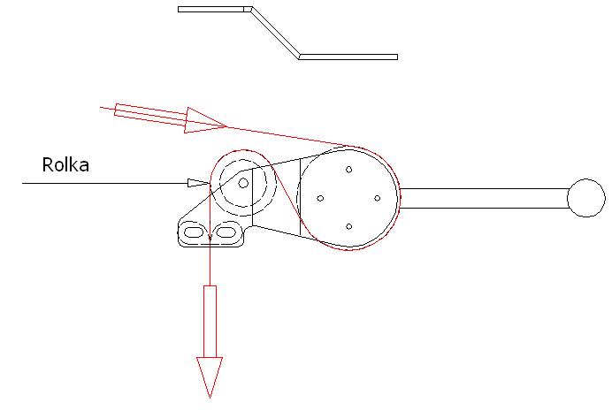

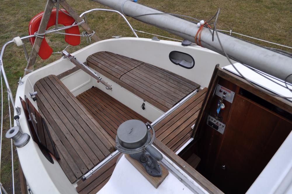

Mam problemy z knagowaniem wybranego kabestanem szota. Jak u mnie kabestany są rozmieszczone, widać na foto.
Chciałem dać podstawki z knagami pod kabestany. Ale nijak pasują, muszą wystawać do kokpitu, by szybko jedną ręką zaknagować. Taki dyszel może podzielić kręgosłup na dwie części.
Wymyśliłem taką podstawkę jak na rysunku. Może to głupi pomysł, może taki sobie i koledzy coś dodadzą według własnego "widzimisię". Zapraszam
Szot z kabestanu przechodzi przez rolkę (na łożysku wahliwym) do dłoni lewej ręki którą wybieram luz, robiony prawą ręką, za pomocą korby (dźwigni). Podstawka nie wystaje poza falochron, knagowanie proste.

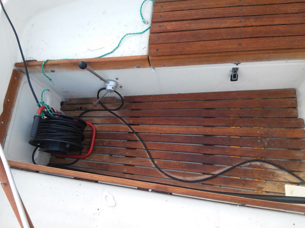

Z manetką mam podobny problem jak Kurczak. Ja steru nie uszkodziłem, ale rumpel sprowadził mnie parteru.

Nie prościej przenieść knagę przed kabestan?
PostNapisane: 21 sty 2018, o 15:20
Posty: 1380
Podziękował : 246
Otrzymał podziękowań: 150
Uprawnienia żeglarskie: sj
Prościej, ale wystaje z falochronu (oparcia) do kokpitu

Miałem na myśli tylko to, żeby nic nie robić, żadnych rolek i patentów, tylko zwyczajnie przenieść knagę szotową, która jest na prawej burcie, przed kabestan.
Albo, jeszcze inaczej, po prostu obsługiwać korbę lewą ręką, a knagować prawą.
Być może w ogóle nie rozumiem problemu i niepotrzebnie się wcinam.
PostNapisane: 21 sty 2018, o 15:42
Posty: 14362
Podziękował : 1957
Otrzymał podziękowań: 2053
Tomku wiem o co chodzi emetytowi.
Falochron jest na tyle wąski, że kupna półka do pieska zamontowana tak, żeby to miało sens (tj. żeby siedząc w kokpicie można było zaciągnąć szoty między szczęki i szybko je wyrwać w razie potrzeby) będzie wystawała do kokpitu.
Podobnie miałem w Pumci, ale tam falochron był szerszy i półka nie zawadzała. Inna sprawa, że była pod kątem - tak, żeby ją można było obsługiwać zza koła sterowego.
Za ten post autor Kurczak otrzymał podziękowanie od: emeryt
PostNapisane: 21 sty 2018, o 15:48
Posty: 1380
Podziękował : 246
Aby przenieść knagę przed kabestan, podstawkę należy ustawić w poprzek jachtu. To spowoduje, że wtedy knaga wystaje poza falochron, (który jest wąski) w stronę środka jachtu (kokpitu). Przy "serdecznej próbie oparcia się" o co na fali nie trudno, skutki mogą być opłakane (dosłownie). Może teraz jaśniej. Ja nie mam korby, mam wajchę, z prawej strony kabestanu (na obu tak samo) którą obracam tylko z pozycji godz. 15 00 (lewa burta tak samo) na pozycję godz. 18 00, i powrót na godz, 15 00
Popatrz na foto kokpitu.
Ostatnio edytowano 21 sty 2018, o 16:13 przez emeryt, łącznie edytowano 1 raz
PostNapisane: 21 sty 2018, o 15:53
Posty: 12537
Podziękował : 1766
Otrzymał podziękowań: 4248
Ok, ale po co w ogóle półka i cokolwiek innego? Piszesz że teraz trudno jest knagować szot, ale czemu? Jeżeli knaga szotowa jest w złym miejscu, to może wystarczy ją przenieść? Może przed kabestan?
Reasumując, miałem na mysli to, żeby nie dodawać pieska i półki.
Można ewentualnie wymienić knagę na inną.
PostNapisane: 21 sty 2018, o 16:01
Posty: 14362
Podziękował : 1957
Tomku, chodzi o tego typu podkładkę pod pieska:
https://www.google.pl/search?q=podk%C5% ... F6JFvK-LVM:
Ergonomia się kłania. :)
Montując taki bajer możesz wybrać i zaknagować szota (w sytuacji gdy nie potrzebujesz korby) nie wstając z nawietrznej ławki. Zakładając prowadnicę jeszcze łatwiej - bo nie musisz celować liną między szczęki. Łatwo także w razie gwałtownej potrzeby szota wyluzować.
