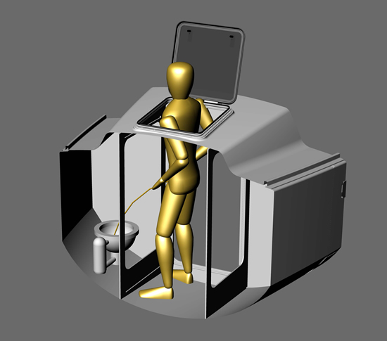

PostNapisane: 6 gru 2017, o 12:05
Posty: 791
Podziękował : 250
Otrzymał podziękowań: 199
RadekNet napisał(a):
Jakie musi być pomieszczenie, żeby wcisnąć w miarę funkcjonalną łazienkę (tzn WC i prysznic) na jachcie? Chodzi to takie bezwzględne minimum.
Mysle, ze takie wystarczy:
pisser.jpg [ 58.33 KiB | Przeglądane 9892 razy ]

cinas napisał(a):
takie wystarczy
Cienka sprawa :rotfl:
Sikasz na jachcie na stojąco ??????????????????

kokop napisał(a):
Pewien jesteś że te centyle załatwią sprawę?
Sprawdź sobie różnice w wymiarach wg atlasu. Powinny się w tych "widełkach" (kobieta c5 ÷ mężczyzna c95) załapać wszystkie Twoje koleżanki i wszyscy koledzy.
https://photos.app.goo.gl/o7hkcUFOYb2LxhzG2
Jeśli się nie łapią, może znaczyć, że reprezentują tę część populacji, której wymiary wykraczają poza wartości progowe. Żaden typowy projekt ich nie uwzględni.
PostNapisane: 15 sty 2018, o 09:22
Posty: 863
Lokalizacja: Heinsberg
Podziękował : 80
Otrzymał podziękowań: 333
Aaaaa :D Zobaczyłem. Nawet nie muszę wnikać dokładnie żeby wiedzieć że to się nie da.
Przede wszystkim że to populacja polska wzięta pod uwagę. A ja tu mam miksturę chińsko- angielską.
:lol: Ta chińska to się wciśnie wszędzie i będzie dobrze (polska od bidy też. Skrajny znany mi przypadek to taki że chinka wlazła w szparę pomiędzy stołem a ścianą w którą ręki nie dała rady włożyć angielka :rotfl: ). No ale z angielską :roll: Oj cienko to widzę :rotfl: U mnie na łódce przestrzeń kropka w kropkę jak na fotkach 4armagedona z jego realizacją, nawet się rozmarzyłem na temat takiej łazieneczki. No ale znowu prucia byłoby trochę bo u mnie te szafeczki i inne takie to z drewienka są :cry: I postanowiłem już tego nie ruszać bo w życiu bym łajby na wodę nie postawił.
Trochę folii w razie czego sprawę załatwi, a ja tam nie muszę się myć :rotfl: W ostateczności to prysznic bomowy mi wystarczy.
(statystycznie to deszcz pada też wystarczająco często :lol:
PostNapisane: 15 sty 2018, o 09:35
Posty: 17828
Podziękował : 4572
Otrzymał podziękowań: 4328
Tak po prawdzie, to warto jeszcze zwrócić uwagę, że ów atlas jest z 2000 roku i mimo tego, że jego dane uwzględniały prognozę zmian do 2010 roku, to już należałoby stworzyć nowy, albowiem populacja zmienia się w czasie i można z niezłym prawdopodobieństwem przewidywać, że np. mediana przesuwa się w kierunku osób "raczej z tych grubszych" ... ;)
Niestety, nie ma atlasów dla populacji ogólnoświatowej. Ale ... np. chińskie, czy koreańskie samochody użytkujemy w Europie, więc ...
