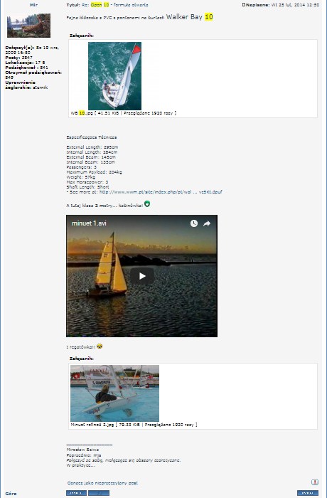

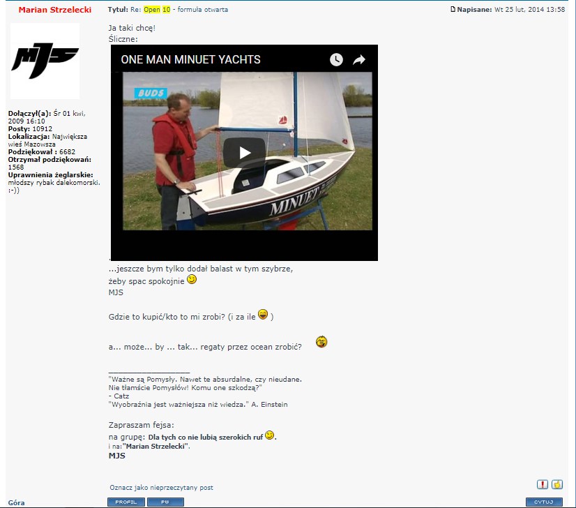

Najstarsze sygnały sięgają 2014 roku:
Open 10.jpg [ 54.75 KiB | Przeglądane 6984 razy ]
Maestro przyjął to nawet z entuzjazmem. ;)
Entuzjazm.jpg [ 89.24 KiB | Przeglądane 6984 razy ]
Moim zdaniem - za mała. Jest to natomiast pole do popisu dla producenta, który jest tańszy o opłatę licencyjną CE. Atrakcyjny jachcik dla dzieci.

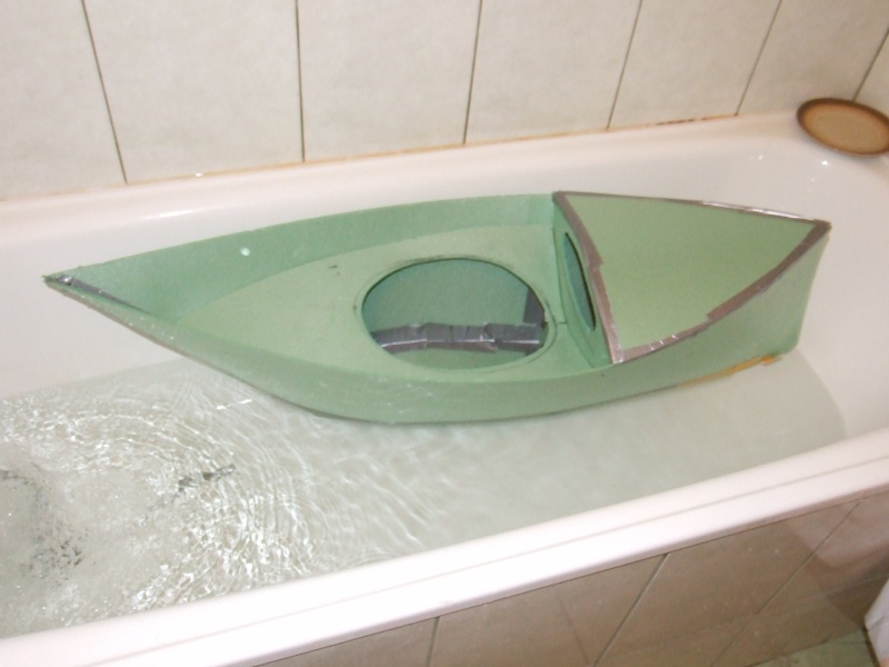

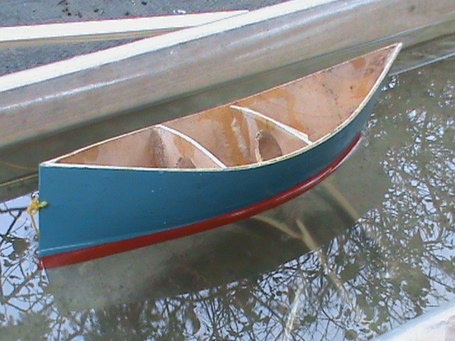

Tak mię olśniło:
02m.jpg [ 97.32 KiB | Przeglądane 6762 razy ]
s15_basen1.JPG [ 141.85 KiB | Przeglądane 6762 razy ]
Za ten post autor Marian Strzelecki otrzymał podziękowania - 2: kooniu, Mir
