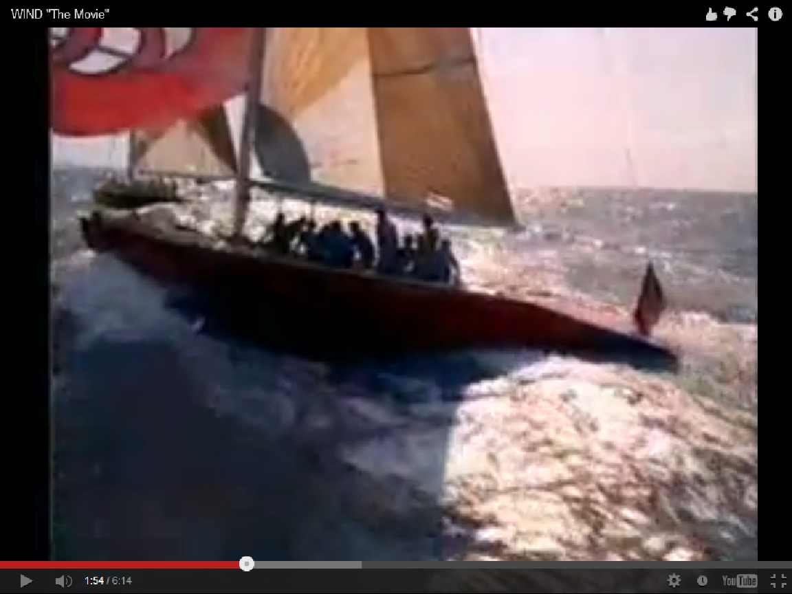

PostNapisane: 30 kwi 2018, o 12:36
To już w ogóle jakaś totalna abstrakcja. Pozostaje mi jedynie skwitować to dowcipem: ...
Plitkinie , gdzie w wypowiedzi "666" widzisz nieuctwo w szkole? - bo ja widzę tylko pewien skrót myślowy, oczywisty w takiej wypowiedzi, a podobny do skrótów typu stateczność ciężaru i kształtu.
Zwłaszcza, że takie długie nawisy powiększają stateczność zwłaszcza końcową.
Inną rolą nawisów jest zmiana (zwiększenie) długości fali tworzonej przez kadłub, a także zjawisko ssania ( jeśli zostało takie przewidziane) w tylnej części kadłuba.
Istnieje także zjawisko dynamicznej linii wodnej, i to ono może powodować zawirowania za rufą: czyli pod linią wodną dynamiczną.
Piszemy tu o klasycznych jachtach z nawisami, ale i we współczesnych bywa, że przy pionowej dziobnicy rufę podnosi się ponad wodę: to wynika także ze współczesnych wyników symulacji komputerowych.
Pisałem o tym w dyskusjach jakie toczyliśmy na obu forach.
A bywa , że było projektowane całkiem intuicyjnie.

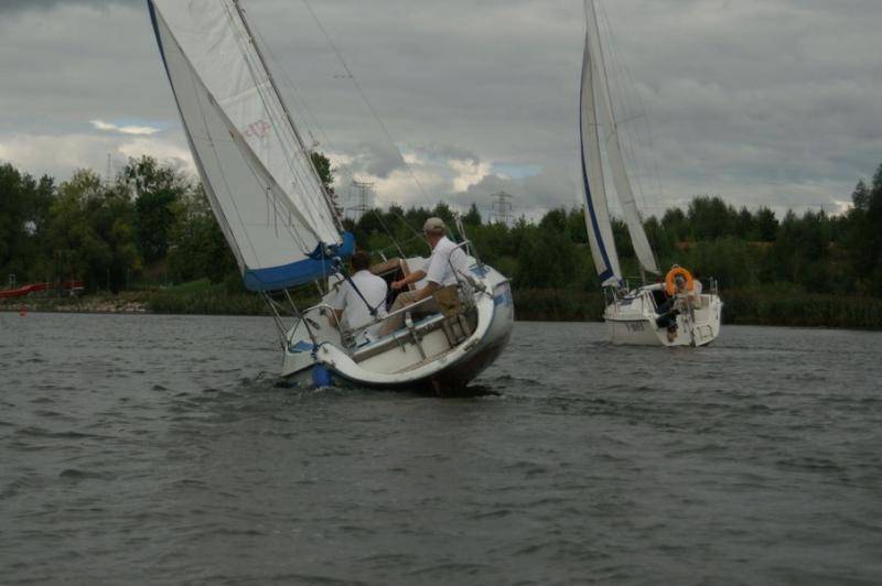

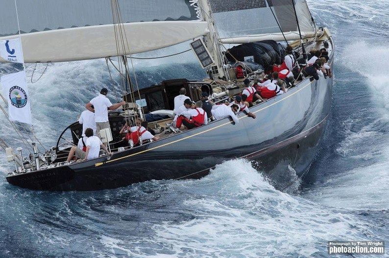

PostNapisane: 30 kwi 2018, o 16:22
W cytacie. Jesteś w stanie wytłumaczyć jak można wydłużyć linię wodną bardziej niż pomiędzy dwoma pionami? Jak w tym mają pomóc nawisy? Zakładamy 2 jachty o identycznej długości kadłuba: nie ma moim zdaniem możliwości na to by jacht z nawisami miał dłuższą linię wodną niż jacht o tej samej długości kadłuba bez nawisu (choćby dziobowego). To prosta geometria.
Z samej definicji linii wodnej : jest ona mierzona na poziomie wody. Jeśli kadłub tworzy falę, to nawisy zanurzając cie w wodzie dodają długości w dynamicznej linii wodnej w stosunku do statycznej. W kadłubie z pionowymi (dziobnicą i pawężą) takie cuś nie występuje. Tak więc jacht z nawisami ma zmienną długość linii wodnej w zależności od prędkości płynięcia. Przy małych prędkościach ma natomiast dużo mniejszą powierzchnię zmoczoną.
USA_61.JPG [ 13.02 KiB | Przeglądane 7702 razy ]
Fala tworzona klasyczna.jpg [ 114.3 KiB | Przeglądane 7702 razy ]
Wind dolina fali2jpg.jpg [ 42.93 KiB | Przeglądane 7702 razy ]

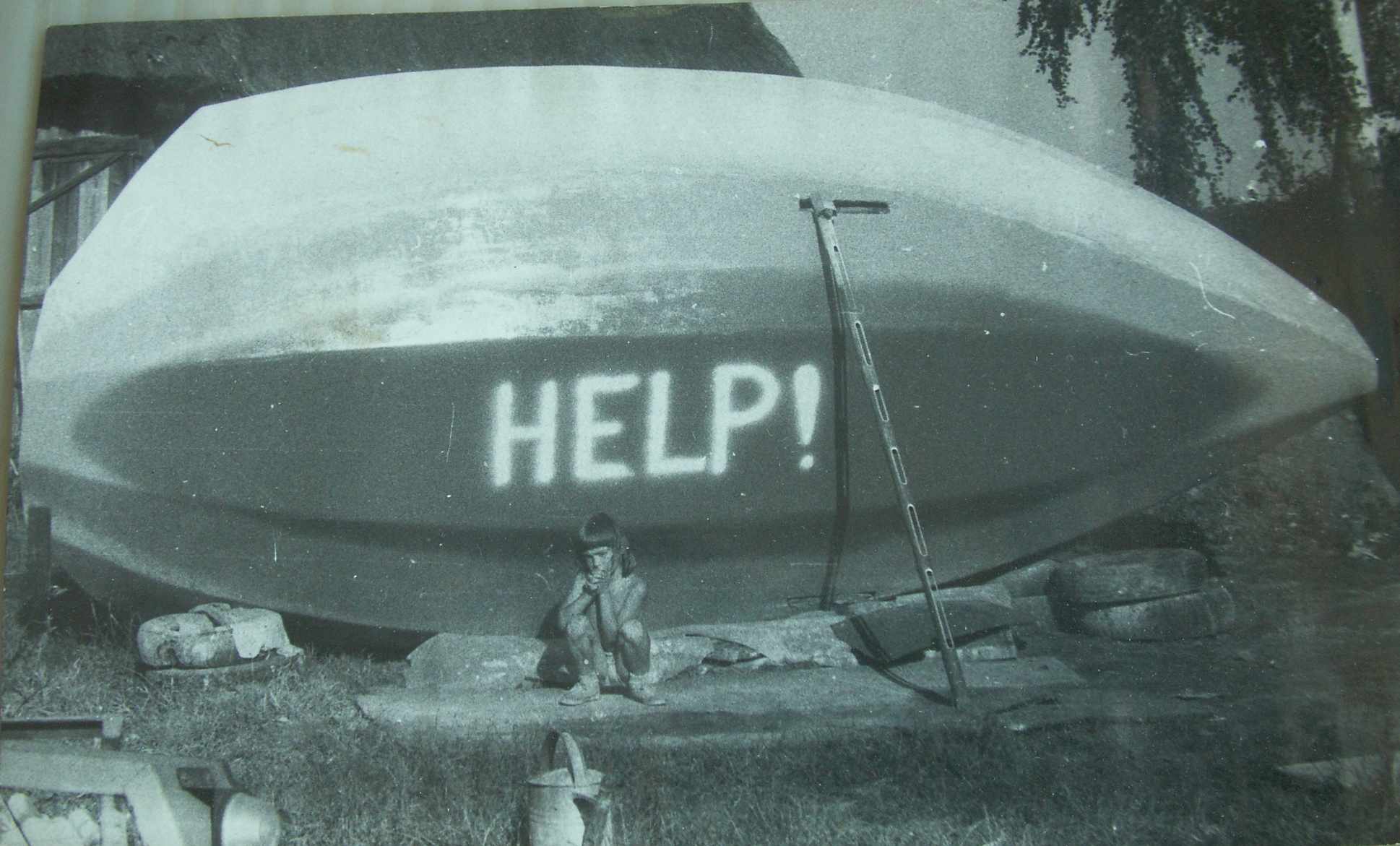

PostNapisane: 30 kwi 2018, o 19:47
Konstrukcje Mariana nawisow dziobowych nie maja duzych, moje zadnych.*
Catz O Wyobrazni Przestrzennej
03 dno.JPG [ 161.72 KiB | Przeglądane 7635 razy ]
PostNapisane: 30 kwi 2018, o 20:00
Posty: 10947
Podziękował : 1341
Otrzymał podziękowań: 2626
To jest obrazek "wystawania z wody" i jest nieduzy :roll:
Brodaty pytal o klasyczne nawisy ( no chyba... :roll: ) - tak to wynikalo z odpowiedzi.
Hipoteza, ze znowu kazdy o czyms innym, nie jest jednak do wykluczenia ;)
U mnie "odciski" wody sa wieksze na dziobie i krotsze na rufie.
