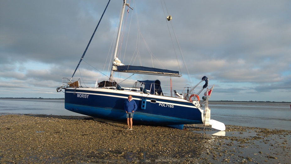

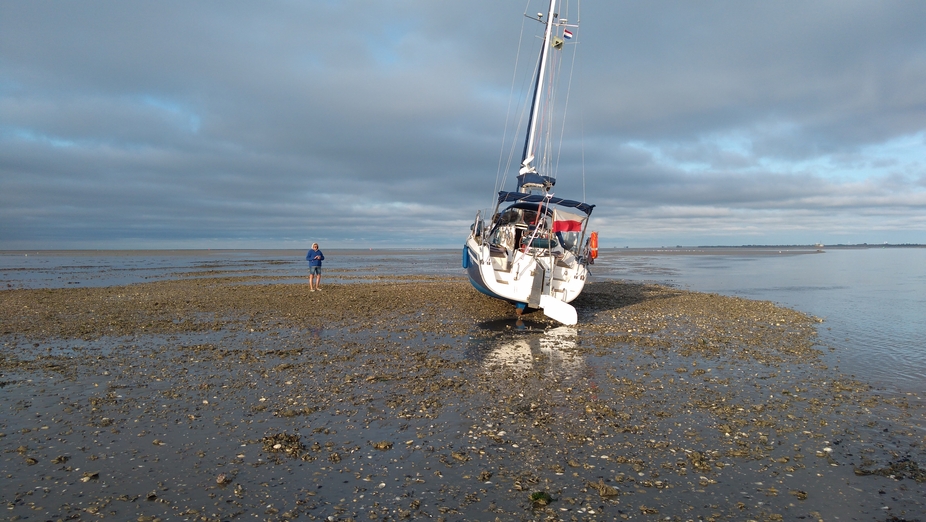

Moja utka to Janmor 31 w wersji z falszkilem i mieczem, zanurzenie 65 cm. Dzięki falszkilowi mam balast pod dnem, co powoduje, że spełnia z zapasem wymogi kategorii B, pływam nią po Bałtyku i nie tylko, bez stresu. Dzięki szerokiemu falszkilowi na 55 cm, stałem i nocowałem w Holandii na osuchu na Morzu Wattów. Maszt składany śródlądowo, ale w bardzo solidnych cęgach, z dodatkowymi wantami, ster pawężowy, ale w pancernym jarzmie. Dzięki takiej konfiguracji pływam po rzekach, kanałach, jeziorach i morzu.
Poniżej fotka z Holandii z noclegu na osuchu.

Za ten post autor Moris29 otrzymał podziękowania - 2: burzum, kohoutek

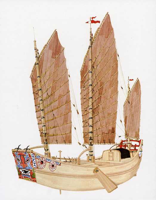

Na taką wyprawę jacht powinien być dopasowany na miarę. Wygrzebałem takie dwa rysunki z czasów zamierzchłych oczywiście, bo jeśli do Amsterdamu, to czymś, co przykuje uwagę.

Dżonka, jest płaskodenna, więc pasuje bardziej, ale zabawy z ożaglowaniem dużo. Wybrałbym coś prostszego... https://images.app.goo.gl/c87QkFaMpdWtoqHX7
