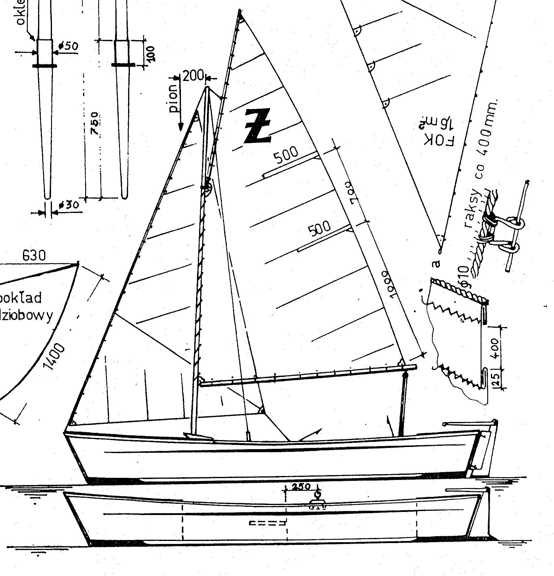

proponuję swojego Żagielka:
(jeśli można się wtrącić) :)
plany za darmo a i po polsku umiem (chyba)
zagielek szpicgat.jpg [ 297.75 KiB | Przeglądane 6802 razy ]

Chcesz?
masz: wysłałem.
Zagielek od "zawsze" jest dostępny:
był kiedyś w całości przedrukowany w Żaglach
a właściwie to dla Żagli powstał,
ale to już zaprzeszłe czasy.
Te trzy pliki to komplet,
czyli wszystko co istnieje .
mało ale jednak wielu początkujących dało radę
i to w realu PRL
Mam nadzieje że doprowadzę aby na FŻ pojawiły się darmowe plany
(najpierw moich ,a potem Tobisa i innych dinozaurów)
do pobrania ku uciesze gawiedzi :lol:
i dozgonnej wdzięczności zainteresowanych :wink:
pozdro
Marian Jerzy Strzelecki
