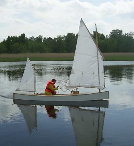

koks napisał(a):
a tak poza tym te projekty z tego linku to raczej do kanu dedykowanego pod zagle - to nie sa normalne kanu do wioslowania tylko specjalne do zaglowania - zobacz obudowe burt.
E tam.
Prawdziwa kanadyjka żaglowa wygląda tak (ma np. skrzynkę mieczową):
Chyba widać różnicę. :)
Ten system, który pokazałem stosuje się do większości drewnianych kanadyjek wiosłowych - będzie np. zastosowany na tej:
http://www.woodworkforums.com/f169/eure ... ost1145914
