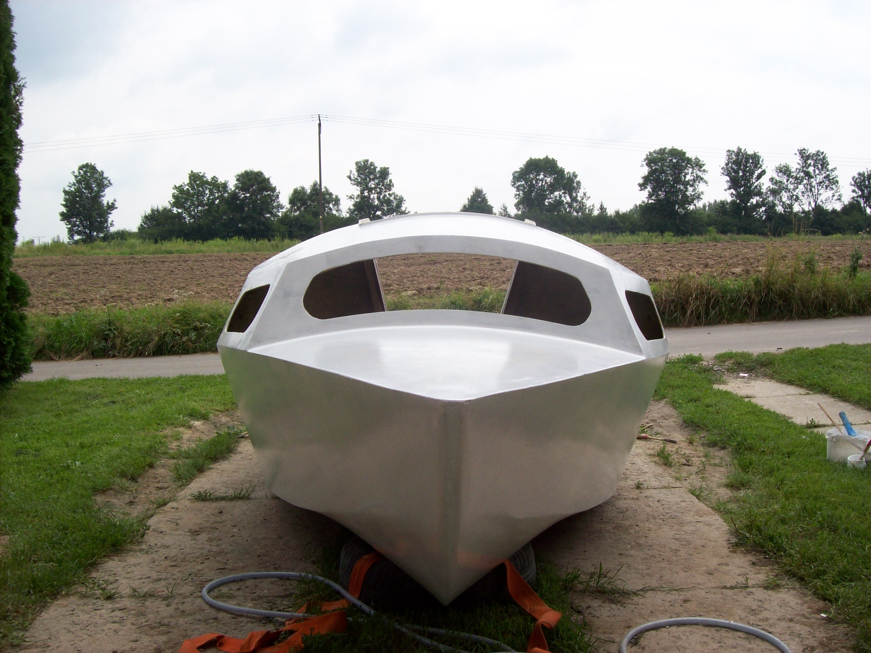

Jak już pisałem wcześniej "jak skończę to opiszę". W remoncie był chwilowy przestój - trzeba było trochę popływać :o) Obecnie robota znów ruszyła. Łódka jest pomalowana podkładem i szpachlowana już na gotowo. Bom i maszt są już poklejone. Prawdziwa "walka" toczy się w środku. Na szczęście moi synowie mają wakacje i spędzają je "na jachcie". Czego życzę wszystkim żeglarzom.
Marek
Tego serdecznie współczuję - doświadczałem skrobania stalaktytów z kleju, których szybki i niechlujny budowniczy zostawił miliony w kabinie łodzi, jaką kiedyś kupiłem i uruchomiłem do żeglowania... Trwało to chyba ze trzy sezony???
Dzięki za fotki! :)

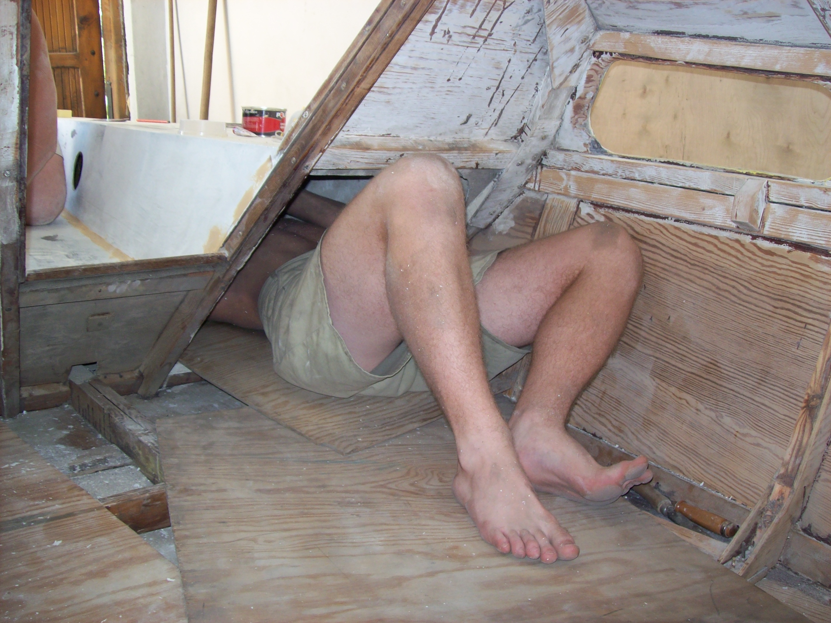

Dzięki za współczucie. Do tego co piszesz trzeba jeszcze dołożyć trzydziestoletni kurz, a smaczku dodaje jeszcze to, że w łódce wychowały się niezliczone ilości kotów. Bardzo lubię zwierzątka, ale nawet na swojego "dachowca" zaczynam patrzeć z awersją.
Dużym utrudnieniem jest to że budowniczemu brakowało dokładności w pasowaniu elementów i trzeba wypełniać wszystkie szpary i uzupełniać niedoróbki. Na dodatek wszystko malowane było bez czyszczenia i usunięcie całości starej farby jest niemożliwe. Trzeba jednak przyznać, że łódka budowana była bardzo solidnie.
Marek

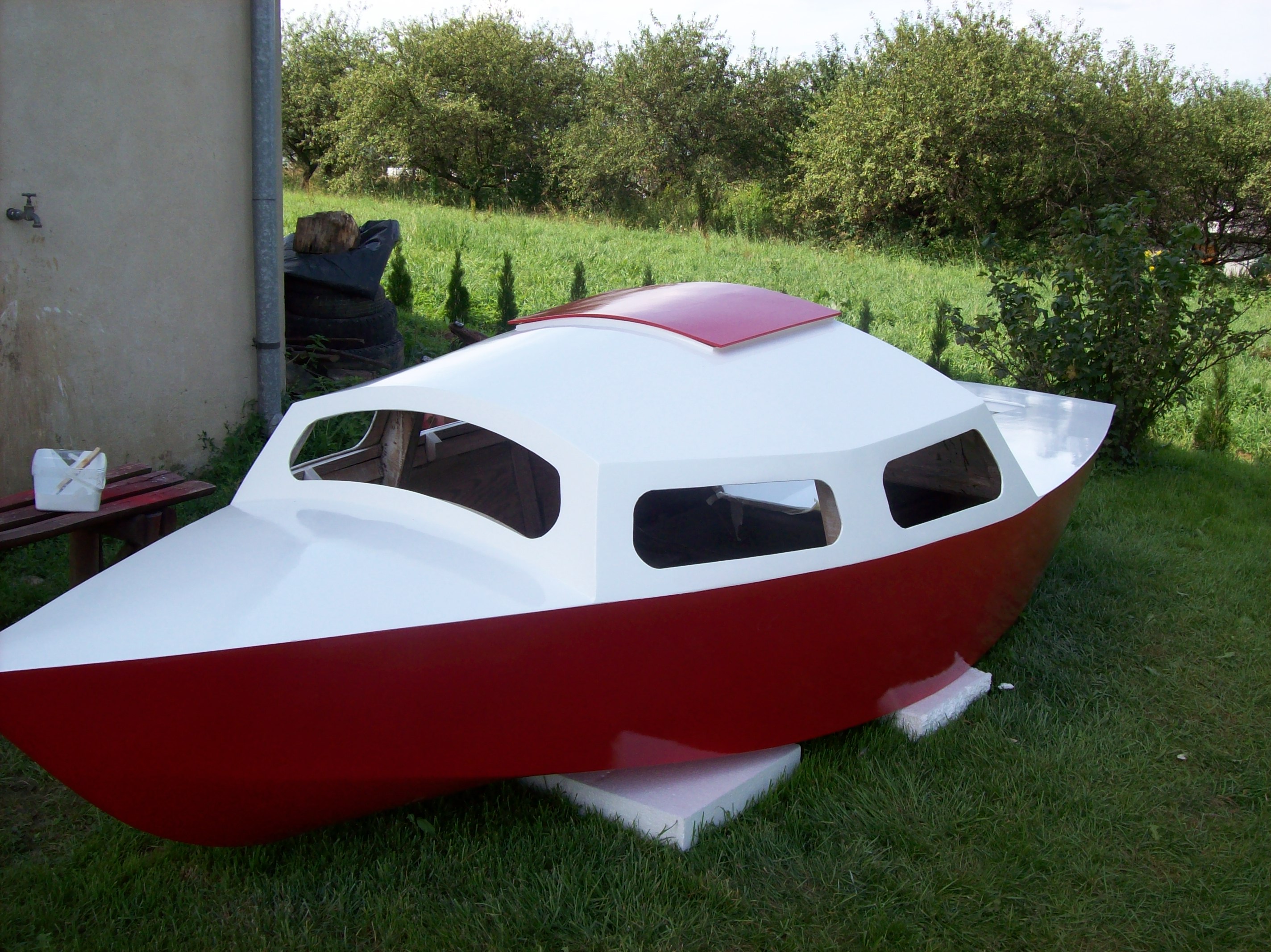

Witam!!
Długo się nie odzywałem, ale wypadki chodzą po ludziach. Jeżeli myślicie, że się poddałem to się mylicie. Praca została zawieszona do czasu powrotu do zdrowia. Obecnie łódka jest pomalowano z zewnątrz, zrobiony jest maszt i bom, sztorcklapa, drewniane ramki do okien i trochę drobnych elementów. Jeżeli zdrowie pozwoli to w zimie zrobię okucia i mam nadzieję że również przyczepkę pod łódkę, a na wiosnę składanie i na wodę.
Marek
