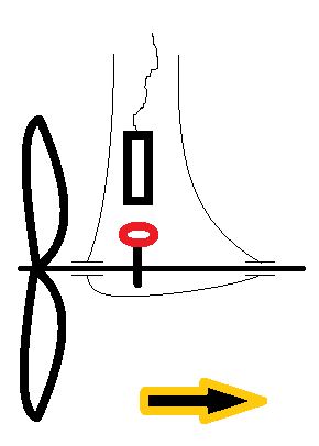

Pogrzebałem trochę w internecie, najprościej będzie kupić prędkościomierz rowerowy lub samochodowy elektroniczny. Nakleić na wał śruby magnes, doczepić na rurze czujnik Hall'a (dają w zestawie) i odpowiednio skalibrować. rowerowy powinien działać do około 2 km/h.

Ja bym to zrobił tak, prościej już się nie da. Koszt elektroniki to około 30 zł. Trochę rzeźby w styropianie i 20 min na tokarce i już. Ponadto zmieniając stosunek promienia koła pomiarowego do promienia wprowadzonego do dzielnika częstotliwości można sztucznie zwiększyć dokładność pomiaru. i zejść z czułością dużo poniżej 1 km/h.

Ale za rufą, a zwłaszcza przy płetwie, mamy zaburzony przepływ i może trochę oszukiwać. Ja bym zamocował gdzieś dalej od płetwy.
