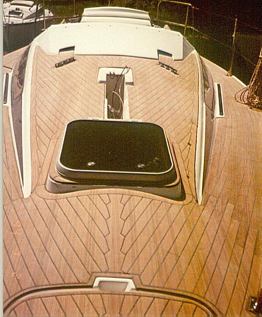

To ja proponuję kompromis (sprawdzony)
Szkutniczą sklejkę z obłogiem teakowym* frezujemy, wypełniamy fugi i mamy lekki klepkowy pokład.
Jak ktoś nie wie to nie odróżni od tradycyjnie robionego pokładu
* do nabycia np u Georgusa

PostNapisane: 15 sie 2010, o 17:35
A tak wygląda pokład zrobiony w opisywanej technologii
tango.jpg [ 77.09 KiB | Przeglądane 3791 razy ]
...jak sie umi :D , tylko dziwnie wyglądają słoje idące wzdłuż arkusza sklejki/diametralnej jachtu, a inaczej biegną poszczególne klepki :lol:
PostNapisane: 15 sie 2010, o 17:48
To nie słoje :) tylko smugi ze skanera
W naturze (i na zdjęciu papierowym) dużo lepiej to wygląda.
PostNapisane: 15 sie 2010, o 17:58
Posty: 17629
Podziękował : 4514
Otrzymał podziękowań: 4270
Smugi ze skanera wyszły zgodnie z zasadami perspektywy :lol:
Jasne, że się czepiam i jestem pewien, że w naturze wygląda super. :D
