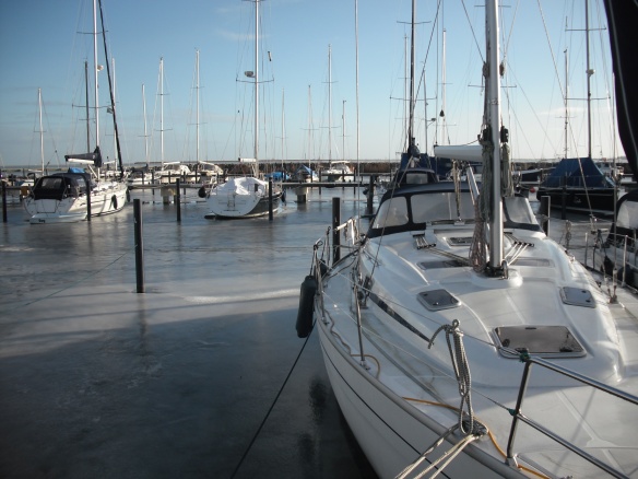

Zimowanie na wodzie w Norwegii jest niczym szczególnym może dlatego, że są to typowe łódki do połowów wędkarskich. Marina Lonevåg.
Obrazek Obrazek
Zdjęcia wklejam za zgodą kolegi Pawła z forum http://www.wedkarzmorski.pl/
VR - Helix_zegluj
app - Pozdrawiam
Ostatnio edytowano 6 sty 2011, o 08:56 przez Helix, łącznie edytowano 1 raz

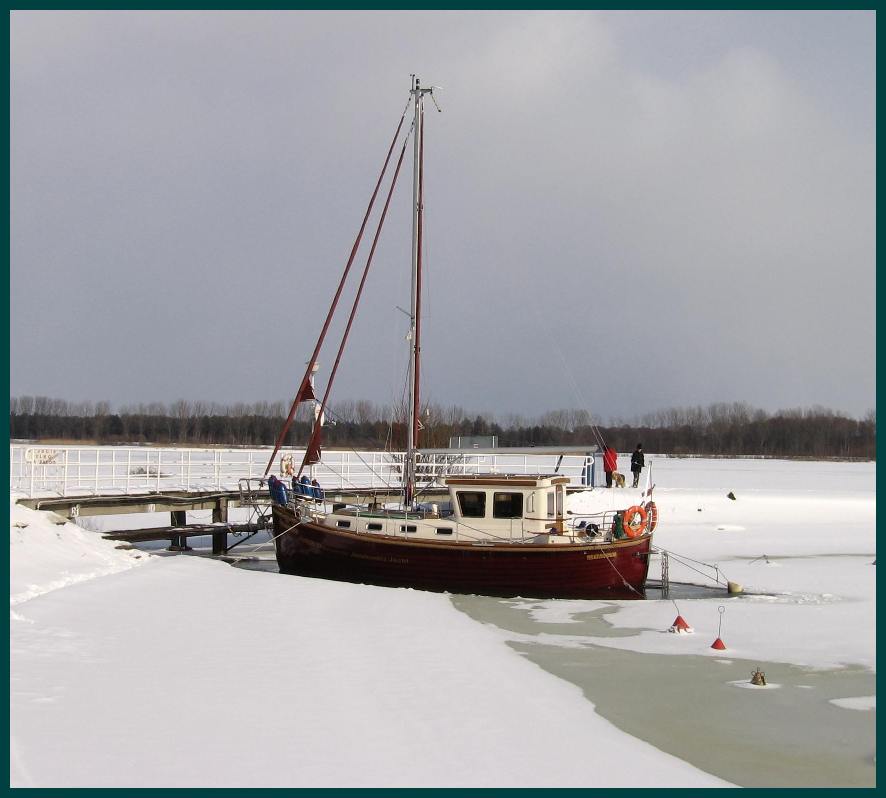

W Holandii wiele lodzi zimuje w wodzie(lodzie).Opinie sa podzielone polowa wyciaga, polowa zostawia.Ogolnie lajbie to nie szkodzi.Wiosna sie wyciagnie polozy farbe przeciwporostowa, i na wode. Ma to swoje zalety ze sezon jest dlugi,od stycznia do stycznia, a i bigos w sylwestra jest gdzie podgrzac.
wszystkiego najlepszego w NOWYM ROKU
http://www.bartoszek.de
bigos.jpg [ 103.19 KiB | Przeglądane 23819 razy ]
zima.jpg [ 98.58 KiB | Przeglądane 23819 razy ]
Co innego jeżeli jachty należą do prywatnych właścicieli.
To ich decyzja, czy wyciągać na zimę czy też nie.
W przypadku,gdy jachty stanowią własność wspólną należy brać za nie odpowiedzialność również wspólnie.
W błąd mnie wprowadza informacja "Ogólnie łajbie to nie szkodzi".
Byłbym odmiennego zdania.
Wojciech Port Rybnik

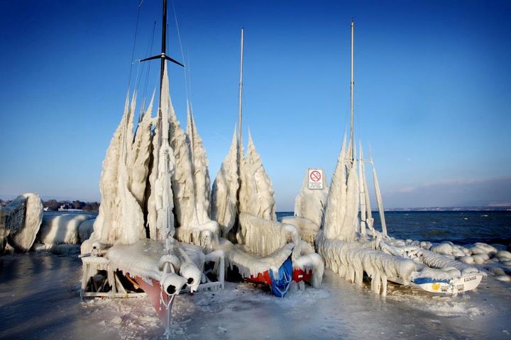

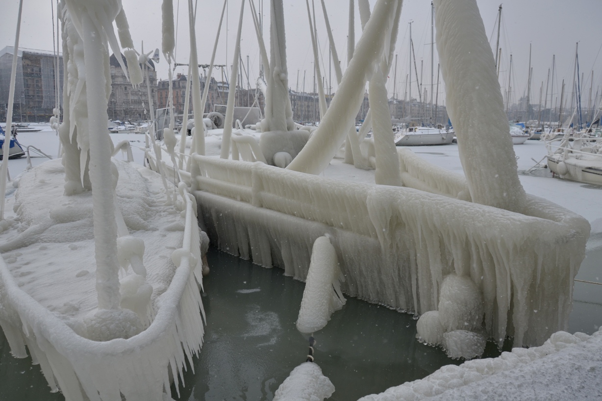

2005 rok Genewa http://www.skyandsummit.com/Glacegeneve/index.html
icestorm6.jpg [ 162.5 KiB | Przeglądane 21760 razy ]
frozen yogurt.jpg [ 51.32 KiB | Przeglądane 21786 razy ]
winter wonder 1.jpg [ 385.96 KiB | Przeglądane 21786 razy ]

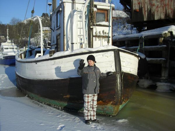

A w Norwegii... Poznałem kiedys pewnego pana, który był oczarowany narciarstwem w Norwegii i co chwilę zaczynał zdanie: A w Norwegii... Tutaj o zimowaniu jachtów.
vikto0901.jpg [ 50.66 KiB | Przeglądane 21757 razy ]
Biały Wieloryb czyli...
(Marek Popiel)
http://whale.kompas.net.pl
