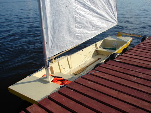

Dzisiaj (sobota, 4 września 2010) na Zalewie Zegrzyńskim odbył się test ciekawej łódki - to Polepunt, wiosłowy punt projektu Jima Michalaka, zbudowany parę lat temu w Polsce przez Wojtka Bagińskiego, znanego m.in. jako budowniczego kilku łódek z deski projektowej Jima Michalaka, oraz budowniczego i armatora "Doppio" (BRS17) i organizatora Raid Poland. Polepunt dostał właśnie maszt z rurki aluminiowej, miecz boczny, podnoszony ster i żagiel rozprzowy wykonany z tkaniny plandekowej. Rozprze i bom są z bambusa.
Tutaj info o tej łódce i jej pierwszym rejsie:
http://www.duckworksbbs.com/plans/jim/p ... /index.htm
A tutaj fotki z dnia dzisiejszego:
A tu: budowniczy i jego stara łódka na dwa pagaje i nowa żaglówka - jednocześnie!
Ta topornie wyglądająca i bardzo prosta w budowie i tania łódeczka (typowa instant boat) pływa nadspodziewanie żwawo pod swoim rozprzowym żagielkiem około 6 m kwadratowych, co dobrze widać na filmikach:
http://www.youtube.com/watch?v=R2OU9rFoD08
http://www.youtube.com/watch?v=-u275WcFr0A
Jest też całkiem stateczna mimo 3 stóp szerokości!

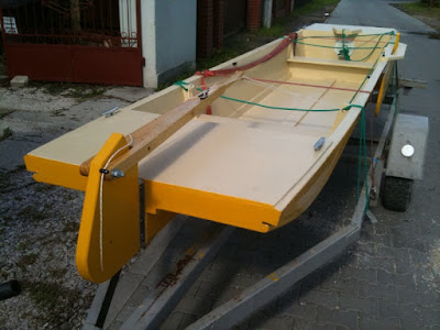

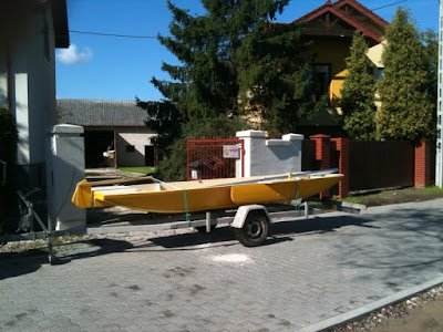

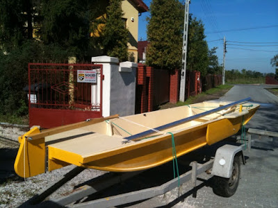

Właśnie dostałem od Wojtka sprostowanie na temat mojego sformułowania: "toporny" :D
Na dowód tego, że konstrukcja mimo, iż bardzo prosta, jest jednocześnie elegancka, a np. ster i miecz odpowiednio wyprofilowane - przesłał mi kilka zdjęć, które niniejszym, na jego prośbę, publikuję:

Rozprze było, po prostu, za krótkie i dlatego zamocowane zbyt wysoko i trudno było tam potem sięgnąć w locie, żeby wyregulować. Po prostu - rozprze było zrobione z takiego kawałka bambusa, jaki był pod ręką. :D
