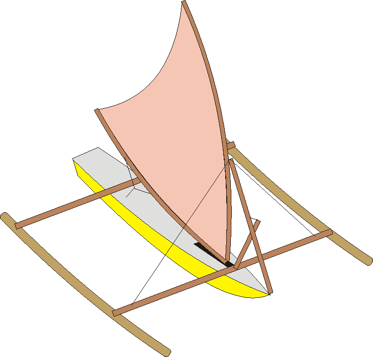

Kiedyś zastanawiałem się nad połączeniem zalet rozwiązania z Tahiti i współczesnych indonezyjskich z olinowaną rejką. Wyszło mi coś takiego:
ccstrut.gif [ 10.2 KiB | Przeglądane 488 razy ]
Tutaj maszt pełni w czasie żeglugi rolę sztywnego sztagu - tzn. maszt wraz z rejką tworzą trójkąt, sztywny w kierunku wzdłużnym. W kierunku poprzecznym usztywniają go wanty. Maszt można ustawić na samym dziobie, bo nie wymaga sztagu. W czasie podnoszenia i opuszczania żagla potrzebna jest oczywiście dodatkowa podpórka, utrzymująca maszt - to krótkie drzewce na rysunku, luźno przywiązane do masztu.
Powinno się na tym dać normalnie halsować - ale nie wypróbowałem w praktyce.

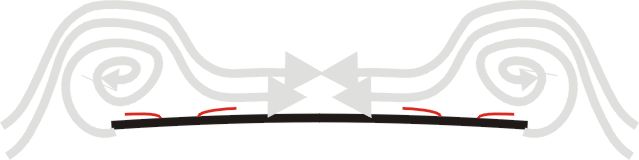

Przyznaje, ze nie rozumiem..."wiry nad krawędzią natarcia" ?
Dlaczego icki "zwracałyby się ku przodowi"?
Przepraszam, odruchowo położyłem żagiel na płask, jak skrzydło to skrzydło ;)
Przy opływie wirowym należałoby się mianowicie spodziewać takiego położenia icków jak na rysunku:
delta.jpg [ 10.42 KiB | Przeglądane 2756 razy ]
Moje icki w trabiastycznosci tez nie wpadly, ale bylem zdumiony ich nadzwyczajna aktywnoscia furkotliwa, niewspolmierna do danych warunkow - widok dosc surrealistyczny i jak dla mnie, wystarczajacy by uwierzyc w autentycznosc zdjec z ksiazek Marchaja.
A to może świadczyć o tym, że co prawda dużych, makroskopowych wirów nie uzyskałeś, ale za to masz silnie turbulentny opływ - co również zapobiega oderwaniom, bo zasila warstwę przyścienną w świeże, szybkie powietrze pochodzące z dala od żagla. Wzrost oporu tarcia z tym związany jest zaniedbywalny.
Teraz rozumiem, dlaczego napisales nad rejka i chyba co miales na mysli w do przodu :)
Twoj rysunek jest bardzo "pogladowy" i ilustruje wylacznie jeden kierunek ruchu powietrza w wirze, czy nawet jego konretnym przekroju - nie potrafie okreslic wypadkowej obu kierunkow... i dlatego wole wierzyc nadal. :D
Ciekawe.
I bardzo prawdopodobne. Ale skad ta turbulentnosc na praktycznie calej powierzchni?
Za dwa miesiac koniec sezonu, wiec bede mial czas na przyjrzenie sie temu z bliska i z ickami na tyczkach obok zagla rozpietego pod dzwigiem, bo obudziles moja uspiona ciekawosc, za co dzieki!
Oczywiście trzeba dodać składową prostopadłą do rysunku...
