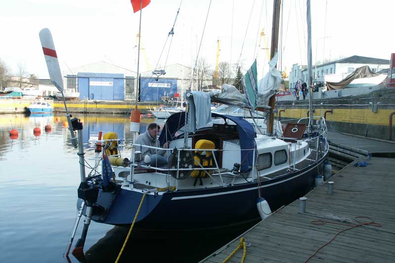

Piotr K napisał(a):
Samoster wiatrowy na małej łódce? Toż to rozpusta :lol:
A co wielkość łódki ma do samosteru? Chyba tylko to, że na małej jest mniejsza załoga i więcej czasu spędza się przy rumplu/kole.
Na zdjęciu zaledwie dziewięciometrowa Lady S (jeszcze w wersji armatorskiej z portem macierzystym w Wiedniu).
Komentarz: Samoster wiatrowy na małej łódce.
wiatrowy.jpg [ 52.15 KiB | Przeglądane 37242 razy ]

Kwestia w kwestii co ktoś rozumie pod pojęciem "mała łódka".
Dla mnie 9 - metrowa - to duża łódka :D
Bo 4 metry większa od mojej...
PostNapisane: 18 lis 2010, o 08:03
Posty: 17561
Podziękował : 2348
Otrzymał podziękowań: 3695
Dziewięciometrowa duża?
Hmmm, szkoda że nie słyszałeś jakie w czasie ostatniego mazurskiego SIZu, siedzący przy stoliku, zamyślony (sic!) Zbieraj zadał pytanie, gdy zobaczył, że ludzie się szykują do regat. "Oni to na tych odbijaczach z maszcikami będą się ścigać?" :-) :-)
Na zdjęciu zaledwie dziewięciometrowa/.../
Tomek Piasecki testował kiedyś samoster wiatrowy (własnej konstrukcji, wzorowany chyba na samosterach Gibb'a - z poziomą osią statecznika) na swoim HOBO o długości 4,9 m (i do tego na śródlądziu!) - właśnie niedawno opowiadał mi o tym, że wielokrotnie statecznik klepał go po głowie. :D
Koniec OT :lol:

Nie wiem na jakiej działa, ale wiem, że Gutek ma zainstalowaną nowość Watt&Sea.
Zasada działania się nie zmieniła od czasów Faradaya bodajże. Chłopaki z Watt&Sea dopracowali się jednak konstrukcji o zmiennym skoku łopatek wirnika, podpięli to pod elektronikę optymalizującą skok łopatek i obroty turbiny w zależności od prędkości wody opływającej wirnik i mamy "nową jakość" :)
Z "Veluxa":
Dwóch zawodników używa rewolucyjnego wynalazku, jakim są hydrogeneratory. To dodatkowy wysięgnik, na którym obraca się niewielka turbina zanurzona w wodzie. Przetwarza ruch jachtu w wodzie na energię elektryczną. Koncepcja nie jest nowa, ale dotychczas generatory wodne wytwarzały zbyt duży opór i spowalniały jachty. Nie nadawały się więc dla jachtów regatowych, ale to się właśnie zmienia.
"Hydrogenerator na Le Pingouin został zaprojektowany przez francuską firmę Watt & Sea" - mówi Brad van Liew. "Stworzyli urządzenie o minimalnych oporach. Wirnik dopasowuje swoje obroty automatycznie, więc dodatkowo redukuje opory. Komputer na jachcie wylicza optymalny kąt ustawienia łopatek, aby dostarczać jak najwięcej energii przy jak najmniejszych oporach. To wciąż technologia w sferze testów. Ja jestem pierwszym, który testuje to urządzenie. Miałem nadzieję, że uda się okrążyć świat bez włączania silnika, ale to okazało się niemożliwe. Według mnie w trakcie dwóch najbliższych lat te urządzenia będą na jachtach regatowych sprawą powszechną".
PostNapisane: 16 kwi 2011, o 16:37
Dołączył(a): 14 mar 2006, o 17:50
Posty: 441
Lokalizacja: Katowice
Podziękował : 4
SlaWasII napisał(a):
Widać zbliżamy się do granicy perpetuum mobile
Do takiej granicy to jeszcze mamy daleko bo przecież żeby ten generator działał to jacht musi płynąć z jakąś prędkością więc jakaś energia jest mu zapodawana a perpetum mobile ma działać bez podawania zewnętrznej energii.
A co do tematu to w sumie jest to ciekawe rozwiązanie bo ani nie zajmuje miejsca ani nie hałasuje prawie same zalety :)
