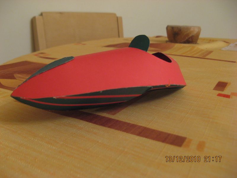

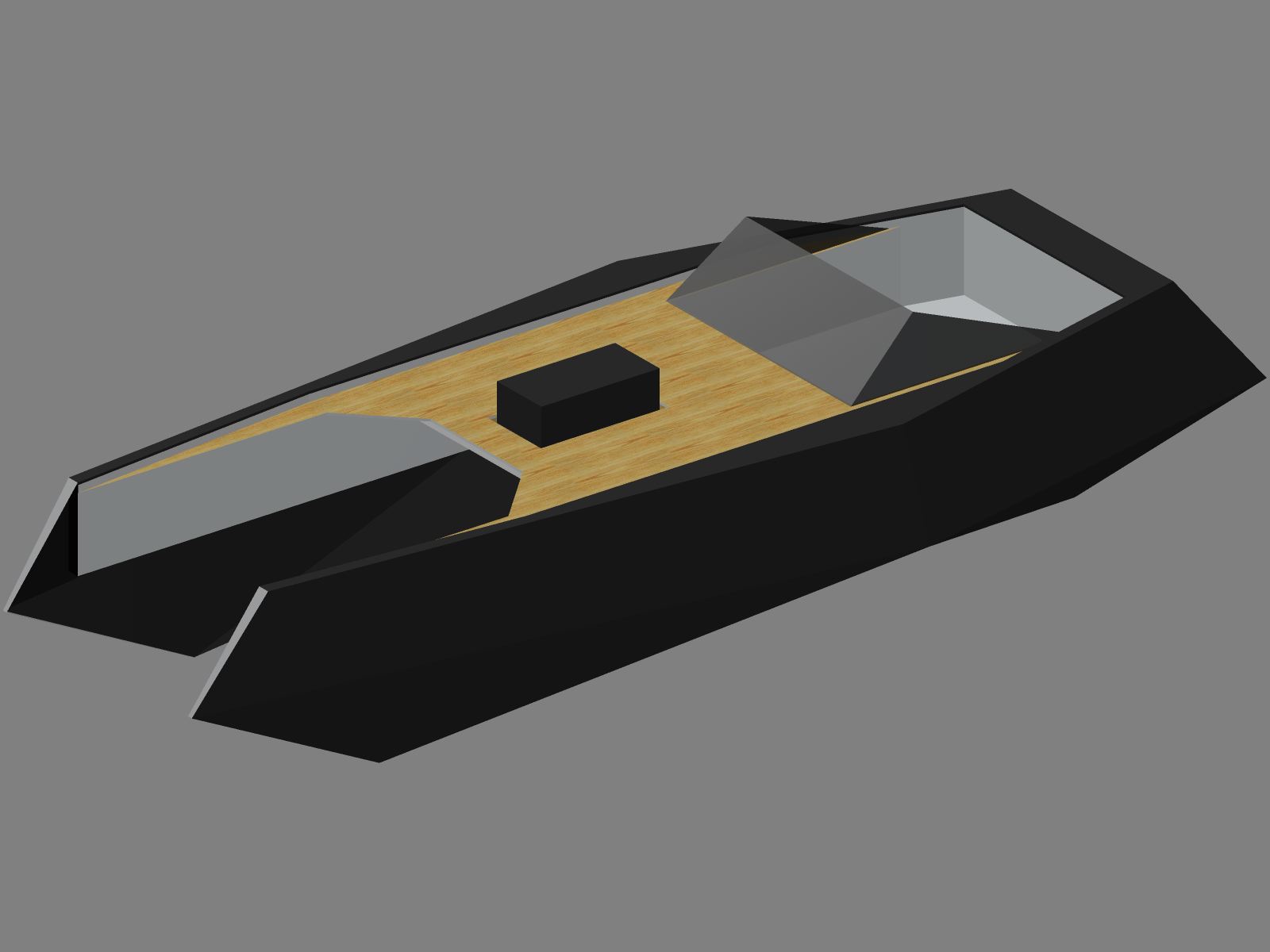

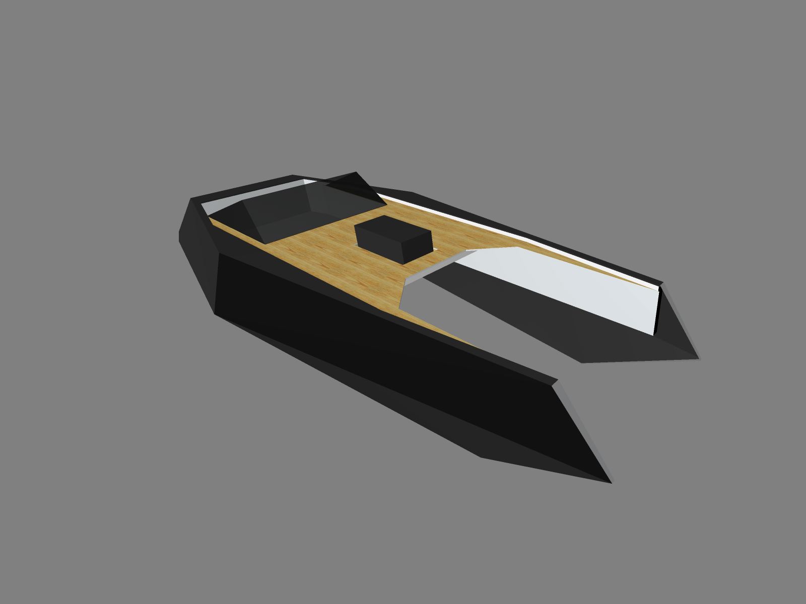

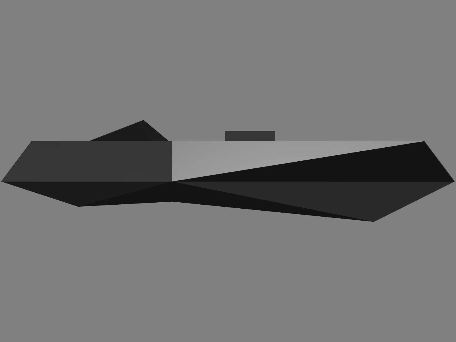

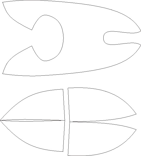

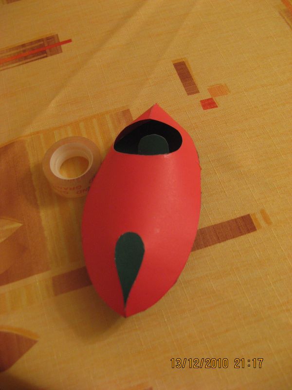

Flyer 15 napisał(a):
Ale to zupełnie inna technologia, nie ma z szyciem sklejki nic wspólnego: masz tam sztywną sieć wzdłużników, do których przyklejasz stosunkowo niewielkie płaty sklejki. W ten sposób można rzeczywiście uzyskać niemal dowolny kształt... ale to bardzo poważna robota szkutnicza.
Szyte-torturowane mogłoby być coś takiego:
zuczek1.jpg [ 45.17 KiB | Przeglądane 10987 razy ]
zuczek2.jpg [ 57.04 KiB | Przeglądane 10987 razy ]
zuczek3.jpg [ 47.87 KiB | Przeglądane 10987 razy ]
co otrzymuje się z następujących wykrojów:
wykroj_zuczek.jpg [ 30.87 KiB | Przeglądane 10987 razy ]

Jako mówiłęm, tako uczyniłem :cool: Piersze podejście do projektowania łodzi w życiu, jak pisałem High-Endowe, i inspirowane jak wyżej. Co do rozwiazania...taki katamaran połączony sztywnym pokładem i kabiną pilota ponad lustrem wody, z silnikiem zaburtowym z przodu - napęd na przednią...wręgę. :lol:
Pomysł był prosty - chodziło o łódź do samodzielnej budowy ze sklejki (może być właściwie ze wszystkiego) bez jednej krzywizny! Wszystko jest płaskie, więc nie generuje dodatkowych naprężeń i pracy poszycia, przy budowie tym bardziej. "Less is more" jak mawiał Mies van der Rohe!
Pomysł zabawny - ale parę rzeczy jeszcze musisz przemyśleć.
Po pierwsze: jaki duży silnik i jaki zakres prędkości
Po drugie: jaki w związku z tym rodzaj pracy kadłubów - smukłe wypornościowe czy ślizgowe
Po trzecie: kształt i wyporność kadłubów. Musi unieść wszystko co trzeba i nie stawiać za dużych oporów. Trudno to osiągnąć wyłącznie z płaszczyzn, zresztą płaskie powierzchnie są mało sztywne.
Po trzecie: prześwit, tak żeby fale nie uderzały zbyt często w dno kokpitu
Po czwarte: sterowanie - jeżeli silnik będzie blisko środka, to jego obrócenie nie będzie miało dużego wpływu na kierunek; potrzebne są oddzielne stery.
pozdrowienia
krzys
 Tytuł: Re: Flyer 15
PostNapisane: 22 gru 2010, o 23:25
Dołączył(a): 8 gru 2010, o 14:26
Posty: 16
Podziękował : 2
Uprawnienia żeglarskie: pływam wpław
1) To określą fundusze oraz zdrowy rozsądek. Nie chcę odlecieć tym na tamten świat :) Myslałem o mocy 40-50km i jestem ciekaw jaką to da prędkość.Taki silnik 40KM w granicach 3tyś PLN: http://photos03.otomoto.pl/photos/original/T1/96/03/T1960366_2.jpg
2) Smukły
3,1) Wyporność trzeba będzie policzyć. Musi unieść 2 osoby i 20 kg ładunku, więc jakieś 200kg.
3,2) Chyba jest troszkę za mały - sam też nad tym się zastanawiam. Jaki proponujesz?
4) Silnik zafixowany na stałe, ster jest osobno.
Pytania:
1) Jak policzyś wyporność?
2) Jaki prześwit?
3) Czy jest jakaś tabela z przeliczeniem masy do mocy silnika, dająca przybliżoną prędkość? Z tego co się orientuję było coś takiego w książce "Żagle i Motory" Norberta Patalasa? Jeśli ktoś posiada i chce odsprzedać - proszę o kontakt.
 Tytuł: Re: Flyer 15
PostNapisane: 23 gru 2010, o 09:23
Posty: 1217
Podziękował : 67
Otrzymał podziękowań: 727
2) Smukły
No więc od razu: wyporność jest większa niż się spodziewasz. Silnik 40KM waży koło 100kg, więc już masz 300. Trochę paliwa, konstrukcja... razem będzie ze 600kg, po 300 na kadłub (a i to przy bardzo lekkim wykonaniu).
Kadłub wypornościowy można uznać za smukły, jeżeli ma smukłość powyżej 12:1
Wychodzą wymiary każdego kadłuba 5.5x0.45x0.2 - 0.25m (jak w przybliżeniu oszacować wyporność, możesz przeczytać w wątku o teorii okrętu). To nawet dość rozsądne wymiary.
Jeśli chodzi o osiągi, to największą rolę będzie odgrywał opór tarcia - w przybliżeniu da się uzyskać jakieś 20 węzłów, raczej nie więcej. Ale uwaga: przy płaskich dnach kadłubów ich powierzchnia nośna to ponad 3m^2 i przy tej prędkości mogłyby już płynąć w ślizgu - a to pozwoli zwiększyć prędkość do 40 węzłów. Może warto?
Dwa stosunkowo wąskie kadłuby wydają się idealne do pływania po większej fali. Tu jednak mamy problem z prześwitem i drugi problem z silnikiem. Nawet "długa" kolumna silnika to tylko trochę ponad 50cm odległości między mocowaniem silnika a dnem. Odejmij z 10cm na mocowanie, kolejne 10 na prawidłową pracę śruby... i masz raptem 30cm prześwitu w przedniej części. Każda fala walnie w silnik... A jeżeli chcesz płynąć w ślizgu, to odejmij jeszcze 20cm, bo o tyle wynurzy się łódka.
Tak że masz kolejny materiał do przemyśleń :)
krzys
