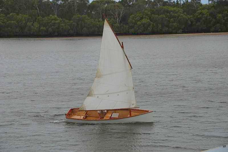

Wyczytalem na stronach Michaela Storera czym skutkuje zmiana prpjektowych
wymiarow lodzi o np tylko 10%. Jestem pod wrazeniem bo sam pare razy chcialem
tak zrobic. Przeczytajcie zreszta sami .
Michael Storer pisze ( w moim “tlumaczeniu”)
"Jest taka gadka krazaca po sieci ze mozna wydluzyc lub skrocic projektowy wymiar lodzi o 10% lub 15% i ze bedzie dobrze. Lub ze mozna rozciagnac lub skrocic wszystkie wymiary projektowe o 10 lub 15% i bedzie OK.
TO JEST KOMPLETNIE FALSZYWE
A oto dlaczego...
Takie twierdzenie jak powyzej jest tak falszywe ze kazdy kto je wyglosi i utrzymuje ze to prawda powinien wyplukac sobie usta „Cabosilem” ( nie wiem co to jest- wg googli -krzemionka plomienna modyfikowana)
Mozna tylko powiedziec ze stary budowniczy lodzi praktykujacy w zawodzie od mlodego czlowieka i obecnie z 30 letnim doswiadczeniem moze podjac decyzje ze takie skrocenie moze byc dobre ale tylko dla jakiegos konkretnego kadluba.
Pokaze wam co bedzie jesli zmiejszycie wymiary oryginalu do 85%.
Wypornosc zmiejszy sie o szescian 0.85 = 0.61 – stracimy 40% wypornosci tak ze wasza 14 stopowa lodz ktora mogla uniesc jedna osobe teraz unosi tylko 0.6 osoby. Lub gdy unosila dwie osoby teraz unosi tylko 1.2 osoby.
Statecznosc lodzi zmiejszy sie o 0.85 do 4 potegi = 0.52 tak ze stracicie polowe waszej statecznosci.
Tak ze te 0.6 osoby prawopodobnie bedzie bardzo mokre.
I jezeli jest to lodz zaglowa to powierzchnia zagli teraz bedzie tylko kwadratem 0.85 = 0.72
Tak wiec statecznosc zmniejszy sie o 50% ale powierzchnia zagli tylko o 28%"
Link do oryginalu
http://www.storerboatplans.com/Faq/stre ... esign.html
o oto inny fragment :
"SKAD BIERZE SIE STATECZNOSC
Sa dwa glowne czyniki dajace lodzi statecznosc:
1/ Ciezar- Budowanie naprawde lekkiej dory zwykle oznacza ze statecznosc bedzie trudna do osiagniecia. Jest dosc latwo wybudowac nowoczesna lodz jako bardzo lekka -bez starty jej wytrzymalosci. Moja 16 stopowa lodz wioslowa ma podobna wypornosc jak dory ale moze byc wybudowana o wadze ok 35 kg podczas gdy tradycyjnie budowana dory wazyc bedzie trzykrotnie wiecej.
W bardzo uproszczonym podejsciu statecznosc zalezy liniowo od wagi. Tradycyjnie budowane dory tej samej wypornosci wazyly wraz z zaloga ok 450 funtow( chyba kg). Statecznosc lekiej dory bedzie wiec 280/450 = 0.62 .
Nowoczesnie budowana lodz bedzie wiec 40% mniej stateczna niz ta o tradycyjnej budowie.
2/ Rozmiary – budowanie mniejszej dory bedzie znaczylo ze bedzie mniej stateczna. Wiekszosc tradycyjnych dory byla okreslana przez ich dlugosc po dnie. Tak ze dory 15 stopowa miala dlugosc calkowita ok 20 stop. Przeskalujcie to na 15 stop od dziobu do rufy i jest dramatyczna redukcja juz niskiej statecznosci.
Calkowita statecznosc powstaje przez mnozenie dlugosci przez szerokosc x szerokosc x szerokosc = L x( B do 3 potegi). Tak ze jesli dlugosc i szerokosc jest zredukowana do 75% to z poczatkowej wartosci statecznosci bedzie 0.75 x 0.75 x 0.75 x 0.75 = 0.317 wartosci statecznosc wiekszej lodzi. Statecznosc zostaje zredukowana o 2/3
Pomnozmy wiec te dwa czynniki wplywajace na statecznosc- jesli wezmiemy pod uwage tradycyjna 15 stopowa dory ( tzn z 15 stopowym dnem ale calkowita dlugoscia 20 stop) I zmniejszymy ja do 16 stop calkowitej dlugosci jak tez wykonamy ja jako lekka wg nowoczesnych metod budowy to wartosc wspoczynnika statecznosci bedzie 0,62 x 0,317 = 0.197 . Tak wiec statecznosc pomniejszonej lodki bedzie mniejsza o 80% od wiekszej-oryginalu.
Wezmy tez od uwage ze we wlasnoscich tradycyjnych dory statecznosc nie byla wymieniana na pierwszym miejscu – a mniejsze dory w porownaniu z nimi sa jeszcze mniej stateczne. "
Link do oryginalu
http://www.storerboatplans.com/Faq/dory.html
To znowu ja ! Musze sie przyznac ze nie sadzilem ze tak niewielkie zmiany powoduja az takie skutki dla zachowania sie lodzi/jachtu. Nie mam podstaw aby watpic w prawdziwosc tych wywodow ale powiedzcie co o tym myslicie-zwlaszcza o dramatycznej redukcji statecznosci !! Wolalbym aby Pan Storer sie mylil a jego Goat Island Skiff dal sie nieco zmniejszyc :) wlasnie o te 10%
Tomek Wilamowski
Tomku,
Nie mam zamiaru dyskutować z tymi wywodami. Są łódki tak powiększane i zmniejszane i pływają dobrze. Są takie, które żeglują źle. Podobne, choć nie aż tak radykalne, zdanie wyraział kiedyś, w rozmowie priv, Radosław Werszko.
Jeśli na prawdę interesują Cię projekty Michaela, to molestuj go, aby dokończył projekt swojego Son of Goat (długości ok. 12 stóp, czyli 3,7 m):
Powiem tak: wszystko można, byle nie na pałę :)
Faktycznie, na (pozornie) niewielkim zmniejszeniu wymiarów można się nieźle naciąć, sam mam takie doświadczenie: pierwotnie narysowałem dla Wikiwiki pływak o długości 4m, potem - mając na uwadze różne publikacje o zaletach pływaków o niewielkiej wyporności, które miały łagodniej zachowywać się na falach - zmniejszyłem proporcjonalnie, bez przeliczania, do 3.2m. Wyporność spadła, jak łatwo policzyć, o połowę... i łódka wymagała zmiany ułożenia ławeczek dla załogi, bo przy oryginalnym pływak szedł pod wodę. Po dotrymowaniu pływa co prawda dobrze i faktycznie jest mało wrażliwa na fale - ale to pokazuje, że trzeba uważać.
W podanym przez Ciebie wyliczeniu stateczności jest pewien błąd: powierzchnia żagli zmniejsza się, owszem, proporcjonalnie do kwadratu skali, ale moment przechylający zawiera jeszcze wysokość ożaglowania - któa także się zmniejsza.
W sumie, moment przechylający od żagli zmniejsza się w 3 potędze skali, tak jak wyporność. Moment prostujący w 4 potędze skali - czyli stosunek stateczności do ciśnienia na żagle jest proporcjonalny do skali.
To znaczy, że prędkość wiatru, przy której da się żeglować, zmniejsza się jak pierwiastek kwadratowy ze skali; podobnie zresztą jak maksymalna prędkość łódki.
To już brzmi trochę mniej dramatycznie, prawda? :)
W dodatku wystarczy zmniejszyć powierzchnię ożaglowania o 8% (przy tej samej wysokości takielunku, bo tę może być trudniej zmienić), żeby niedobór stateczności skompensować - oczywiście kosztem szybkości na słabych wiatrach. Z tym, że np. wolna burta obniży się odpowiednio, więc i tak łódka będzie gorzej spisywać się na większej fali.
Warto jeszcze zwrócić uwagę na owe dramatyczne 0.6 osoby, które może unieść zmniejszona łódka. Niektórzy ludzie ważą 60kg, inni 120. Taki chudzielec w porównaniu z bardziej potężnej budowy żeglarzem to 0.5 człowieka! Dalej: jedni mają 2m wzrostu, inni 1.7m. To akurat różnica wymiarów 15%, o tyleż zmieniająca długości ramienia przechylającego, wynikającego z położenia załogi.
Jeżeli więc konstruktor przewidział swoją łódkę także dla osób o słusznej wadze i rozmiarach, to ktoś niższy i lżejszy śmiało może ją sobie zmniejszyć. Wyjdzie mu tylko nieco bardziej wrażliwa na wiatr...
Osobnym problemem jest ciężar samej konstrukcji. Raczej nie będziemy zmniejszać o 15% grubości sklejki czy nawet listew, nie mówiąc o grubości powłoki malarskiej :wink:
Ciężar łodzi będzie więc raczej proporcjonalny do 2 potęgi skali, czyli nieco wzrośnie w stosunku do wyporności. Podobnie ciężar wszelkich szpejów i wyposażenia - ten jest niemal niezależny od skali.
Dla przykładu zmniejszmy nasz GIS o 10%:
długość 4.75m, zmniejszamy do 4.275m
szerokość z 1.52m do 1.368m
ciężar własny 57kg spada do 46kg - a tak naprawdę to co najmniej 50...
powierzchnia żagli z 9.75 do 7.8m^2
Oryginał dobrze żegluje już z 1 osobą na pokładzie, ale pływał też z powodzeniem przy obciążeniu 310kg załogi. Po zmniejszeniu można będzie bezpiecznie zabrać na pokład 215kg (doliczając różnicę ciężaru własnego) - z grubsza, 2 osoby zamiast 3.
Wrażliwość na wiatr oczywiście wzrośnie - o 10% siły, albo o 5% prędkości wiatru, chyba że zmniejszymy powierzchnię żagla do 7m^2
Wrażliwość na przemieszczenie załogi nawet może nieco się zmniejszyć, z uwagi na wyższy udział masy łódki w masie całkowitej.
Jakoś nie widać dramatu w wynikach takiego zabiegu... :)
pozdrowienia
krzys

Żeby sobie ludziska nie pomyśleli, że ten Michael Storer, to złe łódki projektuje, bo gmatwa coś o stateczności i wymiarach, to pokażę przykłady, jak ten GIS (Goat Island Skiff) nieprzewymiarowany chodzi:
słaby wiatr:
i znowu silniejszy:
i sekwencja fotek:
Nic nie mam do Storer'a, jego lodki zdaly wszelkie egzaminy, ale przy troche silniejszym wietrze chadza glownie polowkami, co ja tez potrafie i to bez gmatwania i kalkulacji zawilych....
Pozwole sobie postawic teze, ze skutecznosc lodki bardziej zalezy od rysunku i wyobrazni, niz zastosowanych wzorow arytmetycznych.
