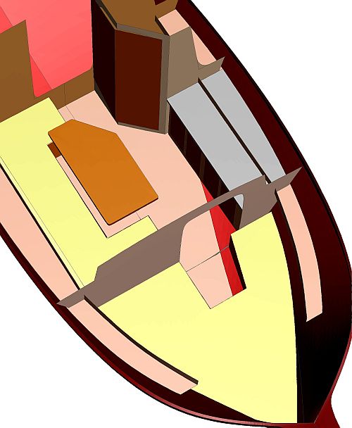

Przemek parę uwag do Twojego hausbota.
Proponuję umieszczenie go w dziale jachty Jachty - budowa.... jako osobny wątek. Myślę, że ten dział ma większą oglądalność, a łódka zasługuje na prezentację i temat pływających campingów też jest ciekawy. Sam ze względu na awersję do silników spalinowych rzadko zaglądam do motorówek.
Pokaż proszę co zaplanowałeś w środku. Biorąc pod uwagę szerokość i pochylenie burt ta "mizerotka" ma dużo miejsca w środku. Teraz jacht musi mieć w środku WC, trzy szafy, lodówkozamrażarkę i kącik dla małego pieska np. doga :lol: Zmieścisz to?
Troszkę nie podoba mi się reling, ale to szczegół.
DelftShip kiepsko nadaje się do modelowania, ale co mogłem na szybko to wstawiłem. Jest kabina WC, robiąca i tak przeważnie za szafę i pokaźnych rozmiarów szafka kuchenna. Łódka ma tylko 5,5m długości, więc cudów sie nie spodziewaj. Pamiętaj, że obowiązkowa jest też kostkarka do lodu. Stolik po opuszczeniu tworzy dwu osobową koję, do tego podwójna dziobówka. Pod kokpit nic nie pchałem, bo przy tym rozmiarze, według mnie, to kwiatek do kożucha. Można ewentualnie jeszcze jedną hundkę wygospodarować ale też pewnie nie ma sensu.

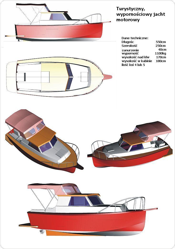

PostNapisane: 1 mar 2011, o 20:08
Przemek, całkiem fajny mototutek...
Tylko zróbże coś z tym "zanużeniem" na obrazku ofertowym...
:oops: :oops: :oops: Tak to jest jak nie ogląda się własnych rysunków. Przy okazji odkryłem, że tego zanurzenia nie widać na widoku z boku. Z braku zainteresowania, nie będę poprawiał, zbyt dużo dobrej, nikomu nie potrzebnej roboty.

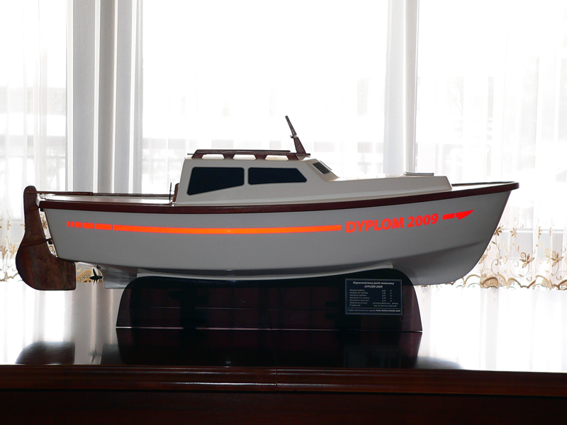

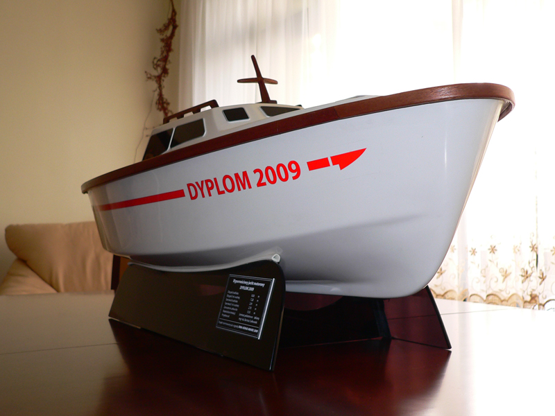

Bardzo rzadko się udzielam na forum, ale muszę się pochwalić że jakieś dwa lata temu stworzyłem coś bardzo podobnego, nawet model powstał.
http://www.zegluj.net/forum_zeglarskie/ ... 081#p65081
Jachty są bardzo podobne do siebie, poza wymiarami - założenia niemalże identyczne :)
Powiem szczerze że nie bardzo widzę pomysł ze stołem składającym się w koję - czy klient takiego jachtu szuka wygody czy kombinowania? Myślę że stół i koja powinny być całkowicie oddzielone. Ja na mojej jednostce (trochę dłuższej) zmieściłem dwie zamykane bardzo wygodne koje.
Sensownie i w szybki sposób da się taki jacht zaoferować nawet taniej jak jacht żaglowy takiej samej długości - w dość bogatej zabudowie która teraz jest mało spotykana.
Bardzo ładny modelik. No i wreszcie go pokazałeś. Jedno pytanie. Skoro typowo wypornościowy kadłub i laminatowa konstrukcja, to po co owręże w takim kształcie? Okrągłodenny by stawiał mniejsze opory, do tego laminat nie lubi takich płaszczyzn.
Jak klient szuka wygody to bierze większy jacht. Jak nie stać go na większy, to musi kombinować. Ot co.
Przemek

Założenie było takie - maksimum miejsca w środku (po długości i szerokości) stąd prawie pionowe burty, podejrzewam że kierowałeś się tym samym założeniem przy swoim hausbocie (także możliwością rozwinięcia burty). Dodatkowo taki układ pozwala na maksymalne poszerzenie linii wodnej a co za tym idzie poprawia zdecydowanie stateczność i komfort spokojnego "pyrpytania" na silniku. Przeanalizowałem kilkadziesiąt konstrukcji - i wyklarował się właśnie taki kadłub.
U mnie burtę także da się rozwinąć ale to bardziej ze względu na ułatwienie budowy modelu pod formę.
Laminat płaszczyzn nie lubi - ale złamane już lubi :) Burty docelowo mają być wyposażone w klepkę - na modelu z powodu braku czasu nie dałem rady tego wykonać.
P.S. Dokończyłem relację - wreszcie.
