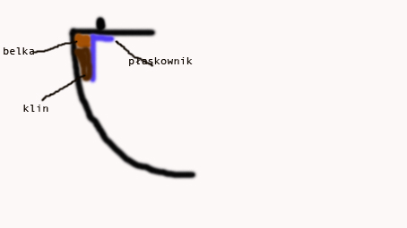

Witam,
czy możecie poradzić w następującej kwestii:
1. Instaluję właśnie podwięzi wantowe do mej Sportiny 595. Na razie wygląda to tak, że do pod podwięzią jest płaskownik 3-jka wygięta pod kątem prostym skręcona na 4 śruby z podwięzia, a drugą przyprostokątną na 2 śruby do belki konstrukcyjnej łączącej kadłub z pokładem. Pytanie jest następujące, czy jeżeli pod pozostałą część płaskownika na burcie, poniżej belki podłożę dębowy klin (ok 4 cm grubości), przykleję go do laminatu na burcie, oblaminuję do bury porządnie i na 4 śruby złapię do tego płaskownik, to będzie to wystarczająco mocne?
Wiem, że najlepiej by było dziabnąć to jeszcze przez burtę, ale tego chcę uniknąć ze względów estetycznych:)
Pozdrawiam i liczę na Waszą pomoc
Kuba Gajewski
ps. belka jest skręcona z burtą i pokładem oraz zalaminowana więc mocna, a klin opiera się o belkę i będzie się o nią zapierał gdy wanta zapracuje i siła pociągnie w górę.
podwiez.jpg [ 36.32 KiB | Przeglądane 3357 razy ]

Piszesz "płaskownik", "płaskownik wygięty pod kątem prostym" (czyli kątownik), rysujesz kątownik. Strasznie mnie to ogłupiło :)
A mocne to to będzie bardzo bardzo, dopóki drewno nie zgnije.
Zalaminowane drewno i jednocześnie otwory przez burtę czy pokład w tym samym miejscu -- to jest b. zły pomysł.

Ok, to rozumiem, jakieś lepsze rozwiązanie? Albo z doświadczenia? Sika primer i na to sikaflex jako element mocujący klin da radę?
Klin też zaimpregnuję gruntem epoxydowym do drewna Hempla
Kupiłem płaskownik i tej wersji się trzymam :D
OK, dążysz do "rozprowadzenia" sił od want po jak największej powierzchni, słusznie. Tu: po powierzchni burty. Ile odsunięte są podwięzi od krawędzi pokładu? Jakiej grubości jest sam laminat pokładu? To drewno w "narożniku" pokład/burta -- jeśli dobrze zrozumiałem -- już jest i jest zalaminowane?

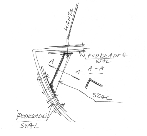

IMHO nie powinno się dawać kleju tam, gdzie pracuje na rozerwanie, jak w tym wypadku. Zaraz naszkicuję, o co biega.

PostNapisane: 7 maja 2011, o 19:23
Posty: 17630
Podziękował : 4515
Otrzymał podziękowań: 4270
Moim zdaniem należy zrobić coś w ten deseń (załącznik)

Panowie!
Zatem jestem w punkcie wyjścia, bo koncepcja z olaniem dodatkowego wzmocnienia to mój plan, a wersja robhosailor'a to opcja, którą proponuje mi mój brat.
Spieramy się o to od tygodnia:)
Wersja z oblaminowaniem miała być kompromisowa, ale już wiem, że jest bida z laminowaniem dechy

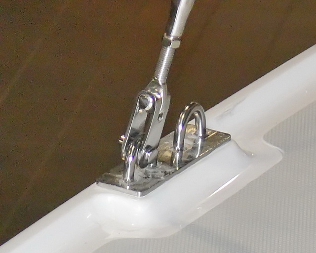

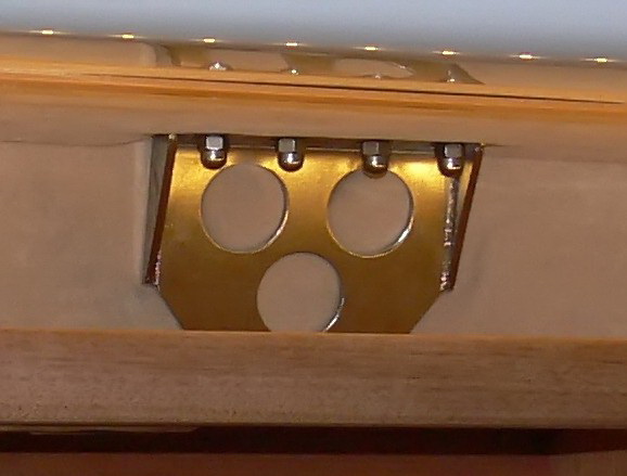

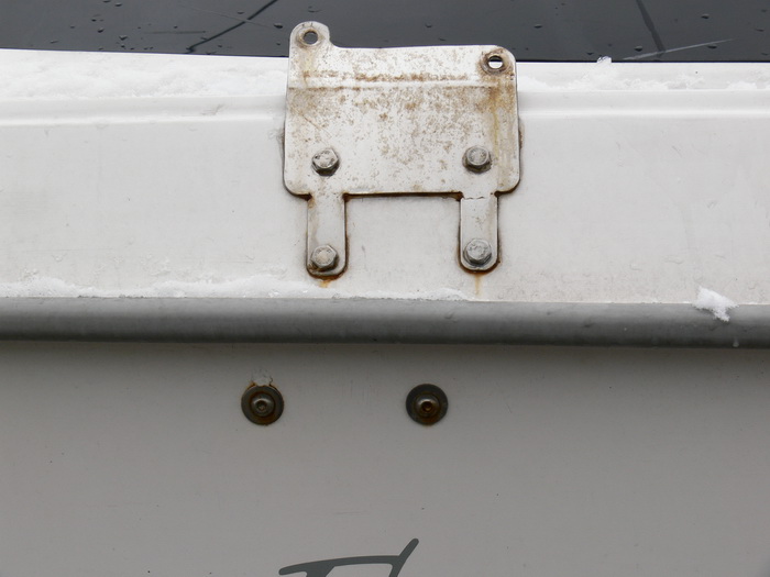

Witam. Osobiście podoba mi się podwięź wantowa zrobiona przez p. Sobusiaka na Focusie 800. Widać tylko kawałek a reszta jest ukryta pewnie w formie jakiegoś pajączka (krzyżaka) i przylaminowana do burty. Na targach na innym jachcie dowiedziałem się że podwięź przylaminowywują (?) matą 300 gr x 4 warstwy. Według mnie można zrobić z kwasiaka ale też chyba ? można zrobić ze zwykłej St. Przecież w środku nie ma styczności z wodą a po drugie to żywica takiego pajączka zakrywa. Pomalować farbą poliuretanową i powinno być OK. Wstawiam też drugie zdjęcie jak to wygląda z zewnątrz. Pozdrawiam
Pewnie że można tylko w tym wypadku trzeba jedna dziurawić burty. A nie każdemu to się podoba. Mi na przykład nie :-P 3 zdjęcie
Podwięź.jpg [ 83.53 KiB | Przeglądane 3147 razy ]
Podwięź wantowa zewnętrzna.jpg [ 91.31 KiB | Przeglądane 3147 razy ]
Podwięź od środka.jpg [ 52.65 KiB | Przeglądane 3147 razy ]
A te dwie dolne śruby, na najniższym zdjęciu, to w czym są, jak nie w burcie?
Aaaa... może to tylko łby śrub przyklejone do burty na sikaflex bez wiercenia otworów??? :-P
To i tak niezły przykład dla @zeglarskaprzygoda.pl - podwiezie stalowe na laminacie, a drewna tam nie ma!
Właśnie napisałem prześmiewco :-P że to mi się NIE PODOBA. Ochyda :-x

Ohyda (jeśli już)
A kiedyś byłem dobry z ortografii.
Zastanawiam się jakiego dużego trzeba pajączka i o jakim mniej więcej kształcie zrobić poniżej tego co widać na 1 zdjęciu. Z drugiej strony dobrze byłoby gdyby wanta kolumnowa była podczepiona do podwięzi w osi pięty masztu. Czyli podwięź z 2 zdjęcia raczej odpada. Ułatwiłoby to złożenie masztu. Dotyczy do Focusa 730.
coś prawidłowo spełnia swoje zadanie techniczne, to nie jest ohydne
Ale estetyka a w szczególności w żeglarstwie jest mile widziana. Nie lubię widoku niechlujnych jachtów.
