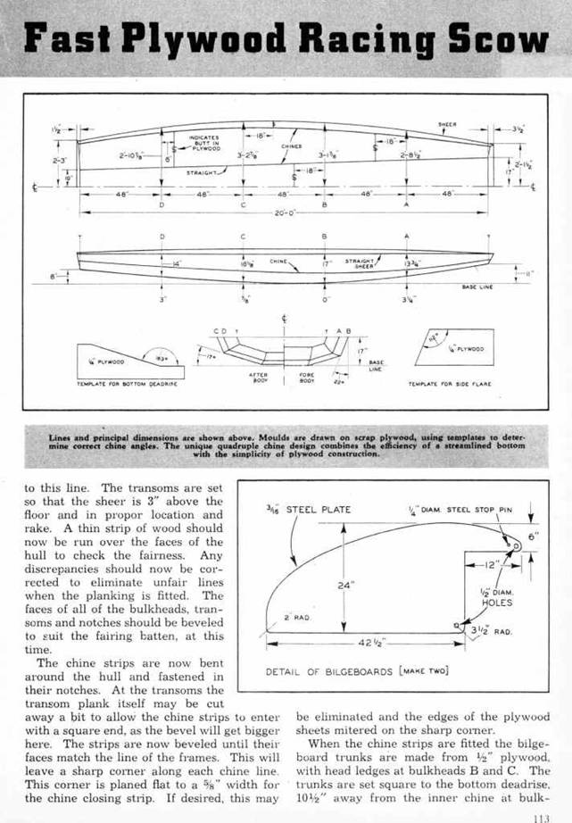

w styczniu zabiera się do budowy małego jachtu, ale chcę zmienić nieco wysokość i długość
Wysokość o około 15 cm a długość o około 30, wysmuklajac bardziej dziób, nie wiem natomiast jak zacznie zachowywać się jacht, maszt i bom został nieco skrócony o około 25 cm.
image004.jpg [ 89.07 KiB | Przeglądane 5545 razy ]
image009.jpg [ 66.9 KiB | Przeglądane 5545 razy ]

Ciekawy takielunek :roll: Szczególnie z tą podwójną parą jumpsalingów :-P Zapewnienie odpowiedniej sztywności kadłuba - żeby dało się naciągnąć olinowanie - to będzie wyzwanie.
Ale IMHO zmiana wysokości i to o całe 15 cm to będzie zmarnowanie tego projektu. Ani zabawka, ani ru...wka :kiss:
Już ze 30-40 lat temu konstruktorzy (polscy) pisali, że ich zmorą są klienci amatorzy chcący "ten właśnie projekt, tylko nieco dłuższy i wyższy" :oops:
Z czego kleisz maszt?
Robert Pienkowski napisał(a):
małego jachtu
Niezłą technikę trzeba mieć do takiego jachtu - bardzo nisko bom, baksztagi :roll: Jeśli dajesz radę, to pełny szacunek :)
Ale jeśli złapiesz coś sterem na pełnej prędkości, to się może skończyć źle :oops:
