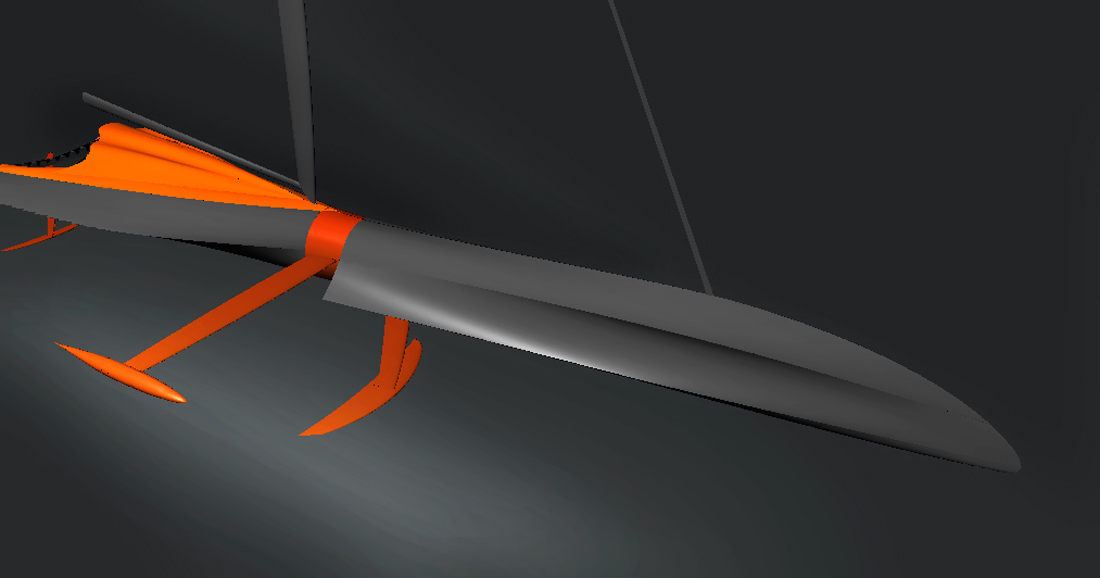

Wspomnę to:
beaker Ekstremum Murnikov.jpg [ 124.69 KiB | Przeglądane 7251 razy ]
żeby określić możliwości rozwoju, że są!

Ło matko z córką!!
Chyba siem powtórzem:
"Toż pokraka czworonożna - pęknąć wprost ze śmiechu można!";-)
