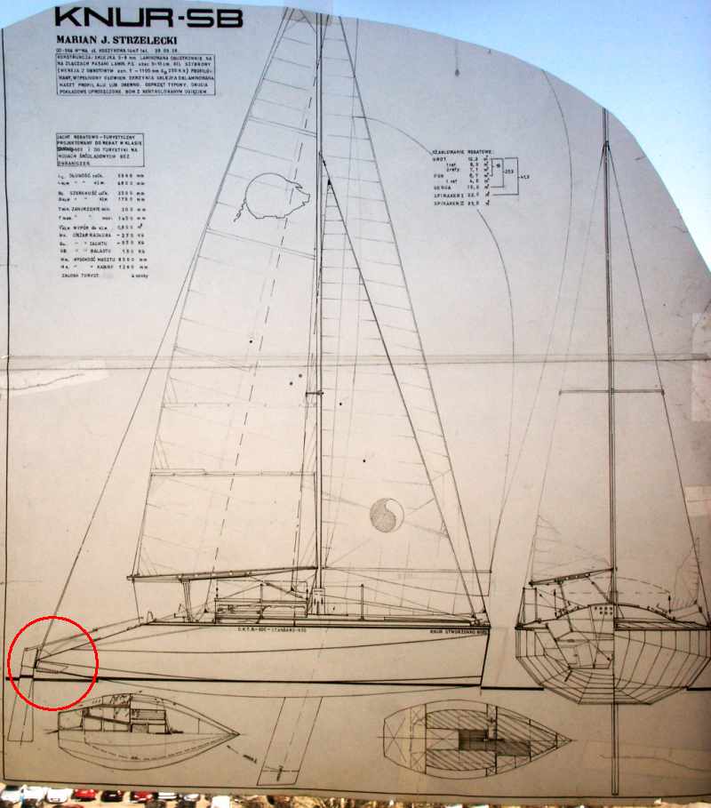

Kiedyś, dawno temu (KNUR połowa lat 80tych), chciałem to samo robić skrzydełkami pod rufą (które wchodzić miały w wodę dopiero przy przechyle, ale przy wąskiej rufie okazały się całkowicie zbędne, więc PIP już tego nie miał.
Knur SB m.jpg [ 71.44 KiB | Przeglądane 6590 razy ]

Widzisz i tak nie byles pierwszy :) Jurek Siudy na "Karfi" zamontowal na pawezy poza sterem dwie opuszczane przemiennie pletwy ktore mialy w zalozeniu kompensowac nawietrznosc w przechyle. Jak to sie sprawdzilo nie wiem ale na pewno po jakims czasie zostaly zdemontowane.

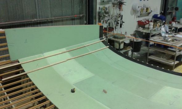

Lodka dla Radka nabiera kształtow, we wtorek bede sprawdzal czy w dnie ma wklesniecia :)
http://milkajung.com/2015/03/13/ocean65 ... ksztaltow/
Za ten post autor M@rek otrzymał podziękowanie od: Mir

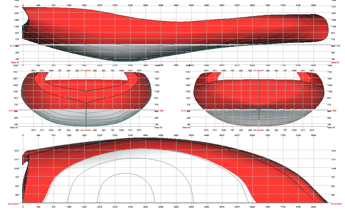

Prognoz ciąg dalszy:
Jeśli Pogo3 ma 25% lepsze możliwości
to "nasz" ("Radka") Ocean 650 ma pewnie z 50% większe. :mrgreen:
A pustaki to tak ze 100% z okładem ;)
Oceniam na 75%, bo to juz jest prawie-pustak, albo i caly pustak umiarkowany, co widac arcywyraznie na ktoryms z renderingow i wyraznie na innych obrazkach.
I bardzo dobrze, i z Bogiem: Wreszcie buduje sie lodki sensowne i nowoczesne.
Beda tez szybsze i bezpieczniejsze. ;)
Zacytowalem sam siebie ale jestem wlasnie po ogledzinach nowego Mini budowanego dla Radka i stwierdzam ze ZADNEGO wklesniecia na kadlubie nie ma :)
Dziob jest rzeczywiscie sporo szerszy niz to do czego bylismy przyzwyczajeni ale nie jestem upowazniony do opisywania szczegolow .

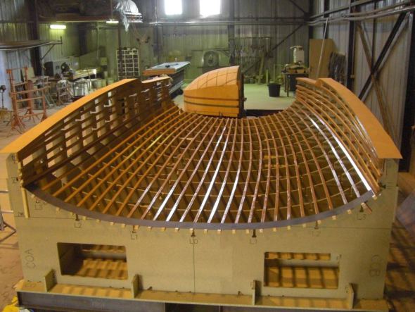

Simon Koster... projekt prototyp Mini Transat 2015
http://simonkoster.com/photos/
Za ten post autor Wojciech otrzymał podziękowania - 2: Marian Strzelecki, Mir

Dzięki, Wojciechu.
Warto pokazać resztę fotek, bo nie jest jasne co to takiego widać:
20140916_185836.jpg [ 28.47 KiB | Przeglądane 5679 razy ]
cimg2297.jpg [ 51.09 KiB | Przeglądane 5679 razy ]
A widać wyrażnie, że to "zwykły pustak" z płaskim dnem, więc nic więcej nie oferuje niż Magnum747 Predote'a. (konstr. David Raison) - czyli płasko z tyłu i dalej liczymy na ślizg i powiększoną ststeczność.
Żadnej finezji, żadnej nowej filozofii tylko siła i tylko zrzynanie.
To ja już wolę Pogo 3 z tymi wklęśnięciami pod dziobem ... widać, że czegoś szukają...
a czego?* ;)
Natomiast w tak zwanym międzyczasie Magnum/Prismian747 i Cultisol - prawie nagminnie są "na górze pudła" jakichś regat np. tam:
