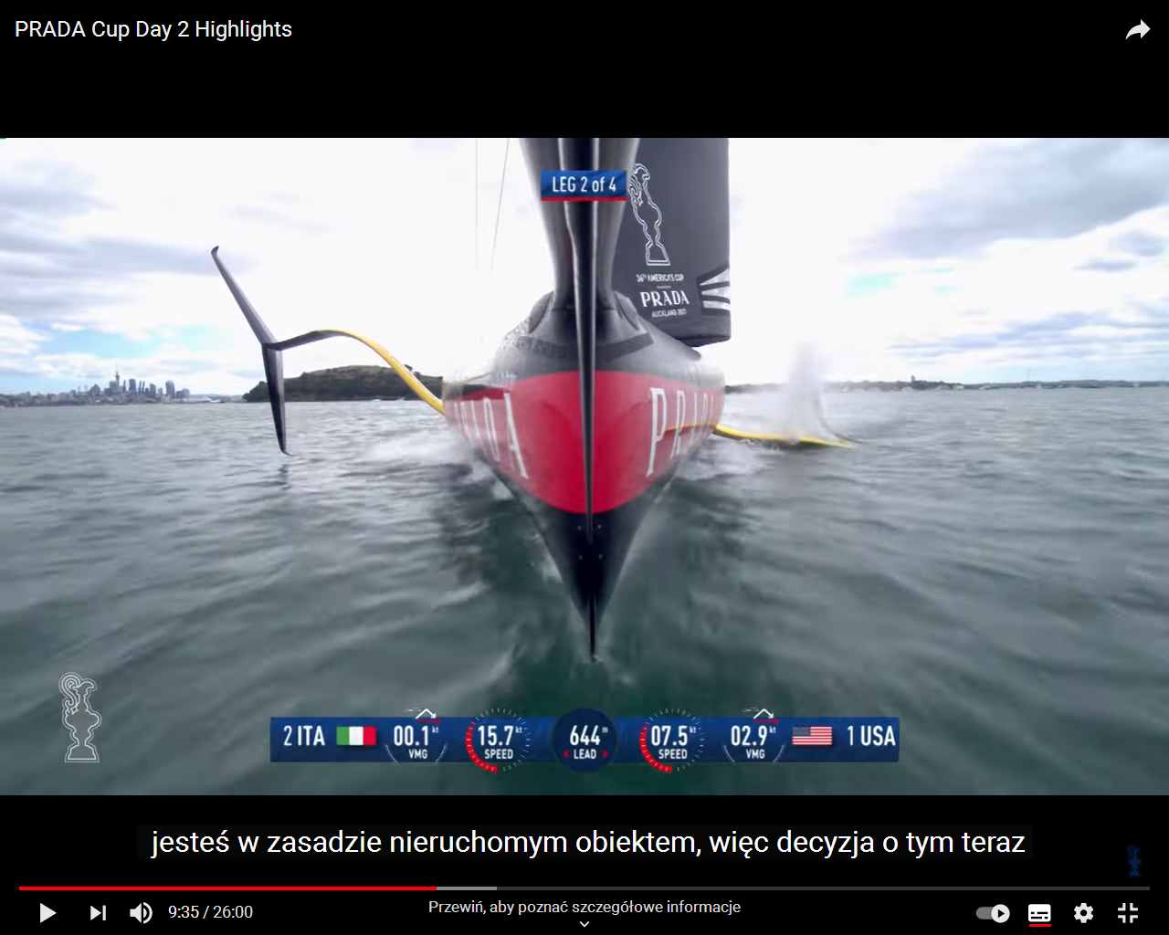

Jeżeli skeg miał by pracować tylko jako boczny opór, to wszystkie byłyby płaskie jak brzytew.
Co więcej ... były by jakieś miecze, choćby szybrowe, alboco.
Jeśli istnieje i daje rady skeg z płaskim dnem, to znaczy że przynajmniej nie przeszkadza, bo by zaokrąglili.
Druga sprawa; nie uwierzę, że w takiej pozycji, kiedy jacht 'opada" na wodę, nie można było opuścić drugiej łapy.
A ta na pewno ma mniejsze opory niż (za chwilę) przyklejony do wody wielki płaski kadłub.
Były by jakieś miecze, choćby szybrowe, alboco.
Tez tak to widze: gdyby chodzilo o opor boczny, to by sie pojawilo cos w stylu mieczy, jesli przepisy na to pozwalaja.
A te skegi spiczaste, nienosne? A ENZ?
Konstruktorzy tych lodek nie sa lekarzami i nie obowiazuje ich zasada "najwazniejsze, nie szkodzic". Poczekajmy...

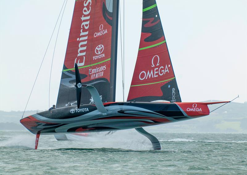

Wciąż twierdzę, że te łódki powinny być bardziej okrągłodenne i bez szerokich ruf.
Niezależnie od tego, że "przecież zawsze" mają być nad wodą.
Pierwsza wersja NZ:
yysw271604.jpg [ 56.93 KiB | Przeglądane 2676 razy ]
miała większy potencjał w różnych warunkach wiatrowych!. :mrgreen:

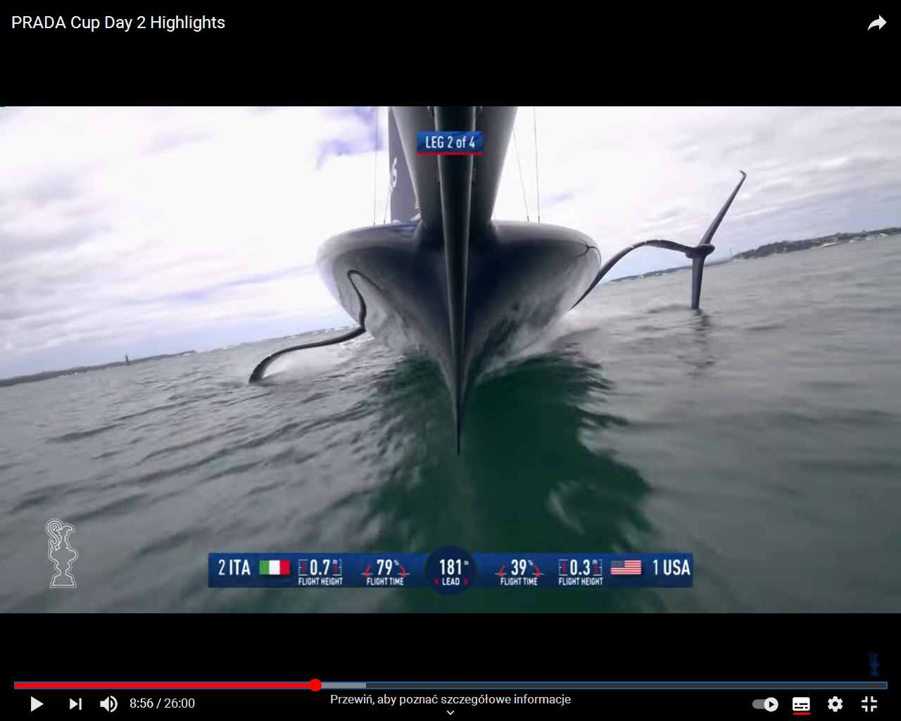

Wracając do łap:
dlaczego jedna łapa jest całkiem zanurzona (przecież nie podnosi a hamuje) a druga dlaczego w powietrzu? (przecież mogła by dawać boczny opór będąc do połowy w wodzie).
Zeby hamowac mniej? Ta zanurzona jednak podnosi, jak to widzielismy dzisiaj wielokrotnie.
Oni moze wiedza lepiej co podnosic i kiedy? Albo olewaja opor boczny? Wiedza co to jest?
