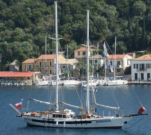

jeden jest w rekach Tomka z Nexo nazywa sie "Born4sail"
Już Moniia poprawiła nazwę na "Born2sail", a przy okazji - nie wszyscy wiedzą (albo nie kojarzą), że Tomek jest autorem tekstu "Czterorefowej" Oliwskiej szanty z refrenem:
Ma Anglia Nelsona i Francja Villeneuve'a,
Medina-Sidonia w Hiszpanii żył.
A kto dziś pamięta Arenda Dickmanna?
To polski admirał, co z Szwedem się bił.
A EKT-owskiego "Emeryta" też chyba znacie:
To wszystko było - minęło, zostało tylko wspomnienie,
Już nie poczuję wibracji pokładu, gdy kable grają.
Już tylko dom i ogródek, i tak aż do śmierci,
A przecież stare żaglowce po morzach jeszcze pływają.
To też słowa Tomka.
Born2sail.jpg [ 115.12 KiB | Przeglądane 5564 razy ]
A tu widać, jak na dłoni, że Jaszra ma rację. To jest jacht? Do dupy z takim jachtem. Za duży, za ciężki, za brzydki, za dużo cementu, za dużo siatki, wyporność nie taka i w ogóle!

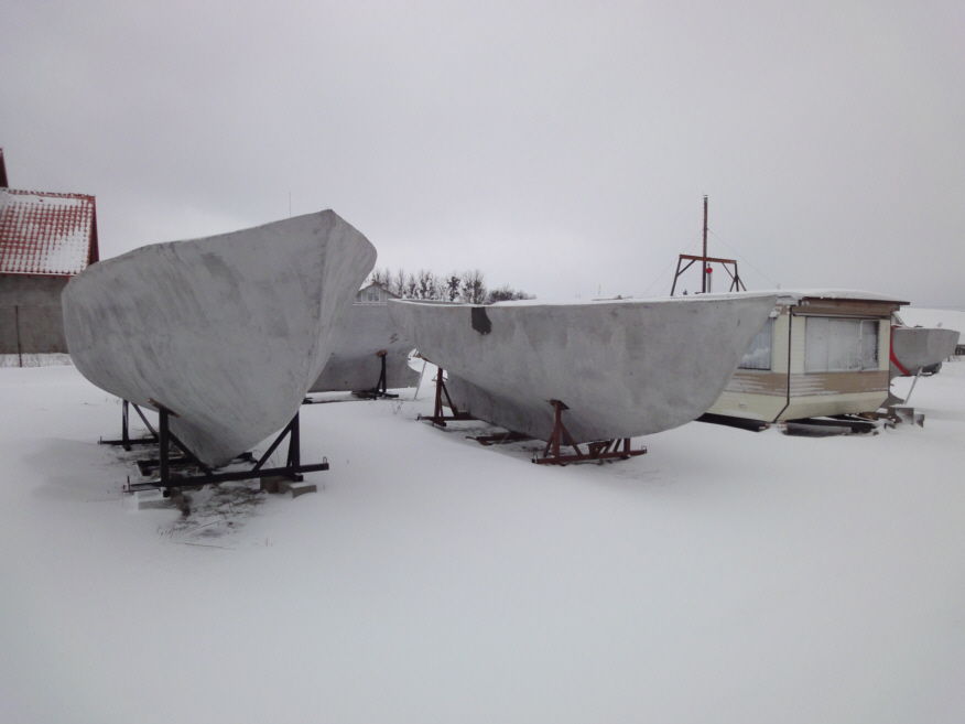

Zauważyłem, że w Polsce - w szczecińskim, wiedza o siatkobetonach jest wyraźnie większa, a więc fobie też wyraźnie mniejsze.
Ja uzasadniam to trwałą pamięcią o betonowych barkach budowanych w czasie wojny upamiętnioną przez "wyspę" na zalewie.
Przypomnę, że w Gdańskim buduje się do dziś kutry z siatkobetonu.
