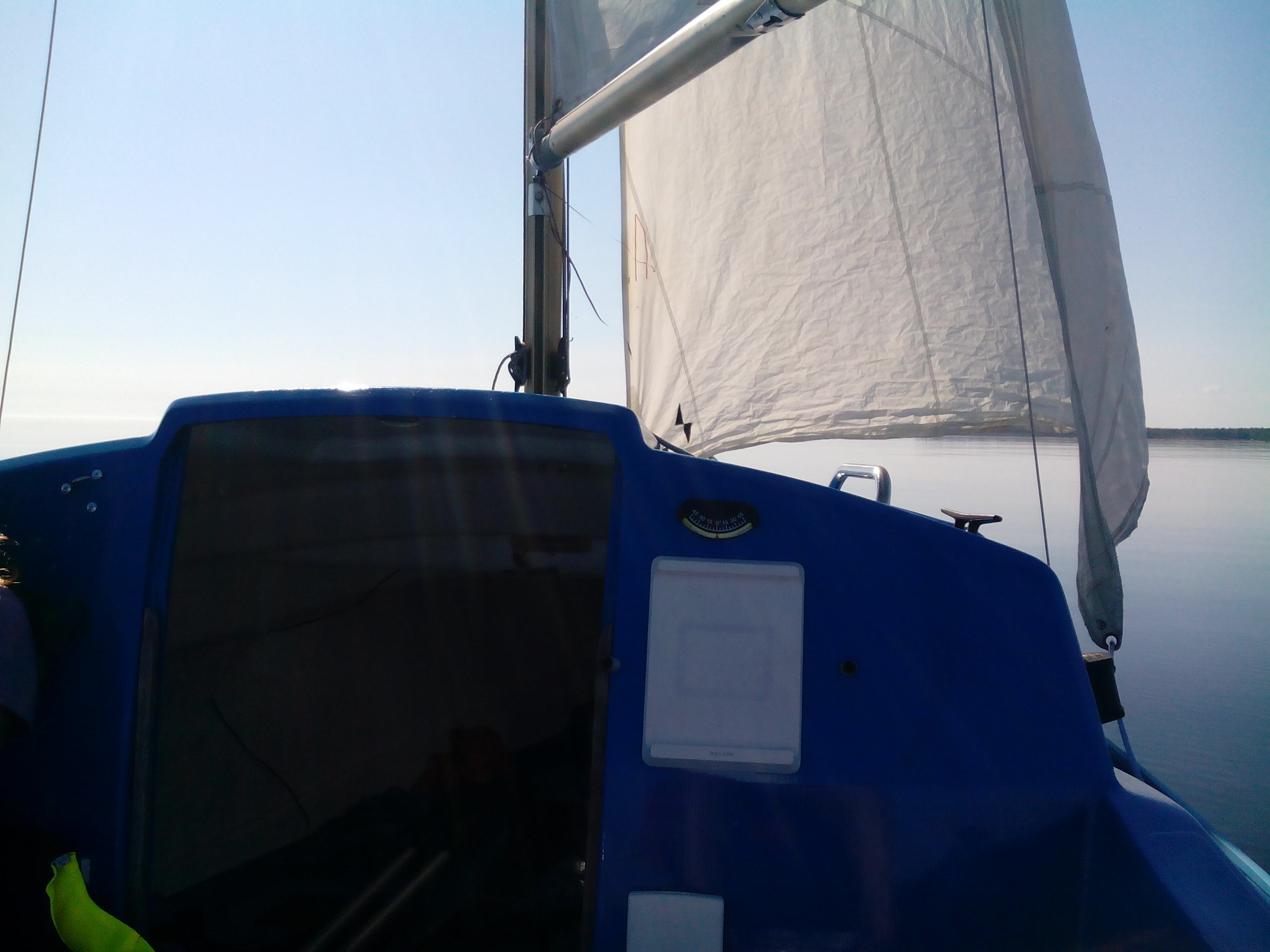

Im mniejszy żagiel tym łatwiej działa, a tu mowa o małym jachciku - na fot. podobnej wielkości żagle (18,5m2)
PIP-MPTJK m.jpg [ 40.46 KiB | Przeglądane 5336 razy ]
PIP 550 MPTJK kl620 m.jpg [ 41.14 KiB | Przeglądane 5336 razy ]
Tu na fotce dodatkowo związany "na okrętkę" co by się nie telepał. (dziś bym to zrobił na rzepy)
