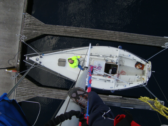

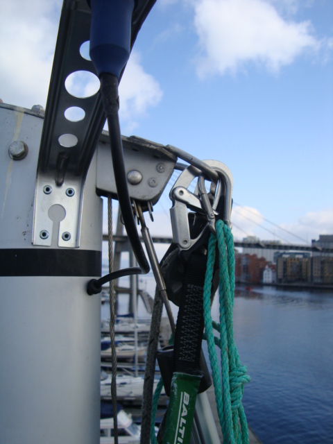

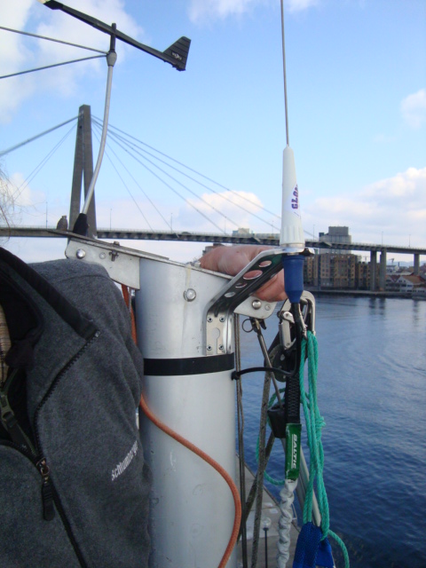

Po trzygodzinnym wiszeniu na sznurku ogłaszam pełen sukces. Antena zamocowana. Nitami monelowymi bez podkładki. Najtrudniej jak się okazało było przeciągnąć kabel, ale w końcu i jego wyłowiliśmy.
Oto efekt:
DSC05408.JPG [ 152.17 KiB | Przeglądane 1804 razy ]
DSC05412.JPG [ 152.14 KiB | Przeglądane 1804 razy ]
Ja w dół patrzę!
DSC05421.JPG [ 135.07 KiB | Przeglądane 1804 razy ]
Oczekuję gratulacji :)

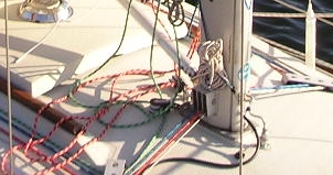

No i jeszcze miejsce gdzie zrobić tę dziurę w pokładzie. Jeśli przy maszcie, to będzie mi się pod sufitem w kabinie plątać i nieelegancko wyglądać, a jeśli z boku, to z kolei po pokładzie będzie się ciągnąć kawałek kabla. Skłaniam się ku tej drugiej opcji, bo kolega tak miał i nie narzekał. O tu widać kawałek kabla:
gj3.jpg [ 59.61 KiB | Przeglądane 1679 razy ]
