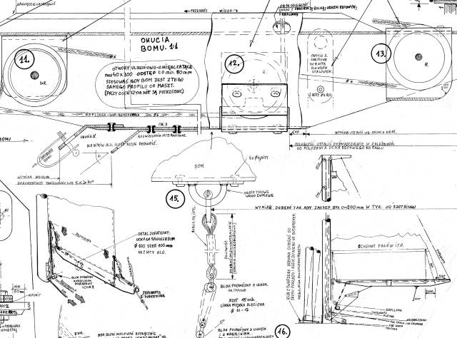

KURAK_II napisał(a):
wiercąc otwory w belce nie powodujemy przypadkiem powstania siły zwanej działaniem karbu co przy dłuższym urzytkowaniu skutkuje zmęczeniem materiału
Pewnie jakiś dłuższy czas wytrzyma ale ...
Po dłuższym czasie:

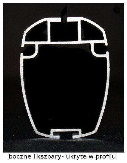

Kurak
Jeśli się boisz osłabić bom, wiercąc w nim dodatkowe otwory, pomyśl o specjalnym profilu, który daje możliwość nie tylko bezinwazyjnego zamocowania obciągacza, ale i jego dowolnego ustawienia.
profil bomowy.jpg [ 28.74 KiB | Przeglądane 4952 razy ]

Ryś napisał(a):
Silna korozja elektrolityczna pomiędzy profilem aluminiowym, a nierdzewnym okuciem. Z podobnej przyczyny (nie wyłącznej) złamałem jak zapałkę bom na Conradzie-45 :evil: Pomiędzy aluminium, a stalą powinna być przekładka z tworzywa, domorośli takielarze rozsmarowują silikon i udają, że wystarczy :twisted: Tym niemniej wydaje się, że podobna korozja elektrolityczna zachodzi na morzu raczej niż na śródlądziu (brak elektrolitu) - a co na to śródlądowcy?

taka_jedna napisał(a):
Kurak
I to jest rozwiązanie problemu . Proszę szanownych państwa ogłaszam zwyciężczynie konkursu na temat : Proste rozwiązania na trudne pytania :D . Laureatką zostaje Taka_jedna . Nagrodą w konkursie jest nocna wycieczka po Dublinie bez przewodnika z opcją podziwiania dzielnicy trawelersów po zmroku he he he :rotfl: . A tak serio to idealny i bardzo prosty pomysł i jedynie jego wadą jest pewnie cena ale to drobiazg :mrgreen:

A jeszcze prościej przywiązać pod bomem linkę, bądź obciągacz do bomu, na okrętkę. Acz to nie każdemu dane ;)
Kurak
Zaraz zaraz.
Rzuć hasło na Forum, że potrzebujesz coś takiego.
Może ktoś ma na zbyciu?

No właśnie Jaromir skoro nie widać stert zezłomowanych bomów to pewnie można wiercić, tylko nie żeby od razu ∅ 15 wiertło i do boju . Moim skromnym zdaniem padło tu wiele ciekawych propozycji jak można ten problem rozwiązać , zaczynając od najbardziej prostych a kończywszy na drogich jak wymiana bomu na specjalny profil . :mrgreen: Całe te kompendium wiedzy posłuży pewnie wielu osobą nie tylko mi , a to że nie wszyscy rozumieją iż można roztrząsać jakiś temat chociażby dla samego teoretyzowania (Waliant ) to trudno :-P . Ja utwierdziłem się w przekonaniu że takie coś jak obciągacz bomu będzie mi potrzebny i zapewne wykonam go w tradycyjny sposób to też wiem , ale jeśli ktoś czytając ten wątek dojdzie do wniosku że chciałby wymienić cały bom to także droga wolna :D ma już gotowy pomysł .Pozdro wszystkim ;) ;)
Taka_jedna napisała
Zaraz zaraz.
:)[/quote]
Sorki pomysł idealny lecz transport takiego bomu do mojej wsi (Dublin) pewnie by zrujnował mój budżet :roll:
Tylko polegli grali fair my idziemy dalej
PostNapisane: 27 sty 2016, o 22:00
Posty: 1446
Podziękował : 546
Otrzymał podziękowań: 655
że otwory takie ludzie nauczyli się zrobić w sposób
Przecież to zwykłe otwory ulżeniowe, jak w każdej konstrukcji np. statki, samoloty samochodym mosty itp. Służą do zmniejszenia masy bez (prawie) zmniejszenia wytrzymałości- w obszarze tzw. osi obojętnej przy zginaniu.
PostNapisane: 27 sty 2016, o 23:41
Na ten przykład można to robić tak:
PIP-550 okucia bomu det.jpg [ 57.73 KiB | Przeglądane 4672 razy ]
Pozdro
