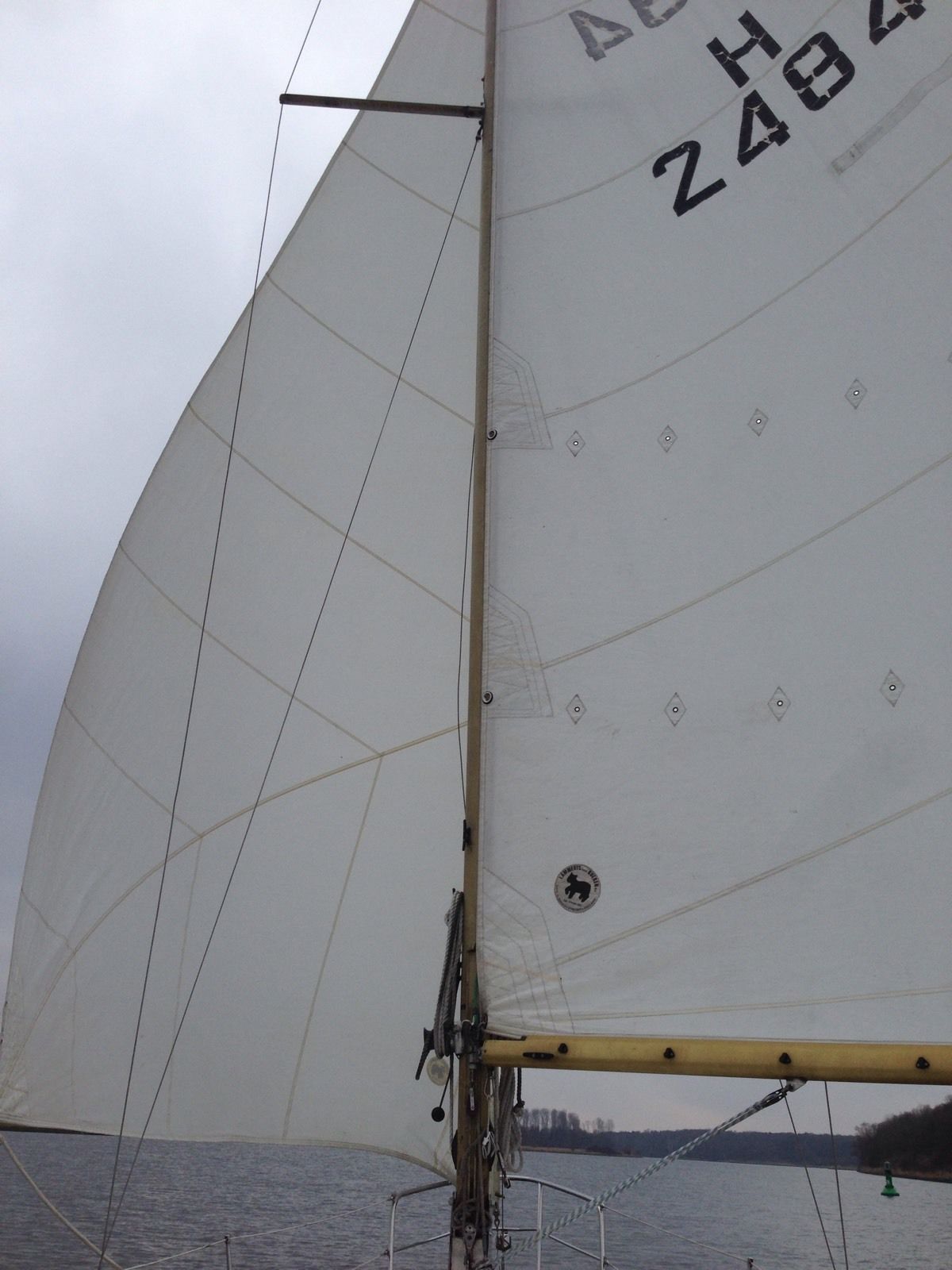

O, ten wymiarami jakby mój. A fotka żeby nudno nie było, ale też Kievit 820. :oops:

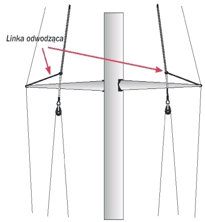

Tak przy żaglach zapytam o:
jak szeroko rozstawić na wysokości salingów linki od lazy jacka. :oops:
Po prostu bloczki do linek od lazy jacka zamontować poniżej salingów. Sprawdzone, polecam.
Pozdrawiam.
Krzysiek
http://www.strong-sails.com
Za ten post autor Krzysztof Bień otrzymał podziękowanie od: Jaro W

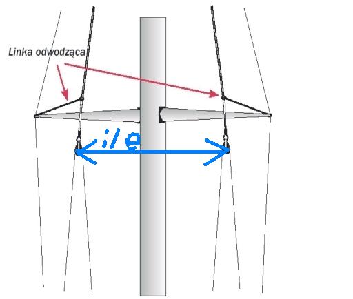

Janusz, masz rację, niczego nie ukrywa, specjalistka wysokiej klasy. :roll:
Jasne Panie Bień.
Ale ile tu ? :-(

To teraz objaśnij mnie, maluczkiego, po co Ci ta wiedza i jaka to różnica, czy linki idą 50, 80, czy 130 cm od salingu? Linki mają być jak najbliżej żagla. Odległość od salingu nie ma znaczenia. Chyba, że chcesz stawiać grota przy fordewindzie. :roll:

Mnie nie interesuje ile będą od salingu. Interesuje mnie, ile mają być od masztu. Bo na rysunku są daleko od masztu, a na filmie na szerokość masztu. Widać że są dwie szkoły, która lepsza ? Przy wąskim rozstawie, listwy zahaczają o stropiki, czy przy szerokim też ?
Dlatego pytam o rozstaw. :oops:
