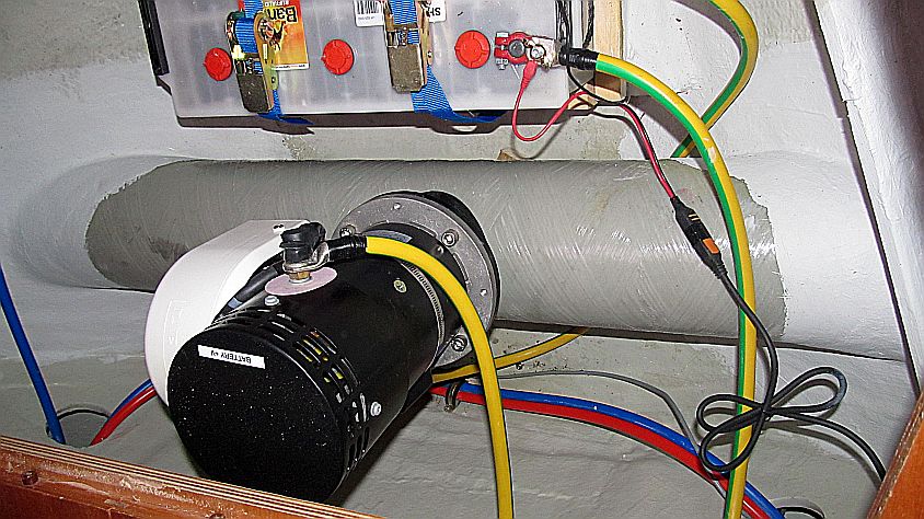

Chyba jednak pójdę drogą tradycyjną.
Byłem dziś u Kolegi w naszym Klubie - Piotr zakładał sobie na swojej Bavarce 40 rok temu i tak to wyszło:
IMG_9624.JPG [ 133.48 KiB | Przeglądane 6611 razy ]
U mnie jest prawie dokładnie tyle samo miejsca.
