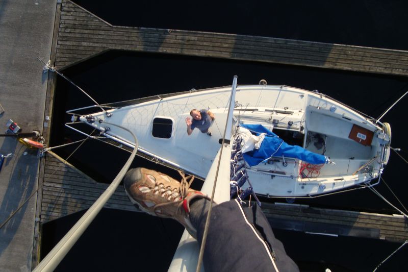

Byłem bliski zakupu drabinki Deffee, ale transakcja nie doszła do skutku z niezrozumaiłych dla mnie powodów. Pomyślałem więc, że skoro tak, to i lepiej - sam też potrafię drabinkę sklecić. Jak pomyślałem, tak i zrobiłem.
dr1.jpg [ 85.17 KiB | Przeglądane 2453 razy ]
Może nie widać dokładnie, ale wspiąłem się po masztowej drabince. Próbowałem tego sportu wcześniej bez i wierzcie mi, z drabinką wchodzi się na górę o niebo łatwiej i szybciej.
A tak ją zrobiłem:
Zosta, co tam majstrujesz na tym maszcie ?
Wpinasz rolfok ?

Wpinasz rolfok ?
Ależ masz czujne oko! :) W rzeczy samej rolfok. Wszystko udało się... prawie. Najpierw się okazało, że śruba do jego mocowania do sztagownika jest za duża, a po przetoczeniu śruby wyszło, że chainplates (bozia wie jak to po polsku miałoby być) jest ciut za długie. Teraz mam przeszlifowane i być może jutro zakończę zabawę z rolfokiem :)

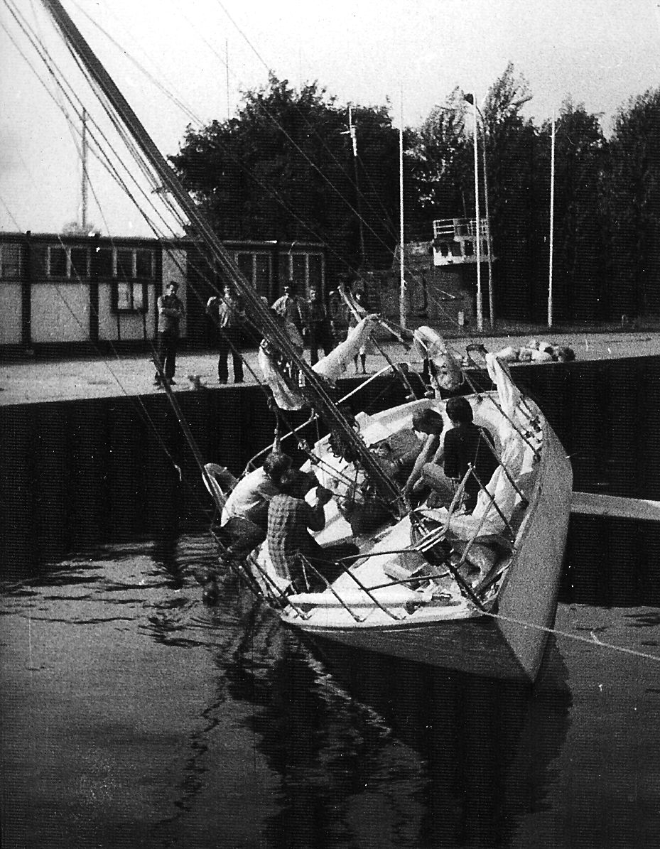

Udało mi się odszukać zdjątko przechylanego w Kołobrzegu ALMAKa. Założenie talii od strony pokładu było błędem i potem przechyliliśmy go jeszcze bardziej po prostu wybierając linę za top masztu z brzegu.
Taka ciekawostka.
Pozdrowienia - Jarek Czyszek
Komentarz: Kołobrzeg, wczesne lata osiemdziesiąte XX wieku :-)
