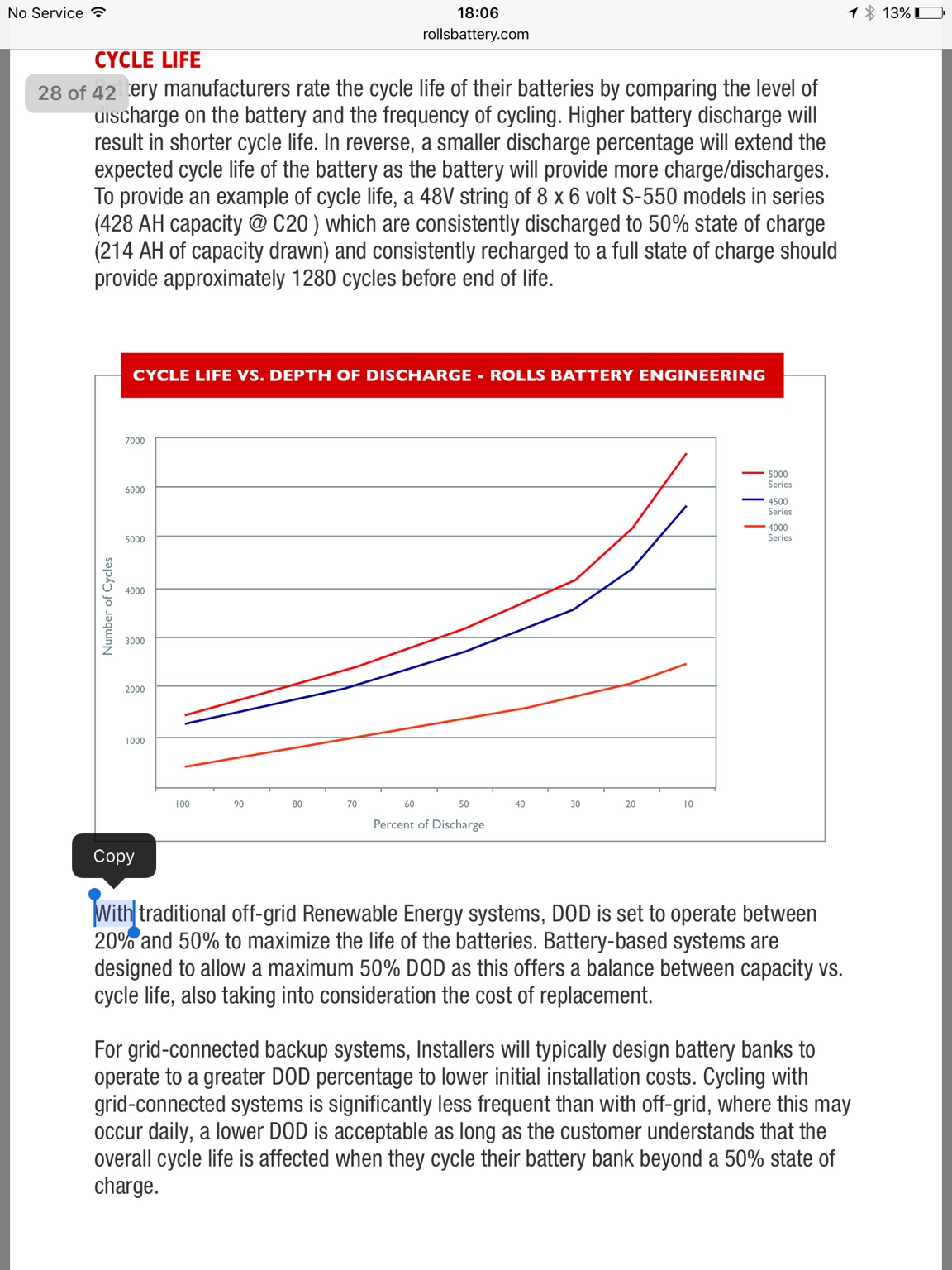

Akumulator 100 Ah doładowywany przez 2 x 25 W solary po najdłuższym - 18 godzinnym rejsie był w dobrej kondycji
Przy w pełni naładowanym, nowym akumulatorze 100 Ah, masz raptem ok. 50 Ah do dyspozycji.
Na sam plotter (ok. 1 A) w dobę zużyjesz połowę tego.
Dolicz radio, autopilota (u mnie by to było średnio jakieś 1.5 A), załóż pochmurny dzień.
W nocy włącz trójsektorówkę (ledowa: 0.7A, żarówkowka kilka razy więcej, o oddzielnych
żarówkach burtowych i topowych nie wspominając), podświetlenie plottera, kompasu, VHF, na trochę też światła kabinowe. Przyjmij, że płyniesz w sierpniu, nie w czerwcu. Weź pod uwagę, że akumulator w kolejnym sezonie jest mniej nowy niż w poprzednim.
Masz bardzo ciasny bilans energii na jachcie.

PostNapisane: 27 lut 2016, o 14:29
Jeśli chcesz, aby ten akumulator pożył nieco, to ok. 30Ah. Naładujesz na szybko do mniej więcej 80% pojemności, ale powyżej tego ładowanie znacznie zwalnia i na jachcie w drodze ciężko te amperogodziny dopchnąć. Jeśli używać będziesz 50 Ah pomiędzy ładowaniami z silnika - to będziesz akumulator rozładowywał do mniej więcej 30-40 procent - a tego żaden akumulator (sprawdzić, czy nie LiFePO4) nie wytrzyma na dłuższą metę.
Oczywiscie, jeśli rozładowujesz akumulator w ciągu dnia, ale potem przez całą noc stoisz w marinie i dajesz czas porządnej ładowarce na naładowanie akumulatora pod korek, we właściwym reżimie, te zastrzeżenie nie obowiązuje i rzeczywiście masz 50 Ah do dyspozycji bezpiecznie.
Niemniej jednak, dla każdego, kto planuje wyprawy po kilka dni i ładowanie akumulatora z silnika czy generatora - warto pamiętać o tym, aby bilans energetyczny robić w oparciu o 30-35 procent pojemności bateri, nie 50.
A nie jednak 100?
Dokładnie zależy to od czasu rozładowania i/lub pobieranego prądu.
Podawana pojemność jest pojemnością "do wykorzystania" i tak akumulator 100Ah powinien zasilać odbiornik o zapotrzebowaniu na prąd 1A przez 100 godzin. Przy dwuamperowym 50 godzin. I tak dalej. Przynajmniej tak zapamiętałem. :-D
PostNapisane: 27 lut 2016, o 17:12
Zgadza się.
Alterus napisał(a):
I tak dalej.
To znaczy - jeśli to kwasowy - wyrzucasz ten akumulator, bo już nic z niego nie będzie, kupujesz nowy i....

PostNapisane: 27 lut 2016, o 18:18
No właśnie nie jestem tego pewny...
Powinien wytrzymać takie rozładowanie małym prądem, może nie dokładnie stu amperowe, bo będą tu jakieś straty, ale coś koło tego. Oczywiście natychmiast powinien być ładowany ż powrotem.
PostNapisane: 27 lut 2016, o 18:20
ze wskazaniem na powinien i rozładowywać nie za często. Chociaż aku głębokiego rozładowania ale nie próbowałem :D

PostNapisane: 27 lut 2016, o 19:10
A nie jednak 100?
Oczywiście, że może być tak rozładowana. Jak Cię stać na wymianę, znaczy się, bo żywotność baterii jest minimalna przy tak drastycznym rozładowaniu.

PostNapisane: 27 lut 2016, o 19:31
Chodzi o to, Moniiu, że Marcin stwierdził, jakoby przy stu amperowym akumulatorze było tylko pięćdziesiąt amperów do dyspozycji. A to nie jest prawda, albo mało precyzyjne niedopowiedzenie. Możemy liczyć na znacznie więcej, zdając sobie jednak sprawę, że pod warunkiem natychmiastowego rozpoczęcia doładowywania, by akumulatora nie zniszczyć. I nie będziesz musiała go wymieniać, choć pobierzesz mniej więcej całość deklarowanej pojemności.
PostNapisane: 27 lut 2016, o 19:56
Może nieprecyzyjne, ale prawdziwe o tyle, że każdy taki system jest liczony z 50 procent DOD. I stara się utrzymać te 50% w użytkowaniu, inaczej naprawdę wykańcza się akumulator całkiem szybko. Drugim ograniczeniem, o którym ja wspomniałam, jest praktyczna niemożność naładowania "pod korek" na morzu przez silnik/generator. Bo też w teorii da się, tylko nie wierzę, abyś zasuwał na silniku odpowiednio długo - ten kawałek ładowania to niewielki prąd i dużo czasu, bo normalny akumulator nie akceptuje większego prądu na tym etapie. Co innego całonocny postój w marinie z ładowarką podłączoną do sieci - wtedy masz świeżutkie akumulatory :)
Za ten post autor Moniia otrzymał podziękowanie od: Alterus
