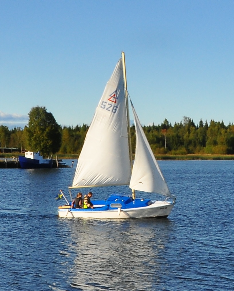

Witam, prosze o podpowiedz, w jaki sposob dorobic refowanie do foka na zdjeciu? Czy bedzie ono potrzebne w sytuacji, kiedy mamy do czynienia z refowaniem grota na bomie, tzn. mozna go zmniejszyc prawie do zera? Mam jeszcze do dyspozycji genue, czy warto sie zaopatrzyc w sztormowy fok zamiast dorabiania refu? Jakiej wielkosci? Wymiany zagli w najblizszym czasie nie przewiduje.

IMHO nie ma powodu na tym foczku. Bo mały. I, rozumiem, nie nówka więc nie ma co liczyć na jego jakąś wytrzymałość w sztormie. Ale jeśli uznasz że byłoby poręczne, można.
A jak przywieje to prościej coś zrzucić - i jechać na samym foczku lub samym zarefowanym grocie. To już zależy jak łódka się zachowuje, konkretnie.
Miałem klasyczne refy ale w topowym ożaglowaniu na dużej gieni; a poręczne to było bo właśnie pozwalało zmniejszyć na taki mały foczek roboczy jak ten :)
A dziś są rolery...
Prościej będzie kupić foczka sztormowego, żagiel do tego dedykowany. Można rozejrzeć się w ogłoszeniach za używanym, bo one zwykle używane nie były ;)
Standardowy fok sztormowy ma ok. 10% powierzchni ożaglowania (rzeczywistej, grot+ genua) lub trochę mniej.
Acz w Twoim wypadku lepiej coś większy - bo ile by Ci wyszło, 1 metr? W solidnym sztomie i tak nie pożeglujesz, tylko pod gołym masztem... Jak tak pomyśleć... to może kupić fok sztormowy ze dwa metry czy więcej i to na nim naszyć ref? Tak na wsiakij słuczaj :roll:

Warto dorobic drugi sztag zaczepiony wyzej na maszcie?i zrobic z genuy i foka dwa foki blizniacze? Jakis wytyk bedzie potrzebny?

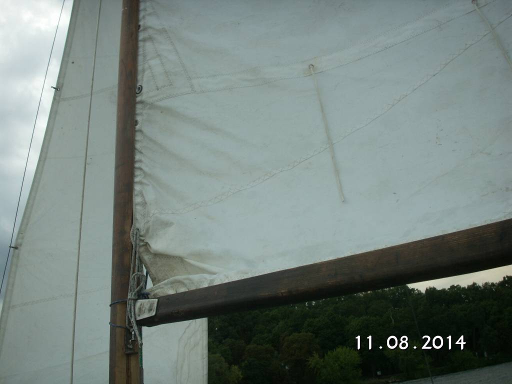

Jak patrzę na to zdjęcie to zagiel jest wydmuchany.Czy przeszyc ? Nie wiem czy jest sens.Moim zdaniemppowinieneś miec grota bardziej płaskiego .

Ok, jesienia sie tym zajme, na razie zostanie co jest+ dorobie obciagacz bomu. Maszt dobrze ustawiony czy pochylic przod/tyl?

Wiem ze to glupie pytanie,ale..w jaki sposob? Podociagac na maxa?
PostNapisane: 14 mar 2016, o 21:26
Tak wybierz go jak najmocniej na maszcie a potem popróbuj wybierać na bomie, zobacz jak się układa. Chodzi o to żeby grot był bardziej płaski bez tego brzucha na bomie
Za ten post autor piotr6 otrzymał podziękowanie od: smirad
PostNapisane: 14 mar 2016, o 21:27
Jestem tego samego zdania. Jestem pewny, że żagiel ten nadmiernie przechyla łódeczkę i jest mało efektywny na wiatr.
I zrobic z genuy i foka dwa foki blizniacze?
gdzi e warto sie zwrocic z prosba o uszycie spinakera i co poza powierzchnia trzeba okreslic?
Startujesz w regatach? :roll:
W takielunku ułamkowym to raczej tak lepiej...
https://i.ytimg.com/vi/vKKlvzH7QTI/hqdefault.jpg
A na to zasię nie liczyłbym :mrgreen:
download/file.php?id=25521&mode=view
Podejrzewam że top masztu nie jest u Ciebie trzymany wantami, zatem dużo nie uniesie. Po co topsztag? Gdybyś chciał wielki żagiel na ciszę - wystarczy powiesić bloczek do fału i żagiel wolnostojący.
Takoż gdyby fantazyja naszła postawić bliźniaki w passatach :cool: to jeden na sztagu, drugi wolnostojący do bloku spinakera, któren zapewne masz gdziesik nad sztagiem.
Nie sądzę też że potrzebujesz spinakera. Lepiej wydać na nowe żagle robocze, po prostu.
Długą genuę (a i genaker, i cruising chute) na wytyk dać to sprawa w małej utce nader prosta.
Moja ulubiona metoda: wziąć bosak, szpicem w remizkę (czy pętlę, szeklę) w rogu szotowem gieni nadziać, piętą zaprzeć o cęgi masztu, wybrać szot na blachę, i knaga. I cześć. A zdjąć w sekundę się da. Porównaj z pinkoleniem spiniem na spinakerbomie :)
Warunek: bosak skosem w górę, żeby to się trzymało na zacisk - zatem róg szotowy musi być wyżej (niż oparcie bosaka), a kipa szota lepiej jeszcze niżej, by gienię napiął po liku tylnym. Trzeba sobie wypróbować długość wytyku, gdyż oczywiście w pewnym kącie wanta przeszkadza. Jak ustawisz żagiel w kącie pi razy 50 stopni do łódki to będzie pracować prawidłowo w kursach 60-220 stopni do wiatru (pełny bajdewind-baksztag drugiego halsu); w pełnych kursach na motyla grot, sam se pójdzie; a szotmen idzie se zaś na piwo :D
W topowym takielunku, gdzie gienia to wszak kawał żagla należyty, ciągnie to wcale nie gorzej niż regatowiec pod spinakerem. A jeśli (na kursy pełne) wystawić gienię 70-90 do łódki na motyla to wprawdzie więcej już mecyi (wytyk długi i trzeba już zapiąć) lecz ciągnie lepiej niż spinaker regatowca; z tym że regatowiec zwykle nie może, to nieprzepisowo. :mrgreen:
Choć wypada dowyjaśnić że opisana metoda to właśnie oryginalny, historycznie, sposób stawiania spinakera. Opisuję bo już zapomniany.
Co do żaglomistrza: masz seryjną łódkę, więc każdy żaglomistrz znajdzie oryginalny plan ożaglowania i uszyje co trzeba; musisz tylko wiedzieć czy czegoś aby nie przerobiono, względnie czy nie było różnych wersji i którą masz. Zamawiasz, kurier przywozi... ni ma sie co stresować.
Ja u Krzysztofa Bienia (w tym właśnie gienię z wyższym rogiem) forumowiczów traktuje promocyjnie, polecam ;) memberlist.php?mode=viewprofile&u=2607
Znaczy zamówiłem nowy komplet, choć stary w porządku. Ale jednakoż stary - kto wie ile w nim jeszcze pary. Na oko nie poznasz.
A po co wkładać kasę w płótno co może nuż za chwilę trzaśnie?
A co dopiero w wydmuchane...
Jak inaczej się nie da to tak też można wypłaszczać:
PICT0674.JPG [ 64.33 KiB | Przeglądane 7306 razy ]
