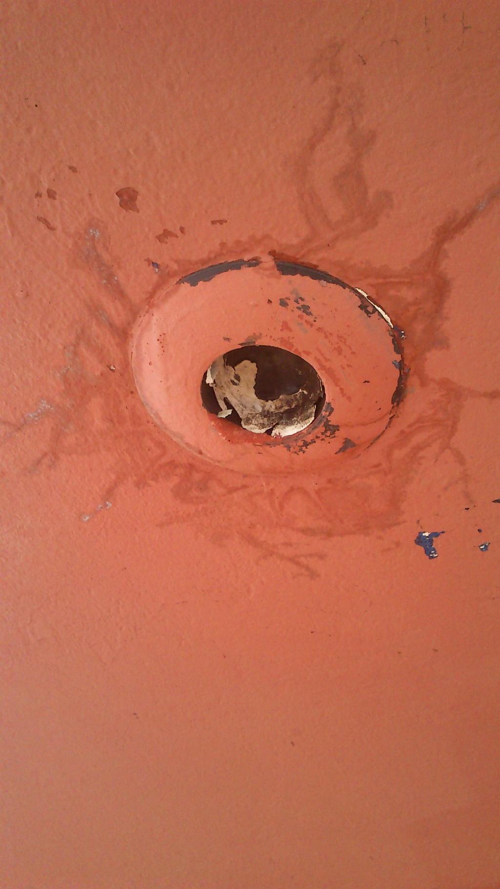

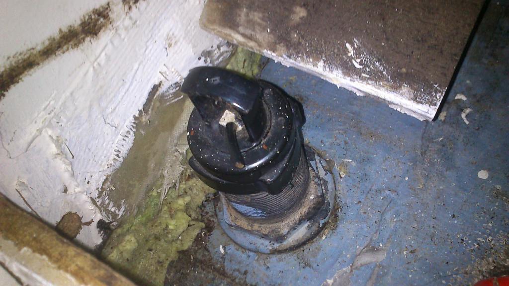

Na swoim jachcie odnalazłem pod umywalką ucięty czujnik...podobny do tego, który jest od LOGu.
Obecnie uzywam LOGu NasaMarine i ma on w zupełnie innym miejscu swój czujnik, który nie wystaje spoza kadłuba, jest w środku przymocowany.
Ten natomiast wystaje na zewnątrz i ma gumkę od środka. W załączniku zdjęcia.
Jest tam resztka dwużyłowego kabla.
Od czego taki czujnik ?
Dziękuję i pozdrawiam!

Dla mnie na 90% echosonda..

Ewentualnie LOG, zalezy czy ma smigielko.
Jezeli chodzi o firme czyje to jest to ciezko powiedziec...wiekszosc wyglada tak samo

Śmigiełka nie ma. Jest tylko taka jakby gumowa zaślepka więc może faktycznie to od echosondy...
Mam taką echosondę więc spróbuję ją do tego czujnika podłączyć

Jeśli zaślepka, to może być właśnie od logu. U siebie mam takie coś ze śmigiełkiem i drugi bez do zaślepiania, znaczy żeby można było ten czujnik wyjąć do konserwacji na przykład i zaślepić otwór na ten czas. Nie ćwiczyłem tego nigdy i nie zamierzam, bo pomysł odkorkowywania takich otworów na wodzie napawa mnie lekkim przerażeniem.

Spoko, po to to właśnie jest. Choćby dlatego, żeby w ciągu sezonu wyjąć propelerek, oczyścić z żyjątek i wstawić. Robiłem to nie raz, wlewa się do kadłuba może z ćwierć małego wiaderka wody. Nooo, warto to sobie przygotować ;)

Ale z zewnątrz wygląda jak po prostu jak wyjście z kambuza. Może ktoś miał tylko taki korek pod ręką? :)
Jakby to była zaślepka to by nie występowało takie zjawisko
najprawdopodobniej to czujnik od echosondy

Miałem kiedyś podobne urządzenie w ręce. Był to czujnik ciśnieniowy do starego Seafarer speed log.
Mierzyło to prędkość na podstawie wytworzonego na membranie ciśnienia wody. Dlatego ta guma od spodu.
