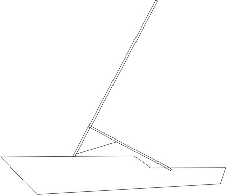

Widziałam łódkę na Mazurach, w której strzelił sztag. I tylko obecności obciągacza bomu załoga zawdzięczała, że maszt nie opadł z hukiem na rufę, bo wesoło by nie było.

Obciągacz bomu nie ma wpływu na to, by maszt nie upadł po zerwaniu sztagu, jedynie co, to być może tak się złożyło, że dostał się z bomem pod upadający masz.

Bom dzięki obciągaczowi zaparł się o kabinę i dno kokpitu nie pozwalając masztowi runąć.
A do czego ten sztywny obciągacz bomu był przy pięcie masztu wpięty ?
Do masztu ???
Trochę to dziwne, gdyż zwykle obciągacz ów wpinany jest do podstawy masztu (cęgi lub "grzebień") i nie ma możliwości wykonać on ruchu wraz z masztem do przodu.
Jakaś nietypowa konstrukcja ?

A czy to ważne gdzie wpięty? Grunt że nie pozwolił bomowi podnieść się.
Do masztu ???
Nie bardzo rozumiem o jaki ruch masztu do przodu może Ci chodzić.
Pękł sztag, więc maszt zaczął się przewracać do tyłu. Całę szczęście bom w tym momencie znajdował się w osi łodzi. A że był ściągnięty obciągaczem bomu, zaparł się o dno kokpitu i nie pozwolił masztowi się przewrócić. Dokładnie taki był mechanizm.
To nie był sztywny obciągacz, ale w formie talii
Gdyby nie było obciągacza bomu, bądź był zluzowany, maszt by runął
Teraz qmam mechanikę tego działania.
Sądziłem, że rzecz polegała na zadziałaniu obciągacza jako sztywnego fragmentu tej konstrukcji trójkątnej i stąd pytanie.
A on po prostu spowodował zaparcie się w kokpicie bomu ściąganego jakimkolwiek obciągaczem do masztu.
Widzisz - czasem inżynierowie od mechaniki tez mają wątpliwości :rotfl:
ps. a jak duża dziura była w kokpicie w miejscu zaparcia się noku bomu ? :lol:
Właśnie że nie było dziury, a maszt wbrew pozorom aż tak mocno się nie pochylił, aż wszyscy byli zaskoczeni.
