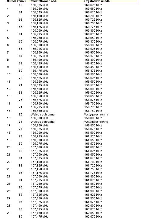

Szukałem wyszukiwarką i nic ciekawego nie znalazłem.
Zaczyna mnie interesować radiotelefon na jacht .
Czym sie trzeba kierować wybierając sobie radiostację na łódkę .
Podstawowe parametry jakie? Zakres częstotliwości, moc nadajnika, pasma itd.
Osobiście mam delikatnie mówiąc mgliste pojęcie o tego typu urządzeniach.
Dzięki z góry za naświetlenie tematu :D
Kurs SRC mam dopiero w listopadzie :roll:
Komentarz: Czy to są wszystkie kanały morskie?
