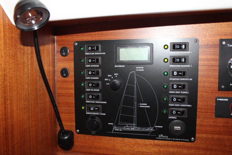

Chyba dawno nie Zamawiałeś tablic. Dziś zamawiając mogę decydować o kształcie, wymiarze, kolorze tablicy, kolorze wyświetlaczy i diod, opisie i rozmieszczeniu, gniazdach 12v i usb, woltomierzach, wskaźnikach poziomu płynów itd.
Napisy są frezowane a to trudno samemu zrobić.
tablic.jpg [ 97.1 KiB | Przeglądane 6028 razy ]
Jaki jest orientacyjny koszt tablicy z tego zdjęcia?
Czy wyświetlacz jest w wersji wodoodpornej?
Gdzie to można zamówić?

Ja też mam panel Intelle z wyświetlaczem i jestem z niego zadowolony. Estetyczny, sprawny i nawet z logo jachtu :D
Jedyne co zauważyłem - to pompę ciśnieniową wody zaburtowej muszę zasilić przez przekaźnik. Zbyt duży pobór prądu ma i elektronika wyświetlacza protestuje :)

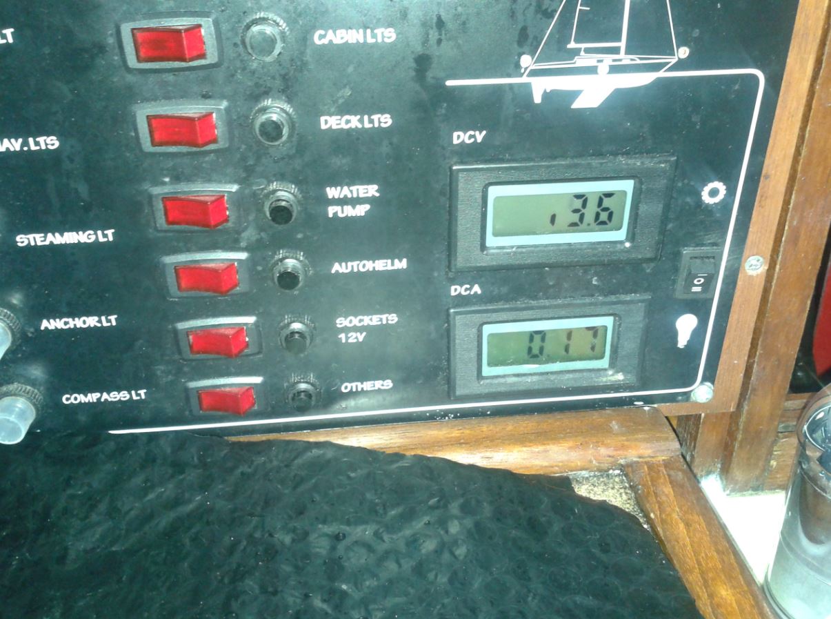

a po co ? jak masz to w środku jachtu ?

Podziękował : 414
No właśnie u nas jest "prawie w środku"... :rotfl:
Dokładnie w zejściówce. Do tego bardzo blisko zlewu.
tablica.JPG [ 158.84 KiB | Przeglądane 5906 razy ]
Tablica mocno narażona na wodę deszczową, "opady" ze sztormiaków oraz chlapanie kambuźników.
Typowe woltomierze cyfrowe wytrzymują jeden sezon. :-(

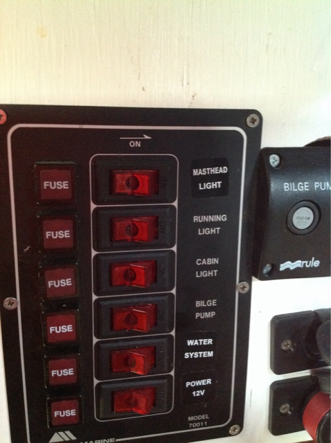

ImageUploadedByTapatalk1460531865.480548.jpg [ 319.59 KiB | Przeglądane 5903 razy ]
To ja może się schowam...
Mam dwie takie, sprawdzają się. Tylko tyle i aż tyle. Może wystarczy? (£20 sztuka)
