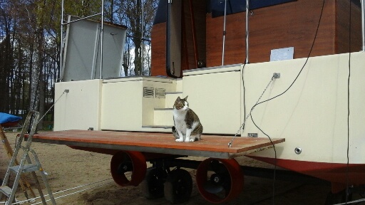

Pomału zbliża się planowany czas wodowania ( myślałem gdzieś o początku maja ). Zostało co prawda do zrobienia sporo rzeczy, ale termin jest realny. Najprawdopodobniej nie będę miał kilku drobiazgów które będą uzupełniane sukcesywnie, natomiast pierwsze testy na wodzie chyba zdecydowanie w maju.
Brakuje jeszcze wyposażenia sterówki, przedniej części relingu, platformy kąpielowej, kotwicy i windy kotwicznej okuć pokładowych, nowe klapy achterpików wymagają pokrycia klepką iroko w kabinie nie ma drzwi od szafek i brakuje toalety.
Myślę że większość braków uzupełnię w ciągu miesiąca, czego nie zdążę uzupełnię na wodzie. Zostało jeszcze z rzeczy ważnych malowanie antyfoulingiem i dokończenie podwozia używanego przy załadunku i slipowaniu.
Nie obeszło się bez niespodzianek. Nieszczelny okazał się jeden ze zbiorników, a holenderski dostawca kontrolerów do silników doprowadza mnie do szału. Kontrolery zostały zakupione w grudniu 2014 roku w czasie prób w listopadzie ubiegłego roku okazało się że w obudowach zamówionych kontrolerów są inne na niższe napięcie. Załatwienie reklamacji trwało od grudnia do właściwie teraz. Kontrolery zostały wysłane 3 dni temu i powinny być niby dzisiaj. Jeśli wszystko będzie ok to w poniedziałek montuję napędy. Kolejną niespodzianką była kompletnie chybiona koncepcja napędu sterowania ( za pomocą linki i silnika z przekładnią) Koncepcja wymuszała ogromną siłę naciągu linki, co niepotrzebnie obciążało mocowania. Teraz mechanizm sterowania napędzany jest aktuatortem liniowym który co prawda jest wolniejszy od pierwotnej koncepcji, ale działa zdecydowanie pewniej i bezpieczniej.

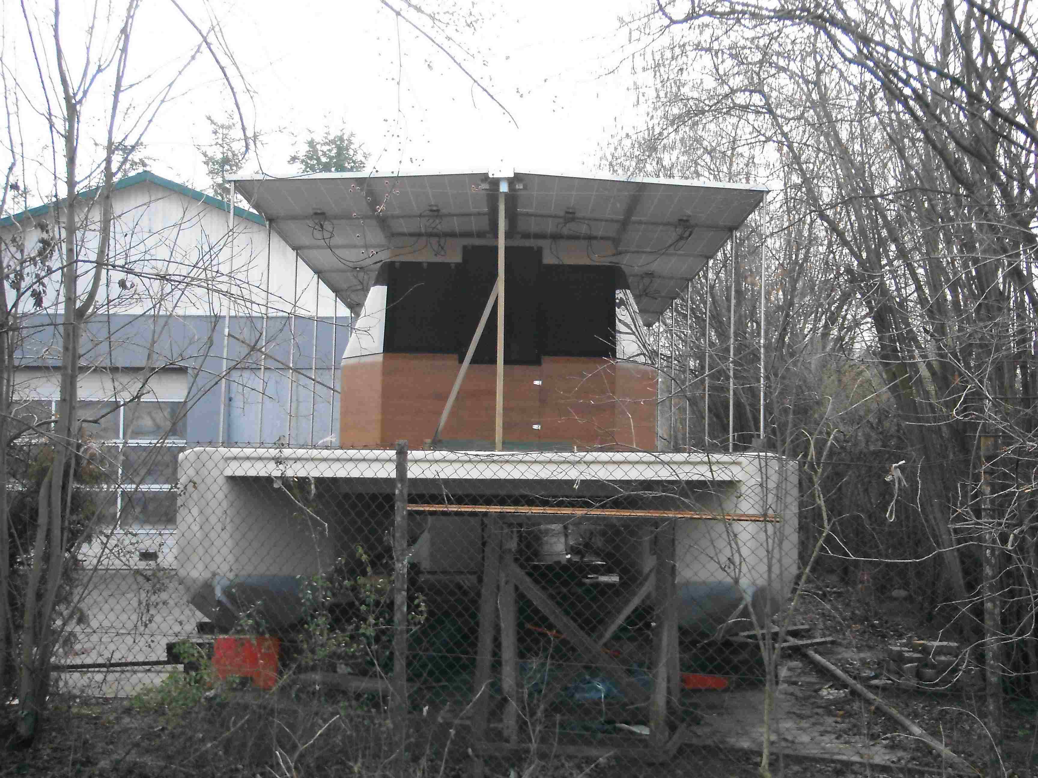

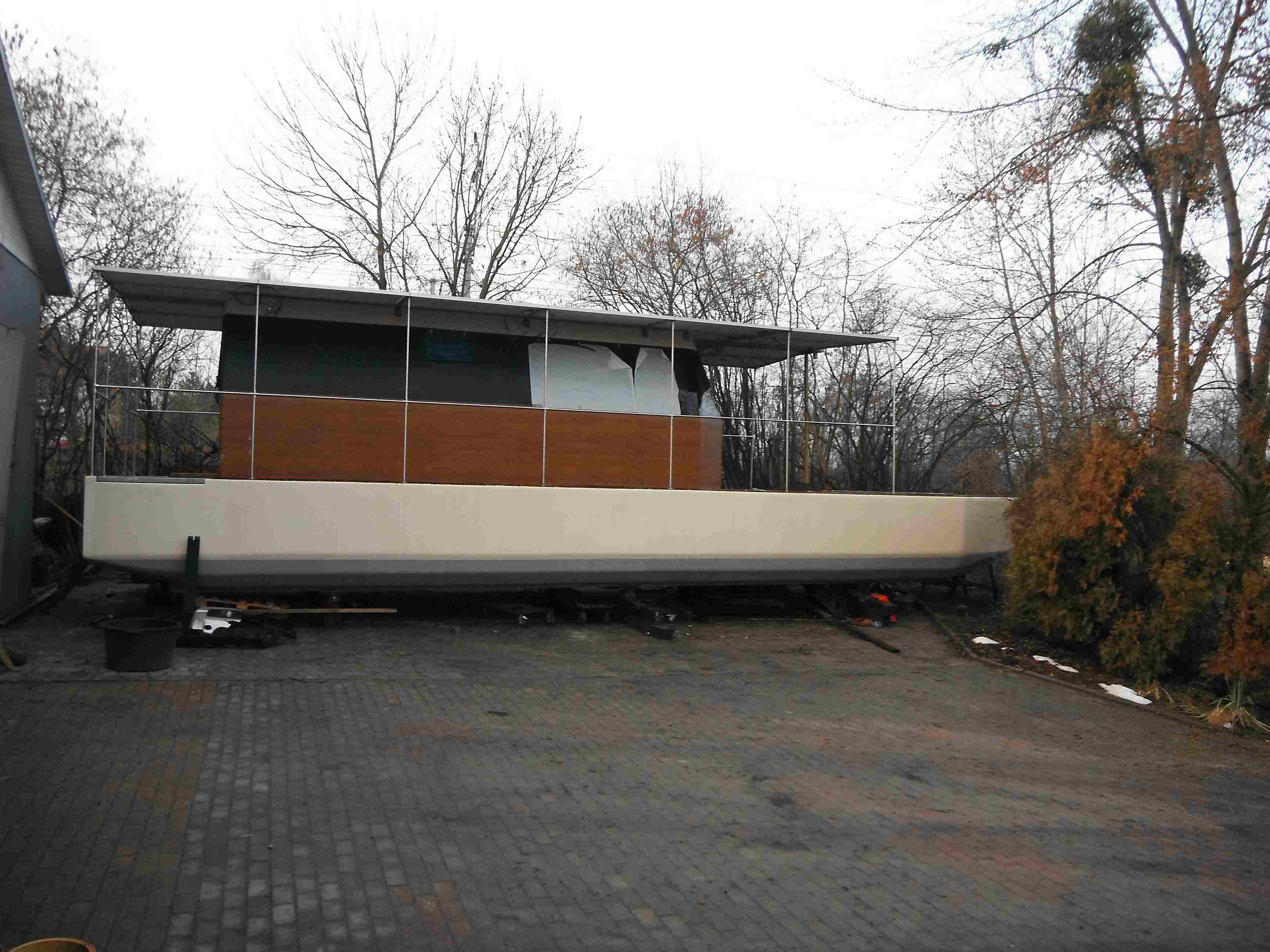

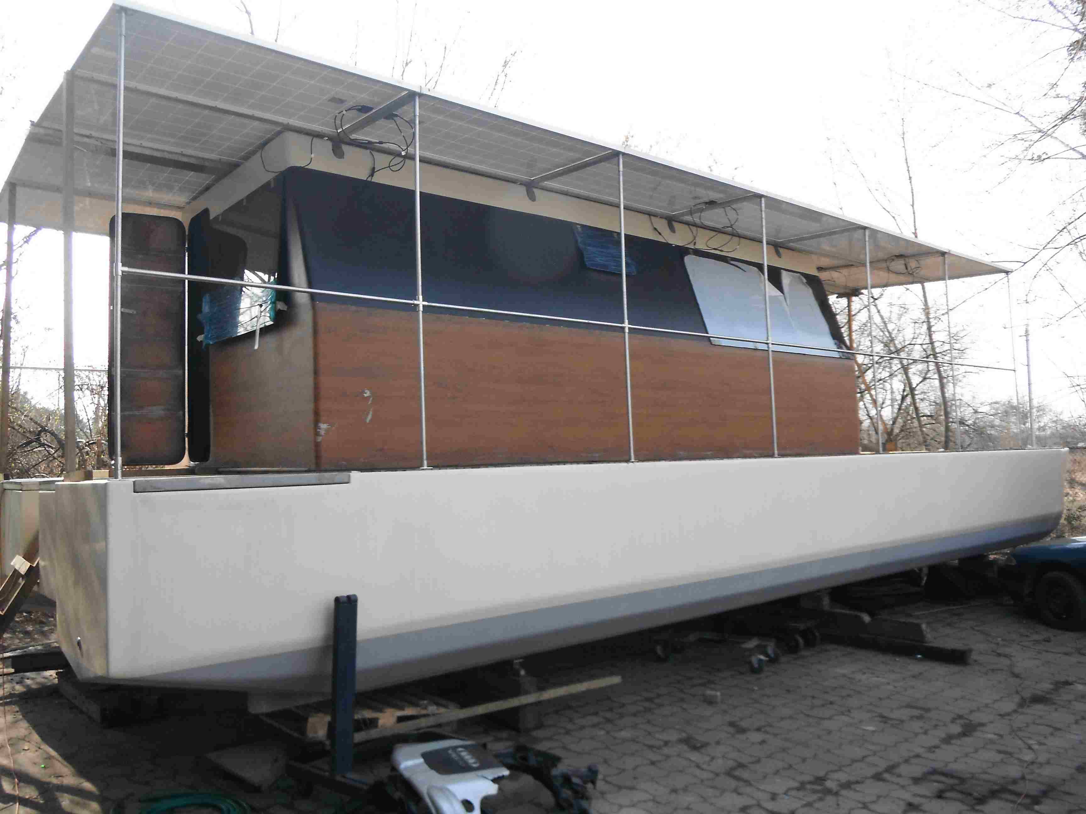

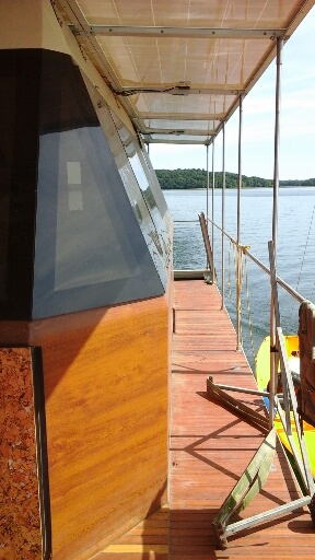

A oto kilka fotek mniej więcej aktualnych.

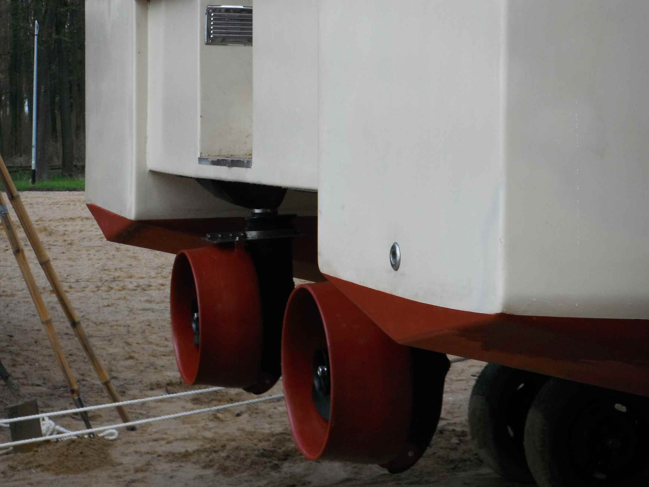

Wynalazek już pływa. Właśnie zakończyłem tygodniowe testy mojego pływadła.
Nie obeszło się bez drobnych niespodzianek. Pierwszą był niezamierzony test wytrzymałości konstrukcji. W czasie transportu otarł się o nas mijający tir. Niestety zahaczył o narożnik pływaka. Okazało się że zniszczenia są znikome jak na rodzaj uderzenia. Uszkodzeniu uległa zewnętrzna warstwa laminatu i lekko pokruszył się rdzeń na powierzchni ok dm2. Wewnętrzna warstwa laminatu nie została uszkodzona. Naprawa na razie ograniczyła się do wycięcia uszkodzonego laminatu i rdzenia, uzupełnienia rdzenia mieszaniną żywicy epoxydowej i mikrobalonów i zeszlifowaniu uszkodzenia do kształtu, laminat uzupełnię po sezonie.
Kolejną niespodzianką było fabryczne uszkodzenie łożyska w jednym z napędów i musiałem przez tydzień tolerować jego ujadanie.
Chwile niepokoju były przy wodowaniu czy KLW jest rzeczywistą linią wodną. Okazuje się że obliczenia były ścisłe i linia antyfoulingu jest ok 4 cm powyżej linii wody, z tym że nie pływałem z pełnym obciążeniem.
Kolejną niespodzianką, którą gdzieś pod skórą przeczuwałem jest nie najlepsza stabilność kursowa, po prostu łódź lekko myszkuje i trzeba trochę wprawy aby pływać tym prosto, co ciekawe przy silnym wietrze i fali prowadzi się całkiem dobrze.
Przewidując że tak może być ( napęd mocno oddalony do tyłu względem środka wyporu) przewidziałem z tyłu miejsca na kadłubach do umieszczenia stabilizatorów, ale myślę że to na następny sezon, gdyż trzeba konstrukcję wyjąć z wody.
Zaskoczeniem in plus jest sprawność napędu i solarów. Przy prędkościach 3-6 knts.
właściwie cały czas miałem pełne akumulatory, a nawet podczas testu prędkości napięcie nie spadało poniżej nominalnego.
Słabo przydatne okazują się azjatyckie (nie Chińskie) śruby do napędu powierzchniowego. Wszystko jest ok do prędkości ok 5 knts powyżej tej prędkości śruby zaczynają kawitować a przy dalszym podnoszeniu obrotów drgania stają się nieprzyjemne, tak że pierwszą zmianą będzie zastosowanie innych tym razem 3 łopatowych śrub.

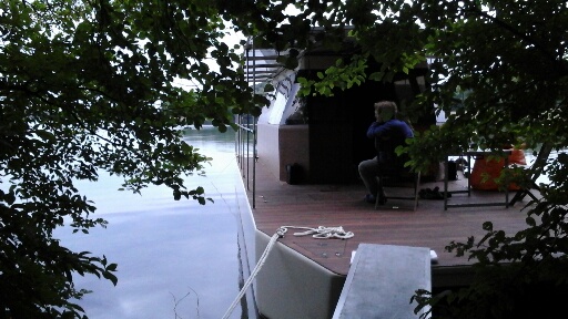

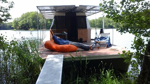

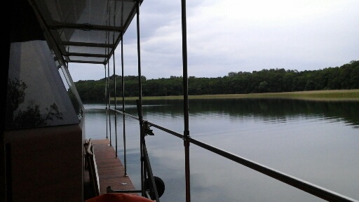

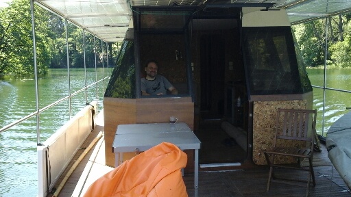

Ależ proszę bardzo, mówisz i masz
20160615_115325_resized.jpg [ 92.65 KiB | Przeglądane 8117 razy ]
20160612_211251_resized.jpg [ 84.69 KiB | Przeglądane 8117 razy ]
20160612_211009_resized.jpg [ 46.66 KiB | Przeglądane 8117 razy ]
20160609_121429_resized_1.jpg [ 94.07 KiB | Przeglądane 8117 razy ]
20160609_111918_resized.jpg [ 71.12 KiB | Przeglądane 8117 razy ]
20160609_111840_resized_1.jpg [ 72.72 KiB | Przeglądane 8117 razy ]
20160607_140903_resized_1.jpg [ 74.33 KiB | Przeglądane 8117 razy ]

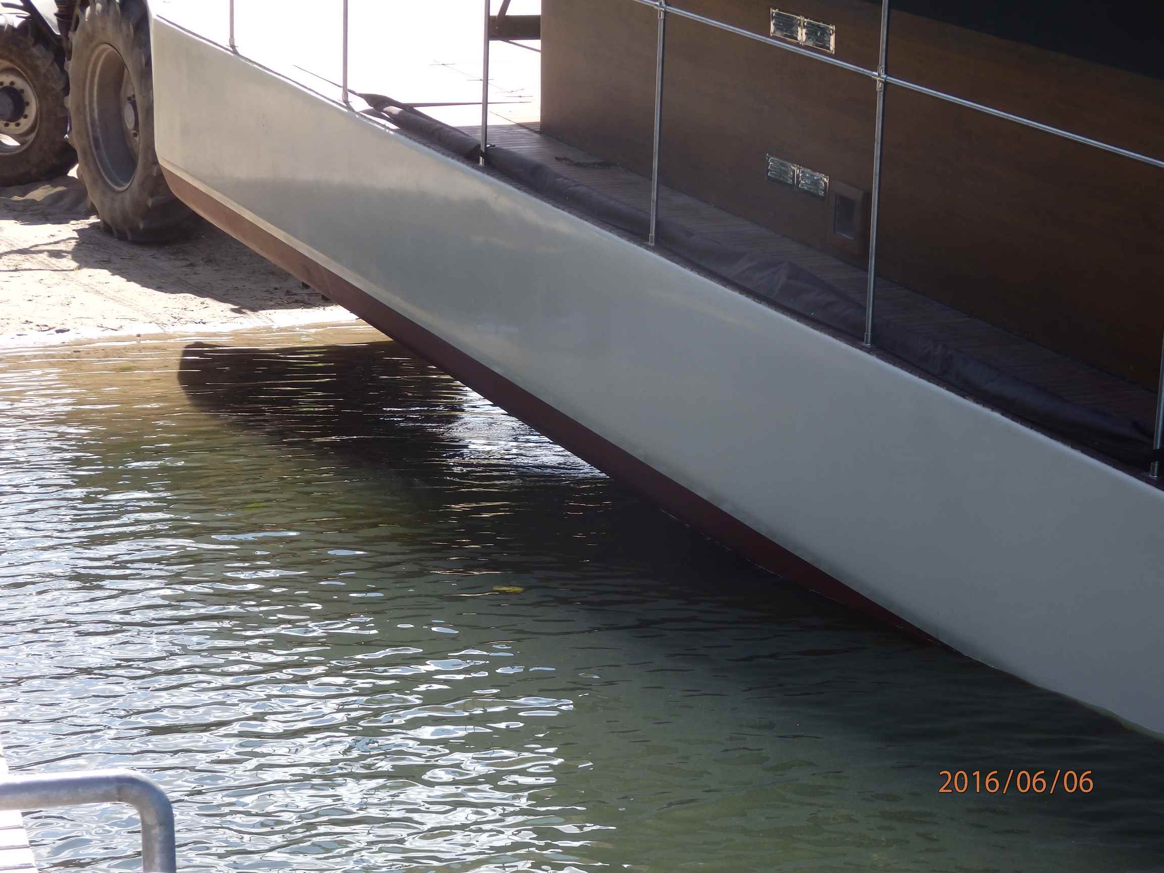

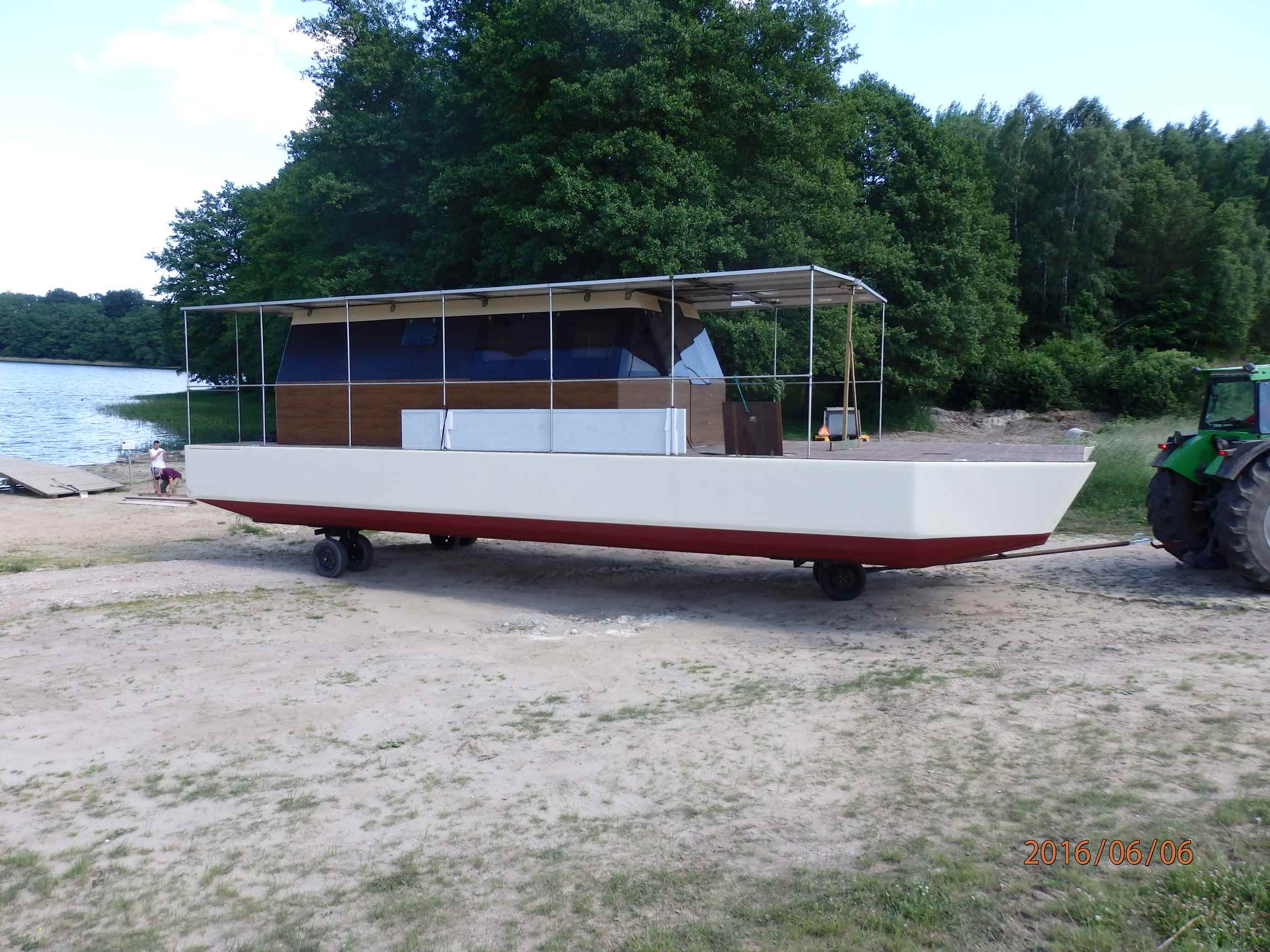

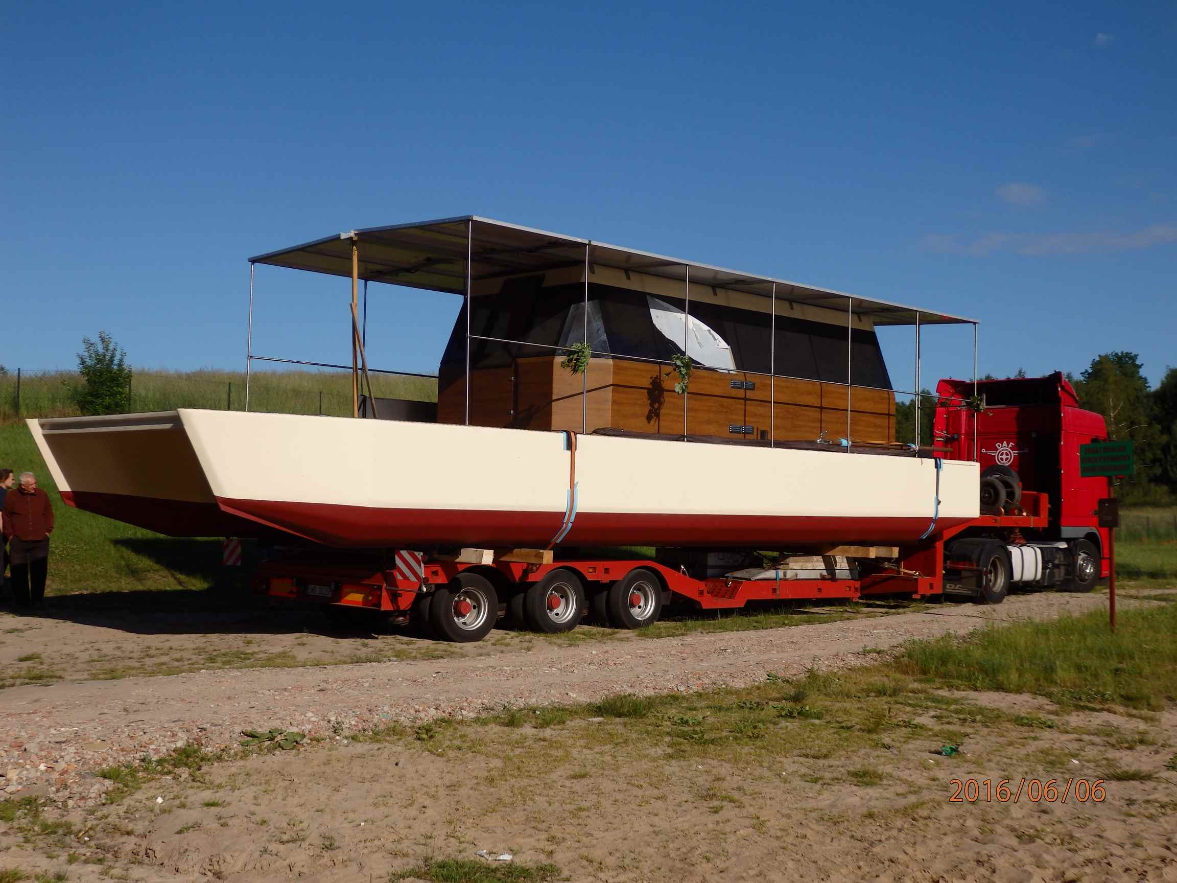

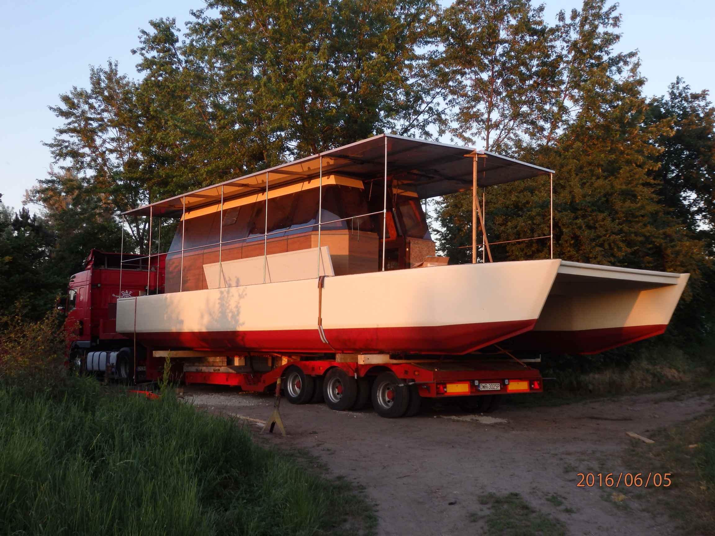

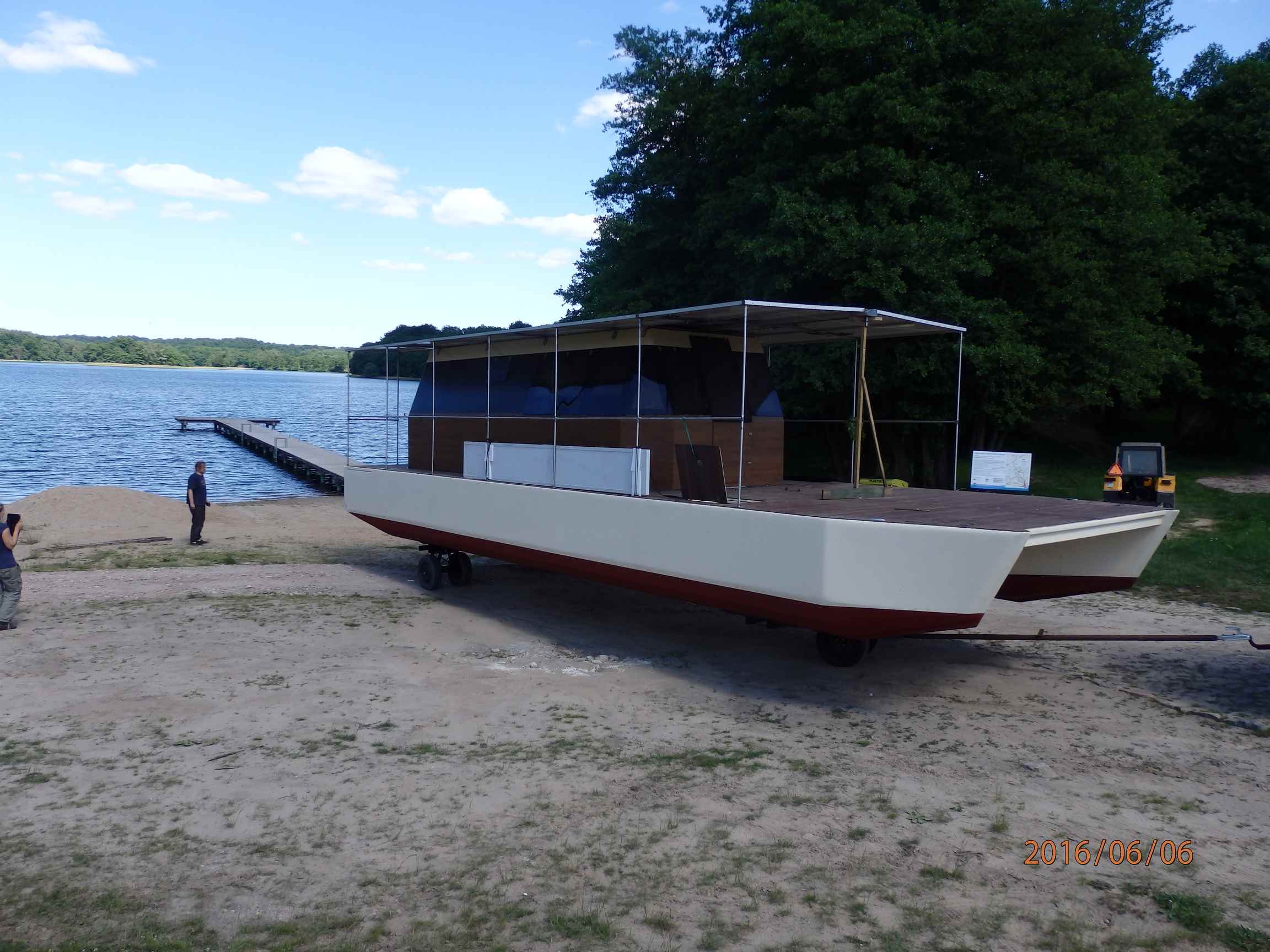

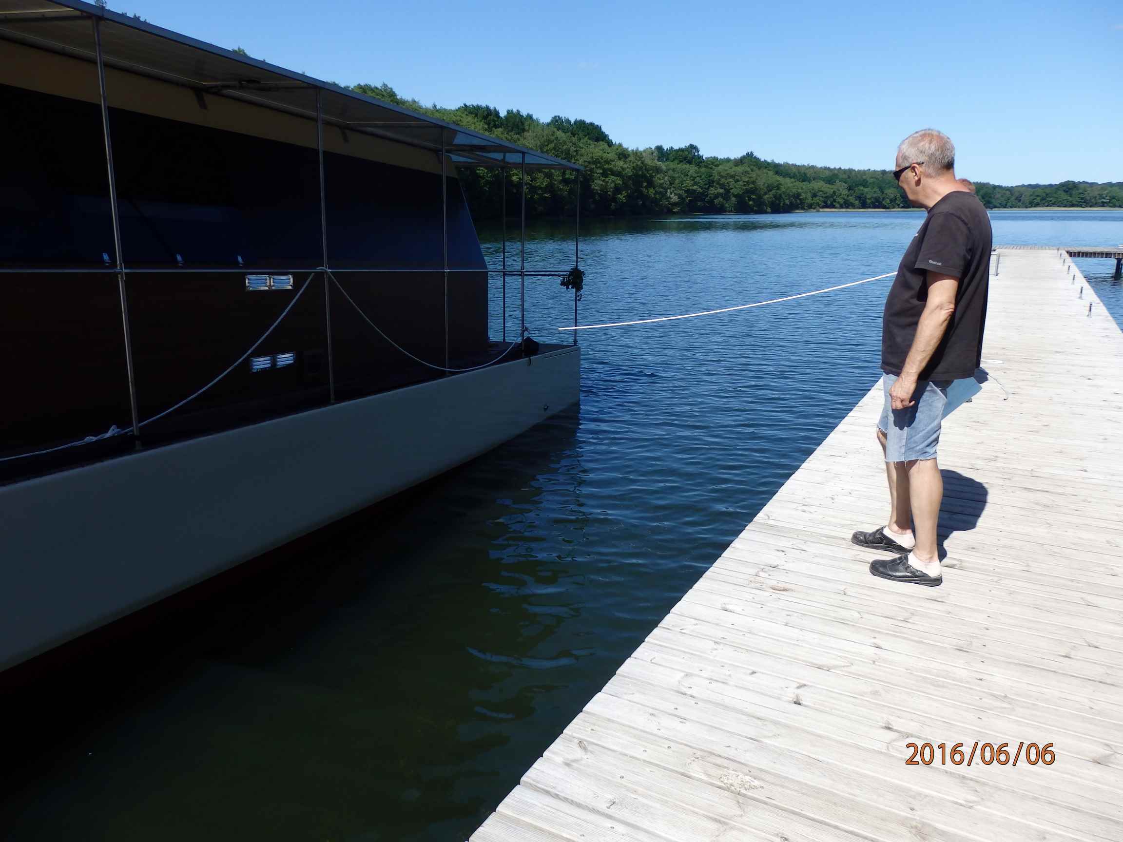

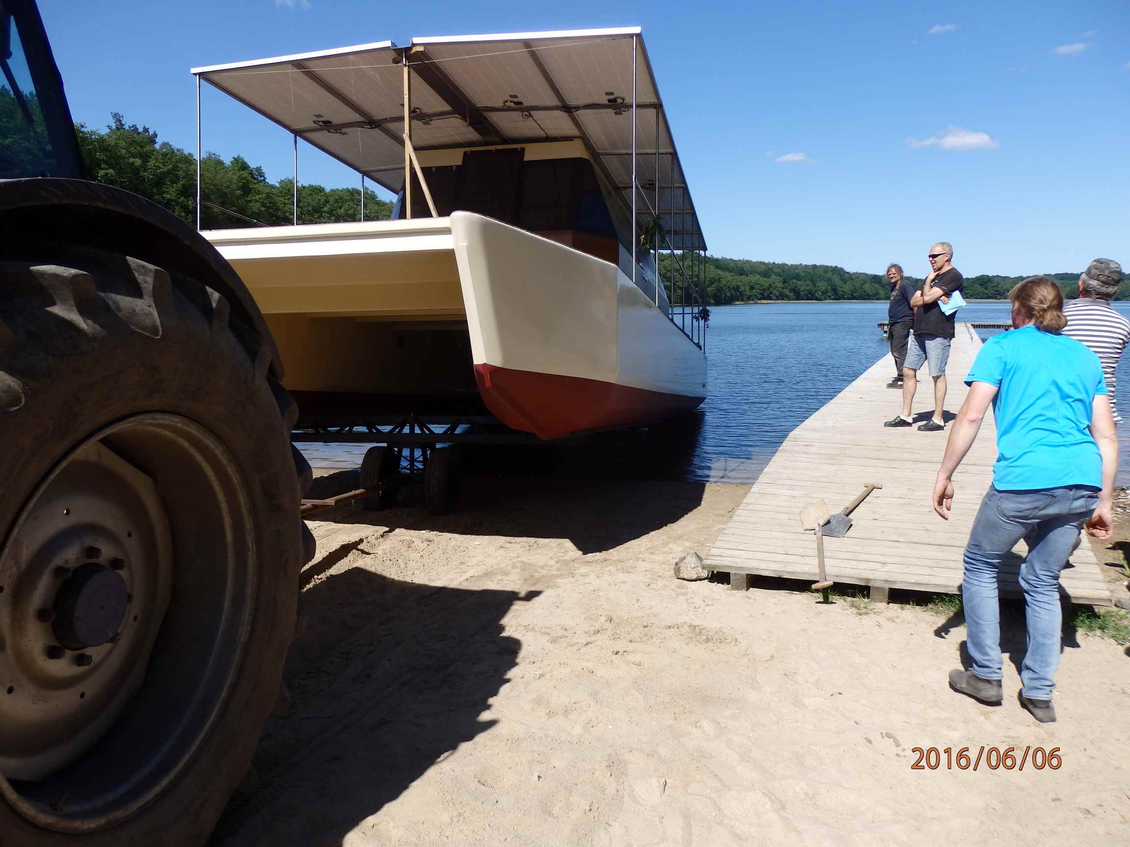

Oraz kilka fotek z wodowania. Na jednej z poprzednich fotek widać przyczepioną do burty 470, na innej łódka stoi na wózku slipowym na pokładzie.
Jeśli są zainteresowani to fotek jest znacznie więcej, mogę zamieścić
P6060998.JPG [ 252.97 KiB | Przeglądane 8117 razy ]
P6061002.JPG [ 197.25 KiB | Przeglądane 8117 razy ]
P6060991.JPG [ 222.66 KiB | Przeglądane 8117 razy ]
P6060970.JPG [ 261.87 KiB | Przeglądane 8117 razy ]
P6060968.JPG [ 333.5 KiB | Przeglądane 8117 razy ]

Gdzieś pewnie jest zdjęcie " z profilu" muszę poszukać w domu. Niestety raczej nie robię zdjęć samemu sobie. Na pewno jest fota robiona z góry z widokiem na pływadło stojące w jakiejś zatoczce. Całość waży ok 5 ton ( linia wody/obliczenia konstrukcyjne).
Cały zeszły sezon ok 200 godzin przepływałem wyłącznie na napędzie elektrycznym. korzystałem wyłącznie z solarów ( tzn.nigdy nie doładowywałem akumulatorów z sieci).
Ostatni raz byłem pływać na sam koniec października i na brak prądu nie narzekałem.
Jestem w ogóle pozytywnie zaskoczony, tak sprawnością napędu jak i autonomią całego ustrojstwa. Jak na razie wypadło powyżej założeń.
Faktycznie sprzyjało bardzo pogodne lato w ubiegłym sezonie.
Na ten sezon szykuję parę zmian. Zmianie ulegają śruby napędowe, stare miały za mały skok i nie pozwalały na pełne obciążenie silników, w dodatku były dwu łopatowe i powodowały znaczne drgania przy wysokich obrotach. Nowe śruby będą umieszczone w dyszach Rica ( odmiana dyszy Korta). To najistotniejsza zmiana. Ponadto w tym sezonie będę miał z tyłu opuszczaną platformę nad samą powierzchnią wody.

W tym sezonie pływadło będzie testowane na j. Drawskim . Ostatni sezon testów. Mam w zamiarze zamontować i testować stery strumieniowe. W przyszłym roku na wiosnę w planach jest zawiezienie pływadła na Noteć ( najbliższa woda którą gdzieś można dopłynąć od obecnej lokalizacji) . Niestety wymiary mojej jednostki utrudniają dowolne podróżowanie z nią. Na fotce widać jak się to wozi.
P6060941.JPG [ 239.92 KiB | Przeglądane 7892 razy ]
P6050933.JPG [ 341.88 KiB | Przeglądane 7892 razy ]
Za ten post autor ninja otrzymał podziękowania - 2: gurool, Marian Strzelecki

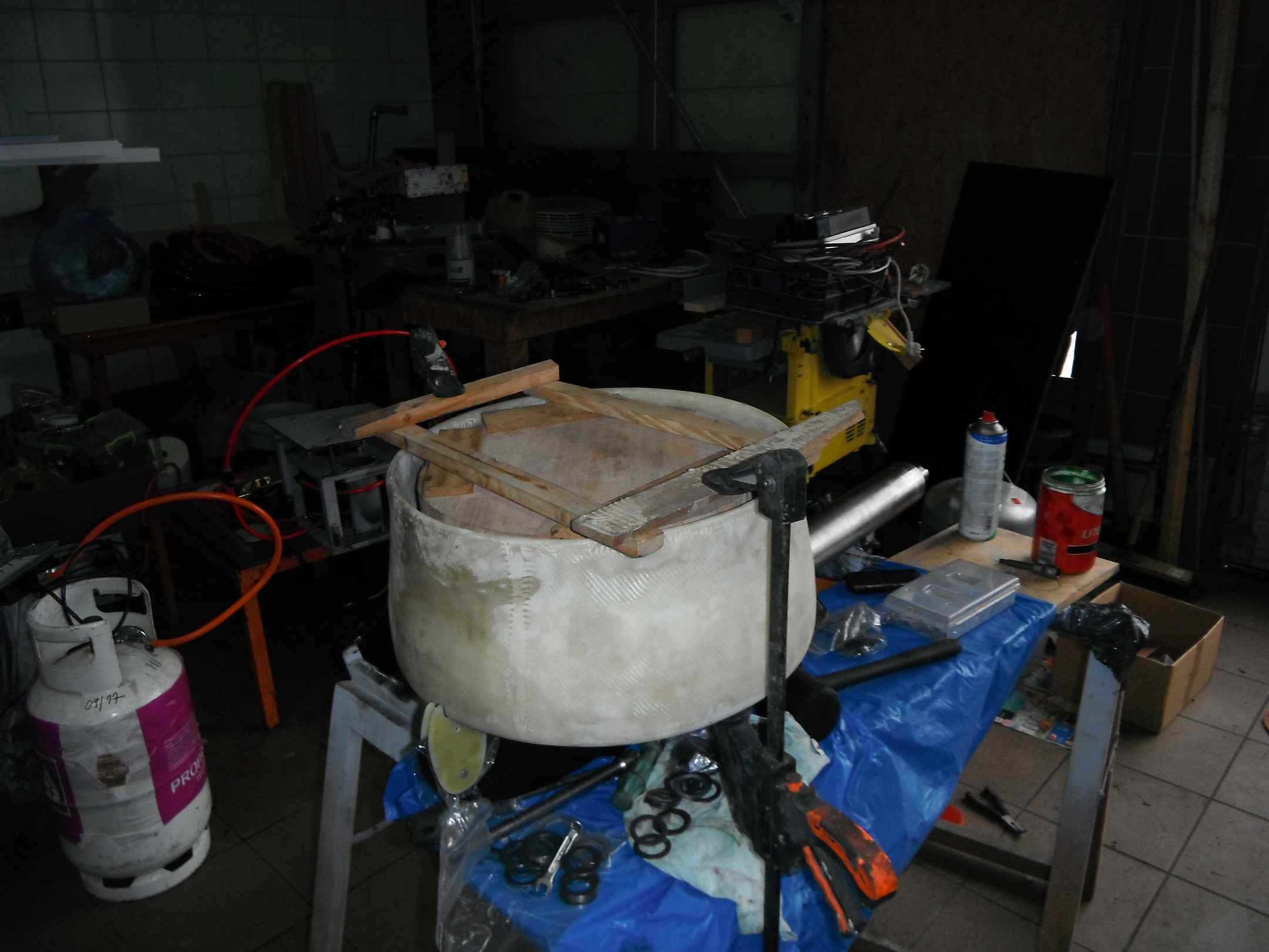

Postanowiłem na ten sezon wprowadzić kilka poprawek do mojej konstrukcji. Najważniejsza z poprawek to przebudowa napędów. Poprzednio używałem dwu-łopatowych śrub, które miały parę wad. Po pierwsze były zbyt "wiotkie" i mam wrażenie że przy dużych obciążeniach pracowały ich łopaty, przy większych obrotach dokuczliwa była wentylacja śrub, miały za mały skok i nie byłem w stanie wykorzystać silników,no i obie były lewoskrętne, co pogarszało stabilność kursową.
W zimie udało mi się zakupić od likwidatora niemieckiej firmy, za niewielkie pieniądze dwie nowiutkie śruby przeciwbieżne ( lewa i prawa), mają po trzy łopaty, są solidnie wykonane i mają skok o połowę większy od moich starych.
Zastosowanie nowych śrub spowodowało konieczność wykonania nowych osi na których są osadzone. Średnica osi wzrosła z 17 do 30 mm, zamontowałem w napędzie znacznie solidniejsze łożyska i nowe większe uszczelniacze.

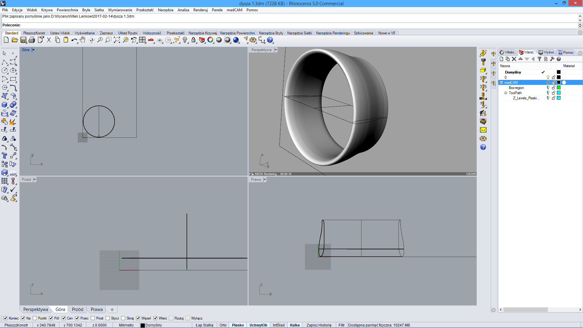

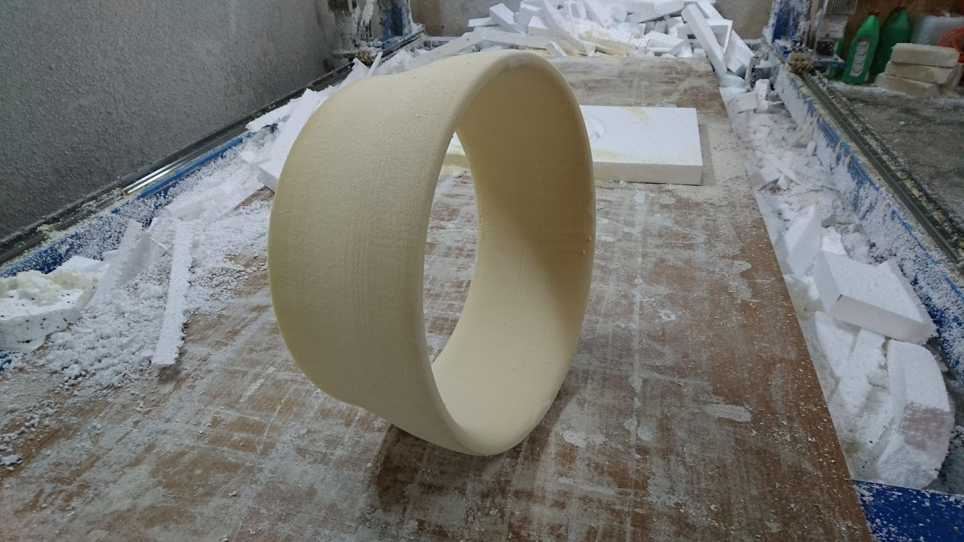

Na fali przeróbek wymyśliłem sobie eksperyment z dyszą Korta. Po analizie tematu wybór padł na tzw. dyszę Rica. Dysza Korta ma tą wadę, że przy większej prędkości zaczyna przeszkadzać a nie pomagać. Dzieje się tak dlatego że na zewnętrznej ścianie dyszy powstają zawirowania, które przy dużej prędkości hamują. Receptą na ten problem jest dysza w której zewnętrzna ściana jest wklęsłym profilem. Wygląda to mniej więcej tak:
noname.png [ 196.8 KiB | Przeglądane 7700 razy ]
Dysza jest właśnie robiona i spróbuję przedstawić relację krok po kroku jak to będzie powstawać.
Na razie powstał rdzeń z twardej pianki PU zrobiony na frezarce CNC. Rdzeń ma ok 40 cm średnicy wewnętrznej i ok 20 cm wysokości. Materiałem do frezowania był torus z pianki odlany w formie zrobionej z okrągłej kasty do zaprawy i dużej doniczki plastikowej.
DSC_3311.JPG [ 410.23 KiB | Przeglądane 7700 razy ]

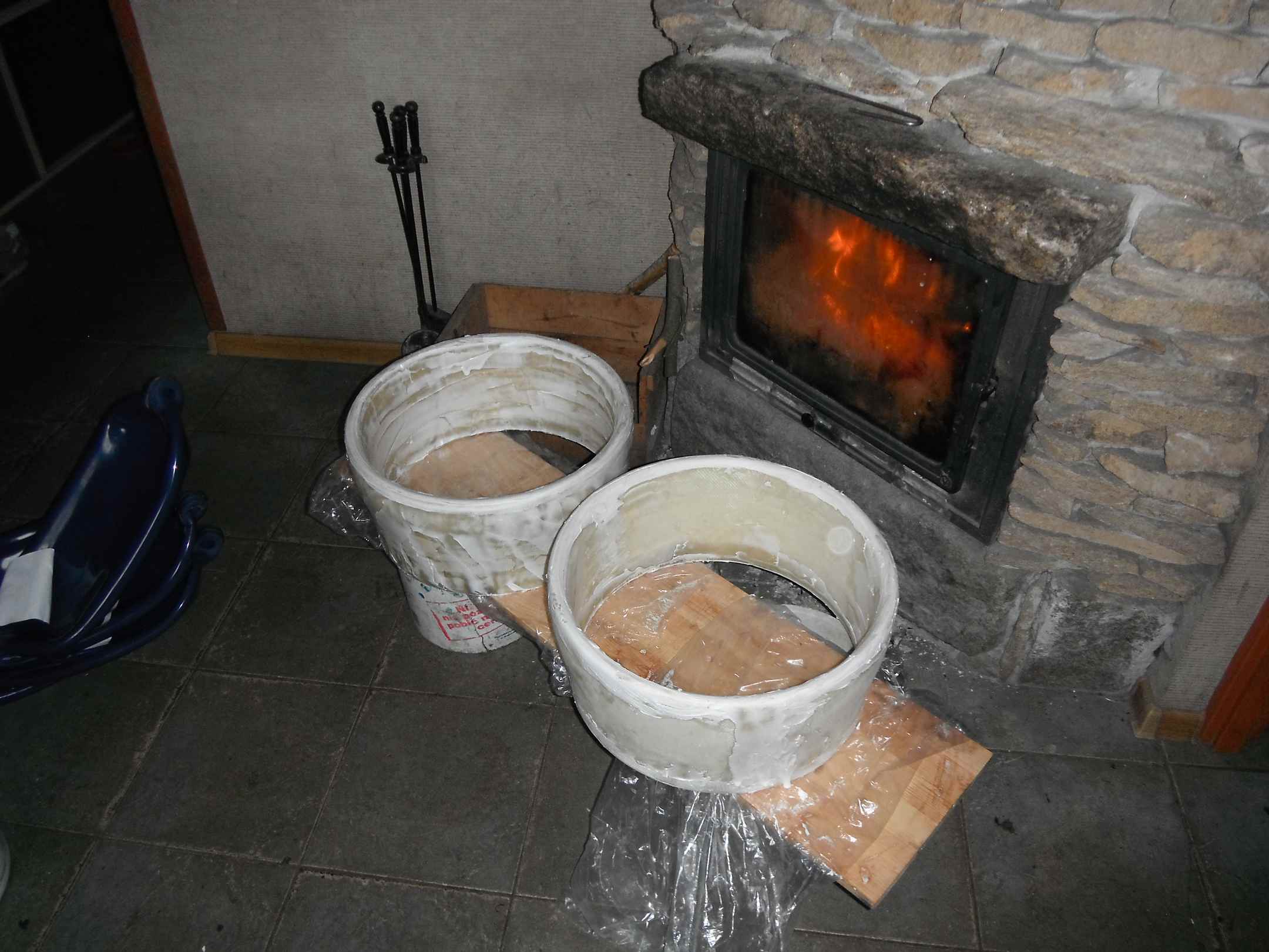

Dysze wylaminowane i wyszpachlowane. Suszą się przy kominku. Każda była laminowana inną strategią, jedna tkaniną 350g/m2, druga 200g/m2. Ta laminowana grubszą tkaniną wyszła lepiej ( wymaga mniej szpachlowania). W czasie laminowania wydawało się że będzie odwrotnie. Obie mają zbrojenie ok 1kg/m2, robią wrażenie bardzo pancernych ( na krawędzi natarcia zbrojenie jest ok 2kg/m2.
Zaraz zrobię fotki.

Fotki dysz
DSCF1811.JPG [ 180.68 KiB | Przeglądane 7623 razy ]
Co do wad poprzednich śrub. Były one wykonane jako dosyć filigranowy odlew aluminiowy, przejście łopat w piastę było bardzo delikatne jak na śruby o sporej powierzchni łopat i mam wrażenie że łopaty podczas pracy delikatnie się wyginały (oczywiście w granicach odkształcenia sprężystego.
Jeśli chodzi o wentylację- przy wyższych obrotach pojawiał się nad śrubą lej przez który zasysane było powietrze. Próbą przeciwdziałania temu zjawisku było dołożenie płyty anty-wentylacyjnej. Efekt częściowo znikł.
Za ten post autor ninja otrzymał podziękowanie od: Marian Strzelecki

Dysze zostały wykonane, zamontowane i przetestowane.
Powiem tak: dokładnie tak to miało pływać.
Zniknęły wszystkie bolączki, teraz włączam jeden silnik na "mała naprzód" ustawiam ster na zero i mogę wyjść na pokład przygotować się do podejścia nie oglądając się że łódka sama będzie skręcać. Napęd pracuje o wiele ciszej, przy prędkościach rejsowych zapomnieć o jakichkolwiek drganiach. Wygląda na to że nowe śruby w dyszach pozwalają na uzyskanie 10 knts i to pod wiatr ok.4B. Jak na razie parametry jedynie na czuja, gdyż godzinny rejs nie pozwolił na zabawy GPS i dokładne pomiary parametrów.
Ciąg dalszy zabawy już 28 kwietnia. Muszę przeprogramować kontrolery, gdyż były zaprogramowane do starych śrub i teraz MNP to jest ok 2,5 knts- trochę za dużo, oraz zmieniła się równowaga pomiędzy napędami. No i sprawdzę ile to teraz pożera prądu.

Na fotach odpowiednio, centrowanie i ustawianie dyszy do klejenia mocowania, zmontowane napędy, test platformy kąpielowej na zwierzętach
