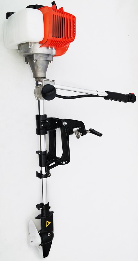

Zastanawiam się po co marynizować silnik od kosiarki, jak na znanym portalu aukcyjnym można kupić już gotowy zmarynizowany silnik od kosiarki :D za cztery stówki z ogonkiem :p
1 (1).jpg [ 110.29 KiB | Przeglądane 8465 razy ]

drawa napisał(a):
Myślisz że amatorsko zmarynizowany silnik od kosiarki będzie lepszy od tego powyższego? Człowiek sie tylko nakombinuje, narobi, nazawracagłowy Forumowiczom, a efekt będzie droższy i niewiele lepszy od allegowego :D

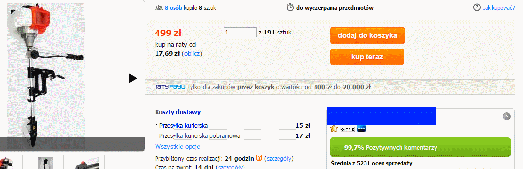

PostNapisane: 22 cze 2015, o 19:24
Podziękował : 491
...ale tylko 87,5% pozytywów - to jak na mnie mało.
w.png [ 65.91 KiB | Przeglądane 8434 razy ]
Ja mam to - pierwsze z brzegu :)
ŁJ
PostNapisane: 22 cze 2015, o 21:05
Tylko 10 pln różnicy za 1% w ocenach?
Powinno być więcej. :!:
PostNapisane: 22 cze 2015, o 21:51
LukasJ napisał(a):
Będzie. Drawa dobrze podsumował.
Najważniejsze jest to, że trzeba odróżnić silnik od kosiarki od silnika kosy spalinowej. A ten ostatni właśnie jest użyty jako napęd silnika przyczepnego z ogłoszenia... Różnice między tymi silnikami dotyczą obrotów, kosa ma wyższe, oraz zastosowania sprzęgła odśrodkowego, co w silniku napędzającym śrubę jest nieporozumieniem. Inne wady Drawa opisał.
Już silnik od kosiarki wymaga albo specjalnej śruby, albo przekładni. Silnik od kosy musiałby mieć tę przekładnię 4:1, ale pozostaje to nieszczęsne sprzęgło, hałaśłiwość i ogólnie znane wady kiepskiego dwusuwa.
Oczywiście są także czterosuwowe silniki do kos, rzadkie i drogie.

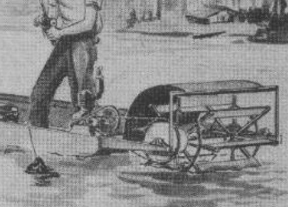

kombinatorzy hehe
to ja nieco historyczny, bo chyba z lat 50 tych wykopałem kiedys w sieci plany takiego napęda :D
naped tylnokolowy.JPG [ 43.24 KiB | Przeglądane 8338 razy ]

PostNapisane: 30 cze 2015, o 15:53
bartuss1 napisał(a):
kombinatorzy hehe
Wszystko (albo prawie) można wykopać. Tylko jakie zalety tu widzisz?
Ps. Gdyby nie sprawiło Ci to nadmiernego kłopotu, to zaczynanie zdania dużą literą znakomicie ułatwia czytanie. Przy okazji jest zgodne z zasadami pisowni... ;-)
PostNapisane: 1 lip 2015, o 07:32
Dołączył(a): 25 cze 2015, o 09:18
Posty: 215
Podziękował : 17
Otrzymał podziękowań: 32
Jakie zalety widzę? Na płytkie wody z mułem i wodorostami, kamieniami itd, no i silnik z motoroweru bez przeróbek - w końcu takie napędy stosuje sie powszechnie w rowerach wodnych.
Trzeba będzie kiedyś spróbować.
siach
Za ten post autor bartuss1 otrzymał podziękowanie od: Alterus
PostNapisane: 1 lip 2015, o 09:53
Racja. Ale sprawność niższa niż ze śrubą i nie widzę jak tam rozwiązane sterowanie.
Jedno jest pewne - sensację by wzbudzało... :lol:
PostNapisane: 1 lip 2015, o 10:56
Posty: 1272
Podziękował : 604
Otrzymał podziękowań: 559
Kiedyś, podczas spływu mijałam tratwę z takim napędem. Wyglądała dość groteskowo. Próbowała wejść pod prąd z Narwi do Pisy. Tam był podwodny próg, z którym nie potrafiła sobie poradzić. Czy w końcu weszła, nie wiem.
Wiosna
PostNapisane: 1 lip 2015, o 14:22
To czy sobie poradzi to tylko kwestia proporcji mocy silnika do wielkości łopatek i do masy ststku.
Jakoś bocznokołowce dobrze sobie radziły na Wiśle, a tylnokołowce na Miśipiśi. :mrgreen:
http://www.deluxetravel.pl/statki/state ... ssissippi/
do dziś nie wiem czemu zostały wyrugowane z naszych rzek.
PostNapisane: 1 lip 2015, o 18:25
Posty: 215
Podziękował : 17
Jesli chodzi o sprawnośc takowego napęda to mozna ją podnieśc i to calkiem sporo, bo w sumie łopatki mają odpychać wodę wskutek czego jednostka porusza się do przodu.
Standardowo łopatki są na promieniu koła, więc łopata wchodząca wchodzi pod jakimś katem do wody a cofająca wychlapuje ją do gory zamiast odrzucać do tylu, tylko środkowa zapewnia "ciąg".
No więc - kto widzial jak jest zbudowany "grzebień" przy hederze w kombajnie?
konstrukcja prosta oparta na przesunietym wieloboku ktory ustawia nam kąt poszcególnych grzebyków zawsze w pionie do czesanego kłosa, więc przy lopatkach odpychających wodę - licząc że mamy ich wszystkich w sumie 6, gdzie w klasycznym napędzie sprawnośc wynosi powiedzmy 1/6 jako że jedna łopata pracuje a dwie przeszkadzają, w tym miałaby 50%, ponieważ wszystkie 3 zanurzone łopatki odpychały by wode zamiast przyciskać i podrzucać.
Taki tam patentas przyuważony kiedyś przy żniwach, kiedy bąki gryzly ...
siach
PostNapisane: 1 lip 2015, o 19:08
Dobrym tropem podążasz. :-) Ale opisane przez Ciebie działanie hederu kto wie, czy nie z łopatek kół wodnych przeszło... Było to rozwiązanie popularne na bocznokołowcach, nihil novi. Zaleta - wyższa sprawność, wady - większa komplikacja wykonania, czyli koszty, przyśpieszone zużycie oraz podatność na uszkodzenie.
Wadą dziś występującą jest szybkobieżność silników napędzających - silnik parowy lepiej pasował do tego typu napędu.
PostNapisane: 1 lip 2015, o 19:27
Posty: 215
Podziękował : 17
W tamtych czasach nie mieli plastiku, laminatów szklanych itd, więc faktycznie musialo to być skomplikowane i drogie. Silnik parowy jest z reguly cięzki i przy tych napędach własnie ma zaletę wysokiego momentu przy malych obrotach ( i pewnie z racji masy usytuowany być w środku cięzkości jednostki), dla spalinowego wystarczy reduktor, bo wydedukowałem sobie, ze takie kolo lopatkowe winno wykonywac max 100 obr/min, więc na gotowca taki silnik z Rometa na 1 biegu i jakies kol zebate cy coś, ale czy by sie nie przegrzewał to nie wiem. No chyba że jakieś wlasne chlodzenie.
Tak czy siak te napędy mają rację bytu, a zmodernizowanie tego w dzisiejszych czasach chyba nie byłoby jakoś specjalnie kosztowne.
Ludzie mają w domach spawarki, tokarki, frezarki itd, kiedys zapewne było to nie do pomyślenia, bo zakład napedzala np lokomobila czy cos w ten deseń.
siach
PostNapisane: 2 lip 2015, o 06:47
Mieli stal i drewno. I prawdę mówiąc za wiele się nie zwojuje stosując bardziej nowoczesne materiały. Nie ma też możliwości aby uzyskać podobną sprawność co przy śrubie, lub korzystniejszy przelicznik moc/masa. Za to przy śródlądowych, płaskodennych jednostkach, takich jak chociażby na Wisłę, cechą nie do pominięcia będzie małe zanurzenie, więc dobre pokonywanie płycizn. Tak napędzany prom kursuje w Nieszawie.
Oczywiście, że by się przegrzewał, przecież ma chłodzenie niewymuszone. Na dodatek to dwusuw i powiedzmy delikatnie, nie z tych najwyższej jakości... :-D Do czegoś takiego wolałbym jak w temacie - silnik od kosiarki czy innej maszyny budowlanej, czterosuwowy plus prosta przekładnia.

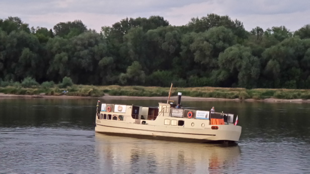

PostNapisane: 2 lip 2015, o 16:05
Tak sie kończy ekonomia teoretyczna na płytkiej wodzie:http://tvnwarszawa.tvn24.pl/informacje,news,sciagneli-statek-br-ktory-utknal-na-wisle,172951.html
Ciekawe czy koszt takiego wypadku nie przekreślił już różnicy zysków z sezonu pracy -
gdyby porównać z napędem łopatkowym.
