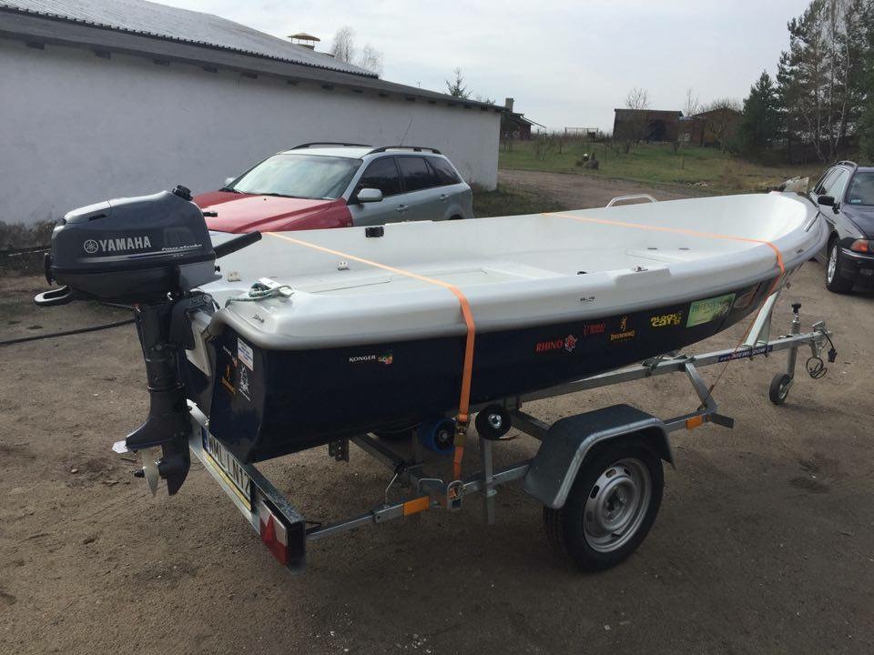

Dostałem w prezencie silnik Yamaha f4 4t silnik jest nowy . posiadam łódkę wędkarska długość 3.80 waga około 95 kg. Po przetestowaniu tej jednostki na mojej Łodzi mam wrażenie takie ze przy początkowej fazie ruszania czuć przyspieszenie tak do połowy manetki a potem juz nic sie nie dzieje tak jakby nawet łódka troche zwolniła .
I jestem ciekaw czym to jest spowodowane , czy mam zle wytrymowany silnik ?
I czy ktoś zwiększył moc ? Moze jakoś odblokował ?
image.jpeg [ 149.97 KiB | Przeglądane 9087 razy ]

Najprawdopodobniej pół gazu wystarczyło, żeby łupinka osiągnęła graniczną prędkość wypornościową, a silnik jest za słaby żeby ją przekroczyć.
W ramach eksperymentu możesz spróbować pochylić silnik tak, żeby bardziej dociskał dziób, spróbuj też przenieść się bardziej do przodu łódki - może uda jej się pokonać graniczną :)

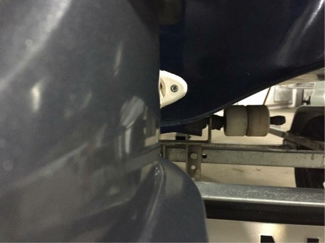

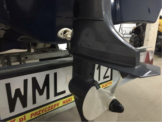

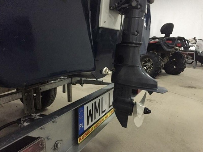

Tak to wyglada
image.jpeg [ 65.1 KiB | Przeglądane 8892 razy ]
image.jpeg [ 75.06 KiB | Przeglądane 8892 razy ]
image.jpeg [ 64.98 KiB | Przeglądane 8894 razy ]
image.jpeg [ 81.61 KiB | Przeglądane 8894 razy ]
PostNapisane: 12 kwi 2016, o 20:54
Posty: 4844
Podziękował : 401
loczki2 napisał(a):
Tak to wyglada
Dla mnie za wysoko.
A Ty zrób jak uważasz.
Naprawdę taki problem wypróbować na innej łódce z niższą pawężą.
PostNapisane: 12 kwi 2016, o 21:19
Dołączył(a): 11 kwi 2016, o 08:14
Posty: 10
Bombel napisał(a):
loczki2 napisał(a):
Tak to wyglada
Dla mnie za wysoko.
Nie jest problem , muszę poszukać kto ma z niższą pawężą . Płyta jest na około 1.5 cm niżej .

Uprawnienia żeglarskie: różne
Możesz długo szukać :). Silniki mają określone długości kolumn i producenci łódek o tym wiedzą. Tak czy inaczej płyta antykawitacyjna ma być do cala pod dnem łódki, czyli wartość u Ciebie jest jak najbardziej w porządku. Pewnie masz instrukcję, tam powinno to być opisane...
PostNapisane: 13 kwi 2016, o 12:27
Posty: 10
gwidon napisał(a):
Czyli silnik jest Ok zamontowany ?
PostNapisane: 13 kwi 2016, o 14:09
Dołączył(a): 20 sty 2015, o 17:28
Posty: 185
Lokalizacja: Głęboka wieś mazowiecka
Podziękował : 68
Otrzymał podziękowań: 132
Jest ok. Płyta ma się znajdować pomiędzy dnem łódki a 2,54 cm w dół.
