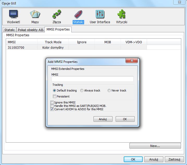

Ale widzę że problem ostrzegania przed zderzeniem ze sobą (jeśli mamy niezależny nadajnik AIS i niezależny odbiornik będący źródłem danych dla OCPNa) został rozwiązany! :)
OCPN_4_MMSI.JPG [ 67.82 KiB | Przeglądane 6551 razy ]
