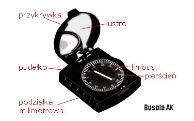

A widziałeś kiedyś tego typu cudo ?
busola2.jpg [ 19.19 KiB | Przeglądane 10641 razy ]
To jest właśnie "leśno - turystyczna" busola.
Używałem takiej wielokrotnie, jej wadą jest to, że skala i przyrządy celownicze nie są aktywnie podświetlane, ale podświetlając latarką przed pomiarem spoko będzie widać.....
I nie trzeba przenosić wzroku z celownika na tarczę - bo ktoś mądry zamontował nad nią lusterko.
Taką busolę - namiernik kupisz w każdym sklepie turystycznym za parędziesiąt zyla :D

Tak ,mam taką z takim sprytnym rychtem do blokowania odczytu.
No to klar! Dzięki
PostNapisane: 23 wrz 2012, o 10:04
Posty: 14371
Podziękował : 1958
Wcale nie klar :D
Używałem takiej busoli na lądzie. Musisz sprawdzić jak się będzie zachowywała podczas kołysania. Ale IMHO powinno być dobrze - bo igła pływa w cieczy wiec nie lata na prawo i lewo jak przysłowiowy "żyd po pustym sklepie" kwestia czy nie będzie się blokować o obudowę...
Ale takie ćwiczenie można przeprowadzić na lądzie :D

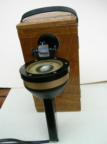

Pytanie brzmi:
Czy to..
..może w praktyce zastąpić (i z jakim powodzeniem) to..
..czy powinienem jednak pod osłoną nocy, wymontować z Wojenno-morskoj fłot Admirał Pantelejew TO
Ale teraz rozumiem konkluzję pt. "Jeśli dasz radę to utrzymać i coś w miarę precyzyjnie odczytać - to się nada"
PS: Ciekaw jestem jeszcze sprawy dewiacji co do tego małego (pierwsze zdjęcie od góry)

Powiem tak - "To" z drugiego obrazka zrobiło na mnie kiedyś bardzo złe wrażenie po rozebraniu (bodajże to jest jakiś włoski badziew)- mechanizm przełącznika od podświetlania jest prymitywny i taki, że tylko się prosi o awarię (stąd właśnie był demontowany- a poskładanie na kiwającej się łódce proste nie było ;-) ). Z kolei popularny tani kompas namiarowy Davis'a jest kiepski, bardzo się huśta i trudno uchwycić namiar. Mój IRIS 50 jest zupełnie wystarczający, ma fluorescencyjną tarczę i jest OK. IRIS 100 też jest OK, tylko droższy. Jest też chyba jeszcze do kupienia podobny "krążek hokejowy" Bruntona. Ale jakbym nie miał funduszy- naprawdę wziąłbym busolę, byle tylko znosiła przechylenie po parę/paręnaście stopni (do sprawdzenia doświadczalnie przed rejsem)

"To" z drugiego obrazka wygląda jak:HB-65G Gold Specila Handbearing Compass by Saura Marine Instruments of Tokyo Japan.Mechanizm przełącznika podświetlania jest prymitywny ale tam nie ma co się popsuć,jest tylko jedna sprężynka,u mnie działa.
namiernik.JPG [ 26.18 KiB | Przeglądane 8461 razy ]
PostNapisane: 3 lut 2013, o 22:46
mój był bardzo podobny, ale jakiś taki toporniej wykonany :-(
Widać kopiując przesadzili z upraszczaniem :-)
