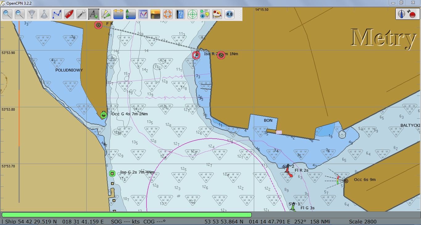

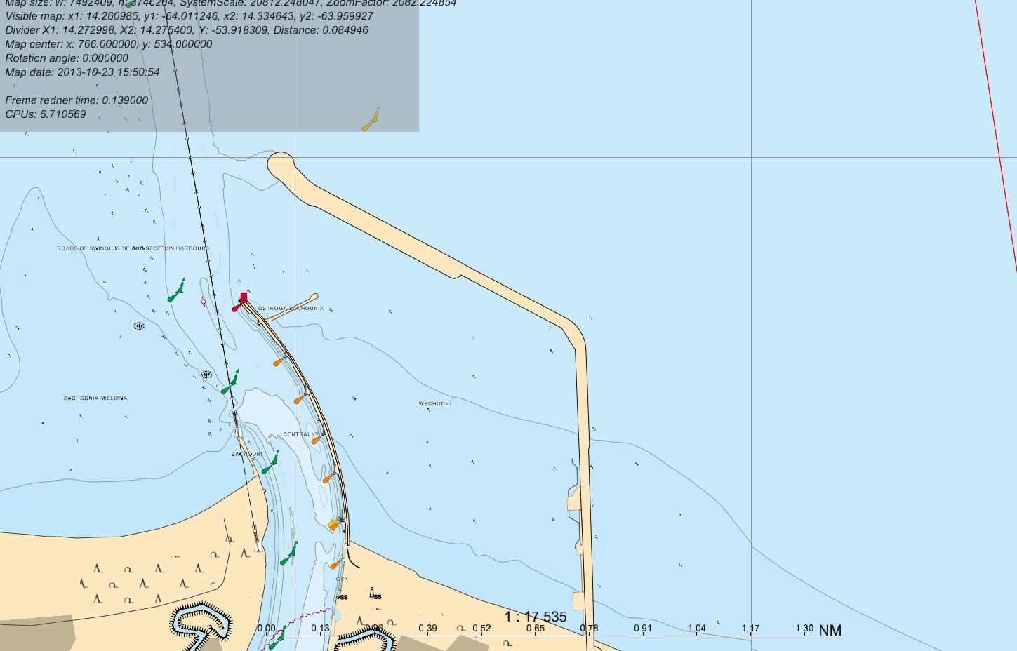

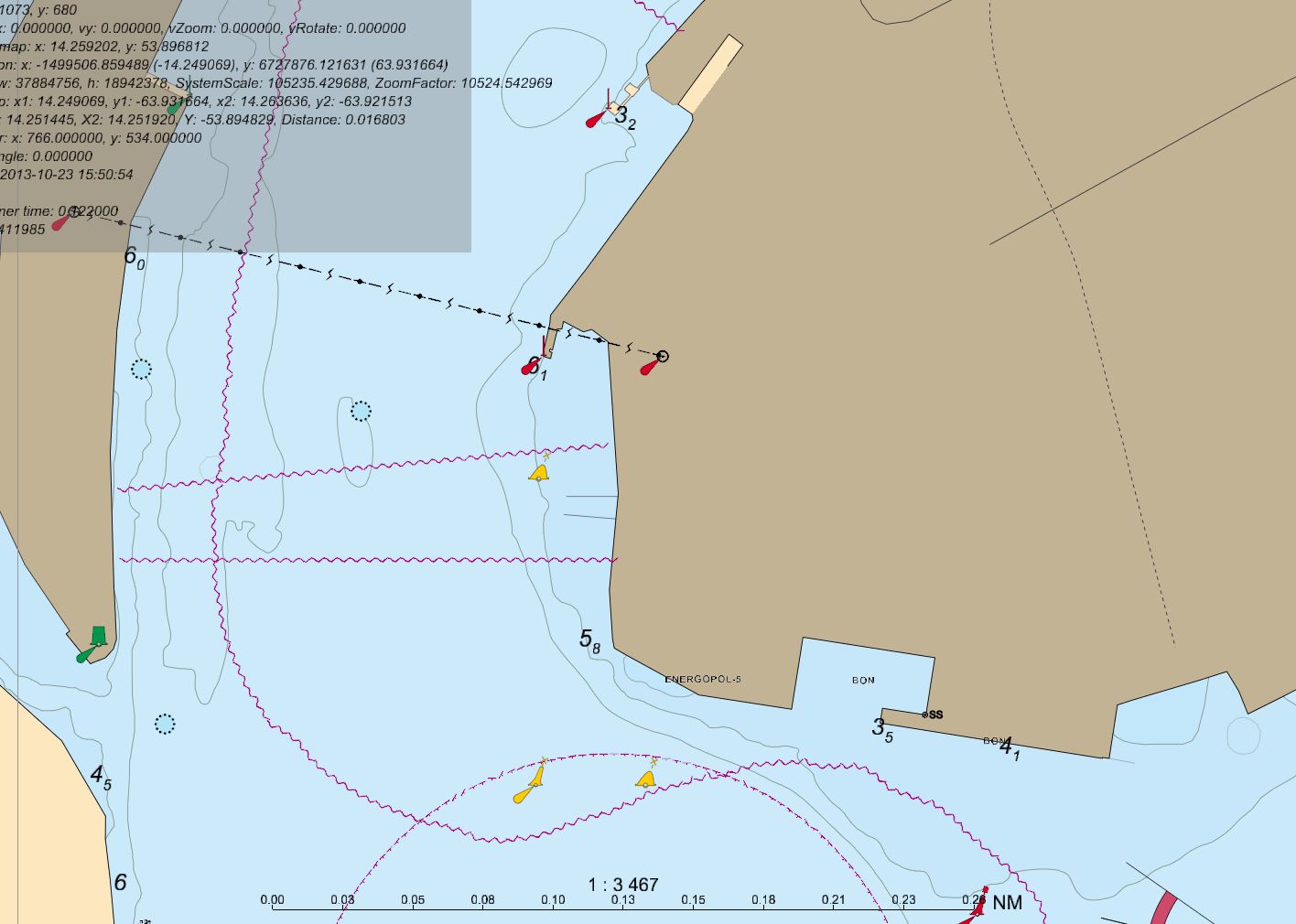

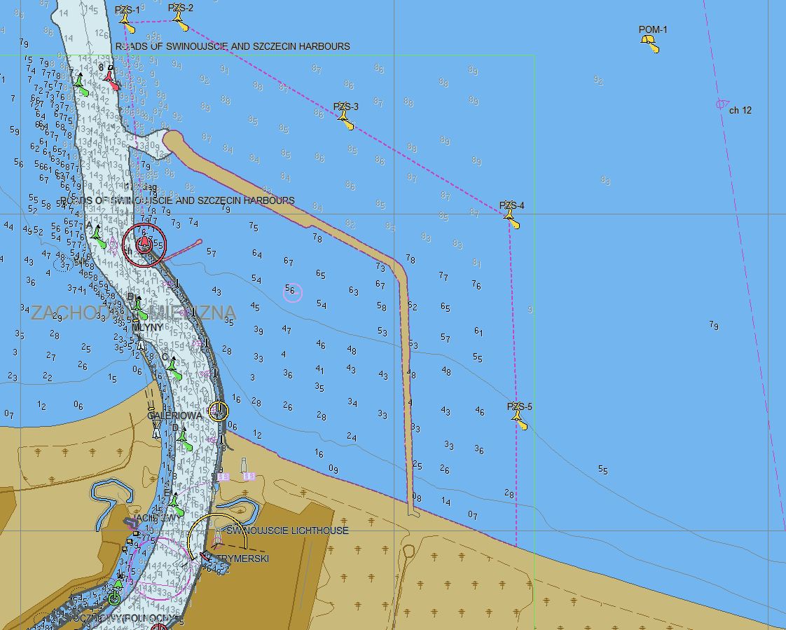

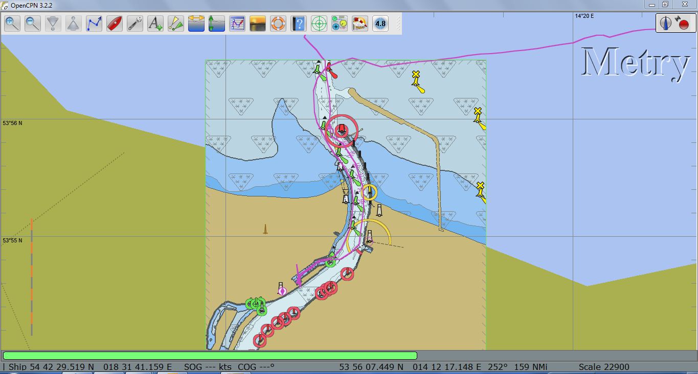

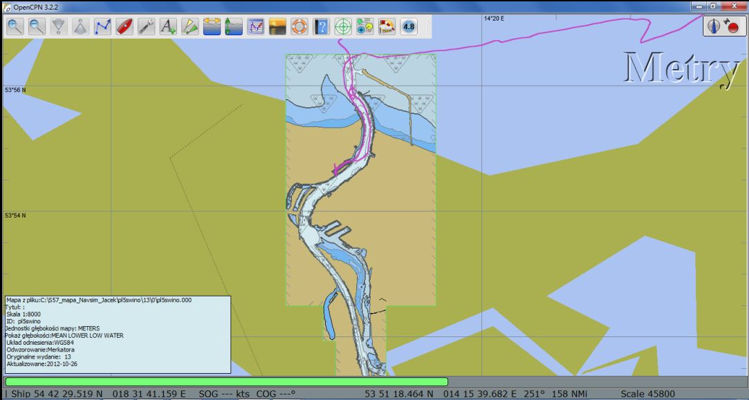

PostNapisane: 23 paź 2013, o 15:58
Pytam się mądrzejszych kolegów...
Czy możliwe jest żeby OpenCPN był niezgodny z normą S52 i wyświetlał mapy S57 błędnie, to znaczy bez poprawek?
Dwa przykłady. W obu załadowano ten sam katalog map polskich (Świnoujście). Jak jest naprawdę?
Komentarz: Gazoport i jego oznakowanie

Nabrzeże nr 2 i aktualnie budowane:
Komentarz: SWINOUJŚCIE
Y1.JPG [ 123.53 KiB | Przeglądane 14592 razy ]
Komentarz: SWINOUJŚCIE (Open CPN)
Y2.JPG [ 114.4 KiB | Przeglądane 14592 razy ]
PostNapisane: 23 paź 2013, o 21:01
Posty: 4902
Podziękował : 878
Otrzymał podziękowań: 1938
I któż się odezwie...? :rotfl:
Pewnie tak (wyświetla błędnie), bo zakładam, że w konfiguracji się nie da tego wyłączyć.
Mi trudno coś powiedzieć - nie mam nawet tych map... :-(
W kwestii obsługi map S57 OpenCPN korzysta z zewnętrznej biblioteki GDAL, także Open Source. Na pierwszy rzut oka opis GDAL sugeruje, że pliki poprawek powinny być uwzględniane.
Problemu z tym sobie dotąd nie przypominam, chyba głównie dlatego, że mapy ENC nie są zbyt popularne. Te źródła ENC, z którymi miałem do czynienia, prowadzą dystrybucję map zawsze aktualnych i nie miałem nigdy w ręku zestawu poprawek. (Z innej beczki: usiłowałem kiedyś poprawiać elektroniczne locje NGA urzędowymi mechanizmami, ale poddałem się z kretesem, przechodząc po prostu na pobieranie najnowszych kompletnych wersji ... ).
Krótko mówiąc: jeśli jest praktyczny problem dotyczący sporego kręgu użytkowników, to można go drążyć. Sama zgodność z normą, choć nigdy się tego nie lekceważy, nie jest powodem wkładania dodatkowej pracy... dlatego OpenCPN może istnieć i być przydatny tysiącom żeglarzy ...
Tu rozumiem, że rzecz dotyczy zgrania 3 elementów: 1) GDAL, 2) reszta OpenCPN, 3) postać polskich ENC ew. dystrybuowanych w taki czy inny sposób.
Przy dostatecznym zainteresowaniu rozwiązanie się znajdzie.

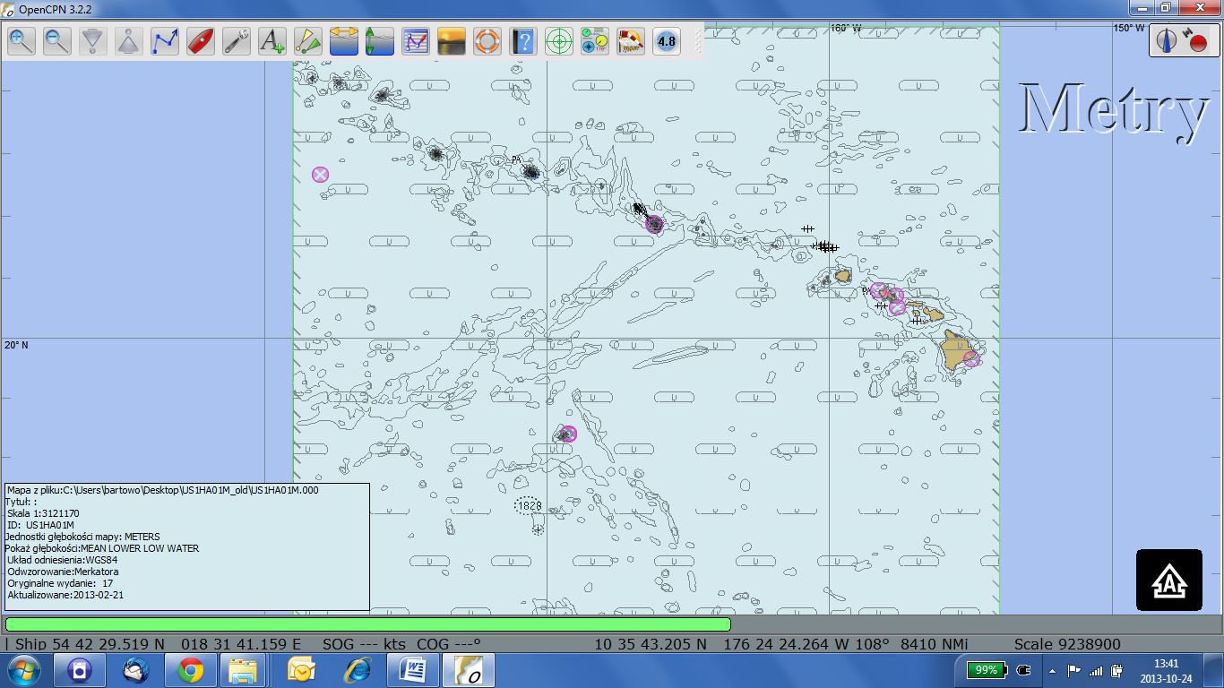

PjotrC napisał(a):
Czy jest gdzieś powszechnie dostępne źródło map ENC z poprawkami?
nie wiem czy pomogę, czy namieszam, ale: ściągnąłem z NOAA mapy US1HA01M:
parę dni temu wydanie 17
US1HA01M_17.zip [749.48 KiB]
Pobrane 277 razy
dziś wydanie 18
US1HA01M_18.zip [459.18 KiB]
Pobrane 259 razy
obrazy tych map są takie:
wyd_17.jpg [ 153.85 KiB | Przeglądane 14049 razy ]
wyd_18.jpg [ 131.52 KiB | Przeglądane 14049 razy ]
Komentarz: aktywowane obie
wyd_17_18.jpg [ 145.86 KiB | Przeglądane 14049 razy ]
Więc 18 ma "dziury" (i mniejszą wielkość pliku). Ale nazwa pliku i katalogu map jest taka sama (zmieniłem nazwy dodając "17"/"18" żeby było wiadomo o co chodzi.

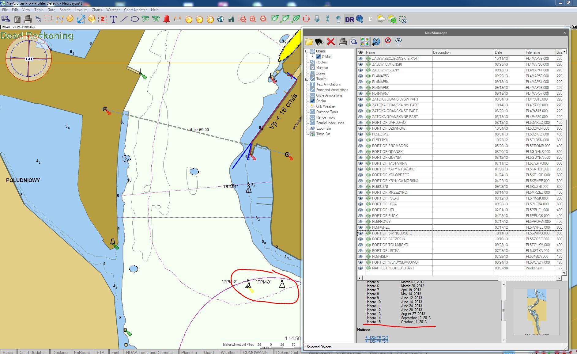

Hm... Nie wiem co powiedzieć... NavCruiser (wersja z Zawiszy)
A1.JPG [ 333.29 KiB | Przeglądane 13375 razy ]
Wcześniej Navi
Rodzi się ciekawy temat.. Co tak naprawdę pokazują nam programy nawigacyjne?

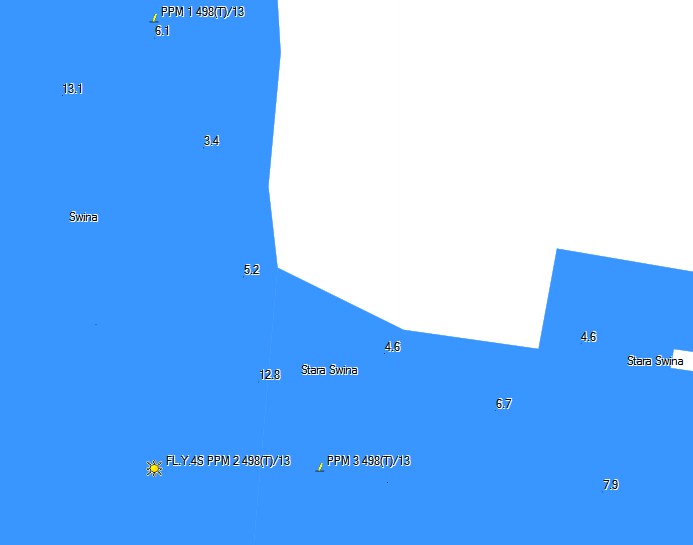

To te zaznaczone pławy mają być czy nie?
U mnie:
plawy.JPG [ 158.97 KiB | Przeglądane 13366 razy ]
BTW: A te "śnieżynki w trójkąciku" to co to jest?
PostNapisane: 25 paź 2013, o 16:49
Tak. Mają być. Sa to pławy tymczasowe. Tam aktualnie budowane jest nowe nabrzeże
PostNapisane: 25 paź 2013, o 16:51
Nie mam Wojtku najmniejszego pojęcia.. Też chciałem się Ciebie o to zapytać co to jest w OpenCPN'e

mają być czy nie?
Zawsze możesz sprawdzić w UMP. Jest co tydzień poprawiana wg WŻ. :lol:

mają być czy nie?
Świeżo pobrana UMP. ;)
