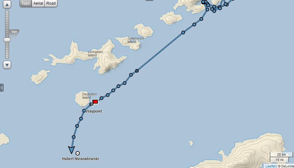

My tu gadu gadu , a Hubert ,z wieńcem , na Zimorodku wyruszył z Arctowskiego.
ostatnie komunikaty z ich strony:
"08.01.2015 00:32 Wiadomość z Iridium “Deception w odleglosci 5 kabli ale wiatr 25E fala rzuca nami jak korkiem, wiec odpuszczamy,kurs Portal Point.”
07.01.2015 11:31 Wiadomość z Iridium “SOG6.5 COG200 wieje 20do25E i zasuwamy w str Deception. strarznie rzuca,niech przestanie bo nie wjedziemy.”
zimorodek.jpg [ 44.68 KiB | Przeglądane 5085 razy ]
To gdzie oni płyną, bo Elephant Island jest chyba w odwrotną stronę. Czy może będą szukać miejsca gdzie zamarzł statek Shackletona w czasie wyprawy? :D
no przecież piszą , że wieje 25E :rotfl: .Pod wiatr mają walczyć?

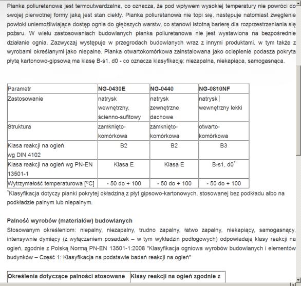

taka_jedna napisał(a):
Odrębną kwestią jest ilość wtryskiwanej pianki - w przypadku lodówek, z pewnością jest jej nadmiar, aby była gwarancja że dotrze w najdalsze zakamarki od punktu wtrysku.
Zatem Nagrzanie kadłuba to jeden problem, a ciśnienie - drugi.
Dziękuję za uwagę :)
Zapomniałam o jednym. Pianka jest bardzo łatwopalna, więc po wypełnieniu nią kadłuba, należy zapomnieć o jakichkolwiek pracach spawalniczych.
Ciśnienie rozprężne pianki w produkcji lodówek jest z założenia potrzebą technologiczną więc nie przejmowałbym się tym wcale, wystarczy dobrze obliczyć ilość mieszanych komponentów.
Co do palności to są i samogasnące, ale nikt nie proponuje spawania po zapiankowaniu. Nawet moim skromnym zdaniem można by całkiem podarować sobie spawanie małych nieszczelności.
pianka palność 01.jpg [ 68.4 KiB | Przeglądane 4873 razy ]
