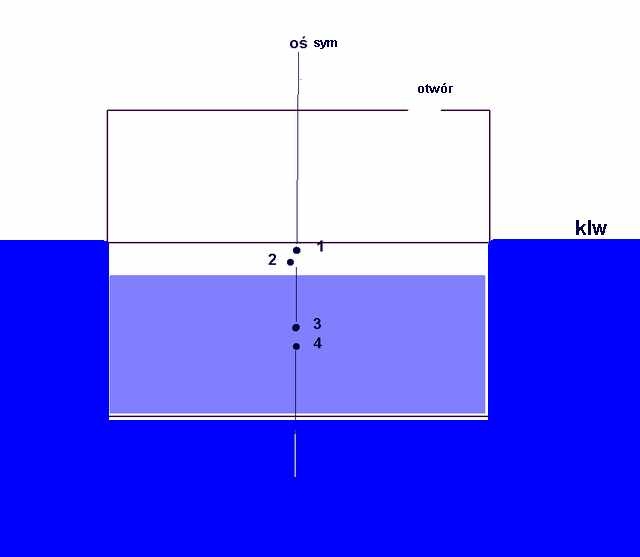

Łatwiej się rozmawia "na rysunku"
Narysowałem więc wzorzec do otowania:
Clipboard01.jpg [ 14.65 KiB | Przeglądane 2436 razy ]
Jeśli nie będzie dziury to pływa poziomo/pionowo =prosto, bo wszystkie środki są na osi symetrii.
Jeśli zrobimy dziurę niesymetryczną (do nalewania wody zaburtowej) to się środek przesunie z 1 do 2 i zacznie się całość przechylać więc i przelewać.
O ile?... liczmy. ;)
Podstępny człowieku, gdybyś chciał, żebyśmy liczyli,
to podałbyś średnicę otworu i odległość od osi :)

PostNapisane: 28 paź 2015, o 13:43
Dołączył(a): 28 paź 2015, o 13:21
Posty: 1
Witam,
W postach znalazłem dwie odpowiedzi, że oiekt nie będzie pływał w pozycji wyprostowanej. Mnie się wydaje, że jednak będzie pływał wyprostowany.
Przyjęto, że początek układu współrzędnych (punkt K) znajduje się na płaszczyźnie dna prostopadłościanu, w płaszczyźnie symetrii.
Aby obiekt pływał w pozycji wyprostowanej, początkowa wysokość metacentryczna GM (po nalaniu wody) musi być dodatnia:
czyli:
GM > 0
GM - począkowa wysokość metacentryczna
GM = KM - KG
KM - wzniesienie metacentrum (wysokość metacentrum, rzędna metacentrum),
KG - wzniesienie środka ciężkości z uwzględnieniem popraki na powierzchnie swobodne,
KG = KG0 + DKG
KG0 - wzniesienie środka ciężkości z uwzględnieniem przyjętego ciężaru wody, bez uwzględnienie powierzchni swobodnych
DKG - poprawka (pozorne podniesienie środka ciężkości) na powierzchnie swobodne
GM = KM - (KG0 + DKG) > 0.00
KM = KV + RB
KV - wzniesienie środka wyporu (wysokość wyporu, rzędna środka wyporu)
RB - mały (poprzeczny) promień metacentryczny (promień krzywizny krzywej środka wyporu przy przechyle 0.00 stopni)
GM = KV + RB - KG - DKG > 0.00
RB = Ix/V
V - objętość zanurzonej części obiektu (objętość podwodzia)
Ix - moment bezwładności wodnicy pływania (pływnicy) liczony względem osi wzdłużnej przechodzącej przez środek pływania
DKG = Iwx*GAMMA/D = Iwx*GAMMA/(V*GAMMA) = Iwx/V
Iwx - moment bezwładności powierzchni swobodnej nalanej cieczy względem osi wzdłużnej przechodzącej przez środek geometryczny tej powierzchni
GAMMA - ciężar właściwy wody zaburtowej, taki sam jak nalanej cieczy
Ix = Iwx ponieważ kształt wodnicy pływania i powierzchni swobodnej są takie same (pomijalna grubość ścianki), więc
RB = DKG
GM = KV - KG > 0.00
Obliczamy KV:
KV = T/2
T - zanurzenie obiektu po nalaniu wody
D = D0 + p = V*GAMMA = Fw*T*GAMMA
D - wypór (wyporność ciężaru) obiektu z nalaną wodą, ciężar pustego obiektu
D0 - wypór (wyporność ciężaru) pustego obiektu (D0 = 1.00 [t])
V - objętość podwodzia (wyporność objętości) obiektu z nalaną wodą
p - ciężar nalanej wody (p = 0.30 [t])
T = (D0 + p)/(Fw*GAMMA)
Obliczamy Fw
D0 = V0*GAMMA = Fw*T0*GAMMA
V0 - objętość podwodzia (wyporność objętości) pustego obiektu
T0 - zanurzenie pustego obiektu (T0 = 1.00 [m])
Fw - pole wodnicy pływania (stała, niezależna od zanurzenia, co wynika z prostopałościenności obiektu)
Fw = D0/(T0*GAMMA)
T = (D0 + p)/((D0/(T0*GAMMA))*GAMMA) = (D0 + p)*T0/D
KV = (D0 + p)*T0/(2*D) = (1.00 + 0.30)*1.00/(2*1.00) = 0.65 [m]
obliczamy KG (iloraz sumy momentów ciężarów (pustego obiektu i nalanej cieczy) i sumy tych ciężarów)
KG = (D0*KG0 + p*Zp)/(D0 + p) = (D0*KG0 + p*Zp)/D
Zp = h/2
Zp - wysokość środka ciężkości objętości nalanej wody
h - wysokość poziomu nalanej wody
p = Fw*h*GAMMA
h = p/(Fw*GAMMA) = p/((D0/(T0*GAMMA))*GAMMA) = p*T0/D0
Zp = p*T0/(2*D0) = 0.30*1.00/(2*1.00) = 0,15 [m]
KG = (1.00*0.50 + 0.30*0,15)/1.30 = 0.42 [m]
Ostatecznie
GM = 0.65 - 0.42 = 0.23 [m] > 0.00 [m]
Czyli obiekt pływa wyprostowany
