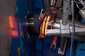

Największą urządzenie tego typu jest zainstalowana ZRE Katowice i służy do gięcia rurociągów ciśnieniowych. Maksymalna grubość ścianki giętego rurociągu to 100 mm
maszyna do gięcia indukcyjnego rur.jpg [ 19.01 KiB | Przeglądane 6310 razy ]

Takie jak na zdjęciu to widziałem :)
Ale nie wiem czy zgodzisz się ze mną... Temperatura tej rury znacząco przekracza 660 stopni ;)
Przeczytaj uważnie co napisała taka_jedna :D

I tak to jest jak się czyta nieuważnie posty :oops:
A temparatura faktycznie ciut wyższa ;)
