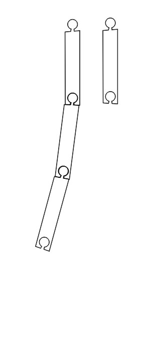

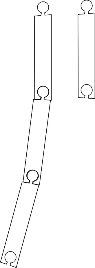

Takie poszycie można by wykonać dzięki profilom jak na rysunku.
Podobny rodzaj połączeń występuje w systemach żaluzjowych (ew. bramowych), ale są zbyt delikatne. Może ktoś sobie wyprodukował.
Taki system musiałby być spawany od środka, a z zewnątrz doszczelniony np szpachlówką.

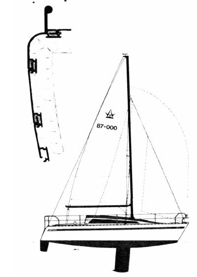

Ale ten jacht - to zupełnie inna "żaluzja"... Taka:
aluminia 87.JPG [ 18.79 KiB | Przeglądane 5990 razy ]
Tu są trzy fotki z budowy kadłuba ze strony żeglarzy powiązanych z niegdysiejszym producentem:
http://www.segeln.weikert-elze.de/html/bootsbau.html
A jak kto chce, to poniżej adres do pdf od producenta, po niemiecku, z fotkami i szczątkowym opisem "aluminia 87" oraz "aluminia 94":
http://www.anwbwatersport.nl/boten-arch ... /aluminia_

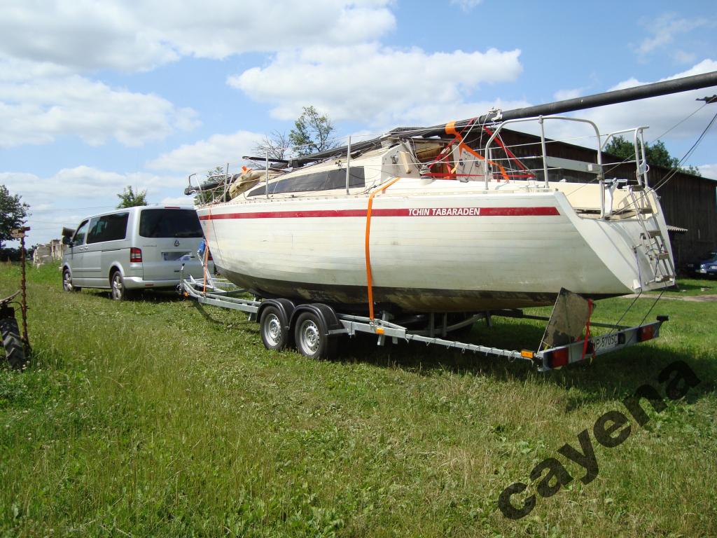

taka_jedna napisał(a):
Amelinium je pod tem wzglendem do depy
Ale ten jacht na przyczepie widać, że ma pomalowane dno. Na pewno w grę wchodzi farba przeciwporostowa. Czyli da się malować. Czy ktoś mógłby coś na ten temat napisać?

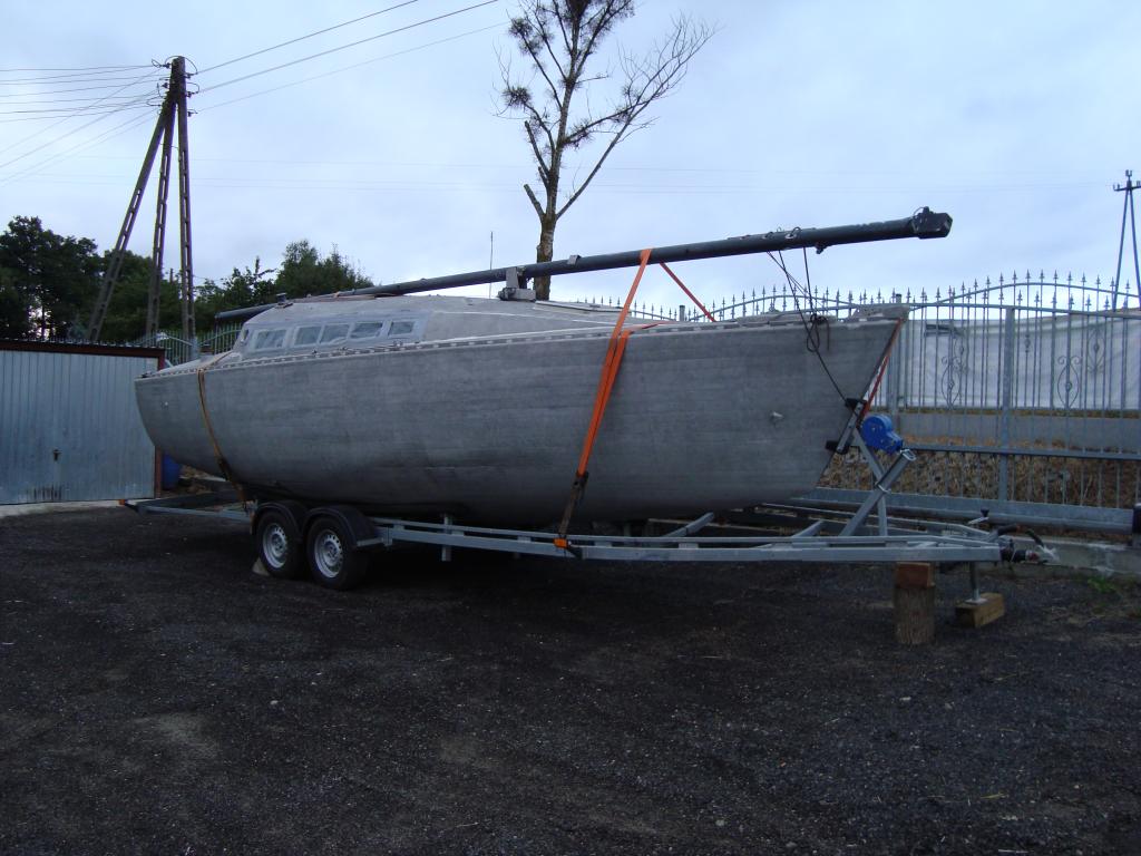

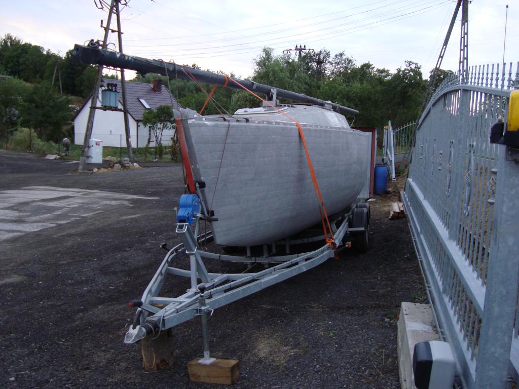

Przed piaskowaniem ...
Po piaskowaniu ...
Po piaskowaniu nie ma żadnej farby na kadłubie.

i zaskoczyły mnie fotki poszycia tego jachtu?
A mnie nie. W końcu 1988 i na początku 1989 byłem na "robotach" w Austrii pod Wiedniem w firmie, która wybudowała kilka jachtów (jeden 8m mojego projektu) opartych na profilach
hydroaluminiowych ( z dodatkiem krzemu, stop typu AlMg0,5Si - i proszę na fachowym forum nie pisać więcej ALUMINIUM, można "ze stopów aluminium").
Technologia była opatentowana przez szefa firmy, planek było trzy typy:
-bazowa burtowa kształtowa
-pokładowa z wypustami pod klepkę teakową
-"falszburtowa" mocnica burtowa z mocnicą pokładową i falszburtą
Rysowałem wszystkie 3 typy planek dla huty, mam rysunki w archiwum, niestety na kalce. Po trzech tygodniach "TIR" przywiózł kilka ton.
Przy tej technologii nie było żadnego spawania bo taka powłoka wyglądałaby jak kadłuby katamaranów Żeglugi Gdańskiej (topograficzna sfera Gór Świętokrzyskich ze szczytem Łysica). Łączenie na nity od wewnątrz a "labirynty łączące" wypełniane szpachlówką epoksydową. Spawana była stępka,dziobnica i pawęż.
Technologia "zbankrutowała". Bardzo ciężkie poszycie (30kg m2), Bardzo ograniczony kształt linii kadłuba, konieczność gięcia każdej planki kadłuba w inny kształt "maszyną" za 150 tys. EUR sterowaną numerycznie na podstawie programu opartemu na liniach teoretycznych itd....
Taki austryjacki "sztachetowiec" 15m stoi w AZS ie w Górkach Zachodnich, niestety od 25 lat w budowie, można oglądać.
