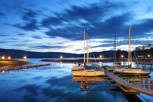

mohikanka napisał(a):
Druga sprawa dotyczy sposobu mocowanie keji do pomostu głównego, lub keji do brzegu - chodzi tutaj o to, że poziom wody jest zmienny będą to keje "ruchome"
Potrzebuję jakieś zdjecie przykładowe, opis lub szkic.
Piękna marina śródlądowa zbudowana przez Holendrów jest na jeziorze Lipno w Czechach.
id13159-04.jpg [ 47.19 KiB | Przeglądane 3173 razy ]
http://www.landal.nl/nl-nl/bungalowpark ... 3godQwkAWg
viewtopic.php?f=28&t=6199&hilit=Lipno
