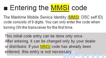

Sajmon napisał(a):
Czy można taka ukf ke pożyczać i czy da się okresowo zmieniac dane identyfikacyjne?
Oficjalnie: u dealera.
Icom_IC-M93D_Euro_manual.JPG [ 29.27 KiB | Przeglądane 10363 razy ]

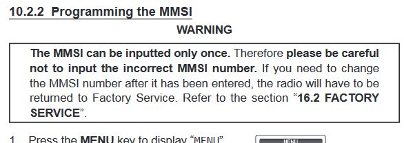

Dziwne, że pytasz po zakupie... ale nie martw się - Standard Horizon ma podobnie:
SH_mmsi.JPG [ 38.79 KiB | Przeglądane 10363 razy ]
Jeszcze inaczej: nie znalazłem ręcznej VHF z możliwością dowolnej zmiany (bez wgrywania fabrycznego firmware) numeru MMSI.
Jeszcze inaczej - nie znam urządzenia wymagającego MMSI pozwalającego na takie zmiany po początkowej konfiguracji...

Patrząc trochę bardziej przyszłościowo, warto wiedzieć, że Polska jest też w porozumieniu na „wody śródlądowe” (rzeki, kanały głównie) RAINWAT i tam wyraźnie stoi, że urządzenia (piszę tu o ręczniakach) powinny być przypisane do jednostki, używane tylko i wyłącznie na pokładzie tej jednostki, no i że trzeba mieć oczywiście certyfikat operatora.
Wtedy takie radyjko musi mieć nie tylko MMSI ale i też numer ATIS. Czyli identyfikujący także w trakcie „normalnej rozmowy” na dowolnym kanale. Radyjko na koniec każdego nadawania nadaje przez ułamek sekundy ten kod ATIS. Czyli wiadomo pośrednio, kto gadał.
Patrząc np. na specyfikację ICOM-IC-M93D-EURO widać na stronie 10 manuala wpisywanie kodu ATIS, jakby równolegle z MMSI. Na razie tylko dla Holandii i Niemiec, no ale idziemy z postępem.
Zakładając wyraźną tendencję do uszczelniania wiedzy o nadających, warto się liczyć z – prędzej czy później – zgodą na używanie tylko takich radyjek. Choćby w ramach tzw. „walki z terroryzmem”.
A takie bez jakiejkolwiek identyfikacji to będzie można sobie poużywać na środku Oceanu Spokojnego.
To takie uwagi.
Pozdrawiam Krzysztof
