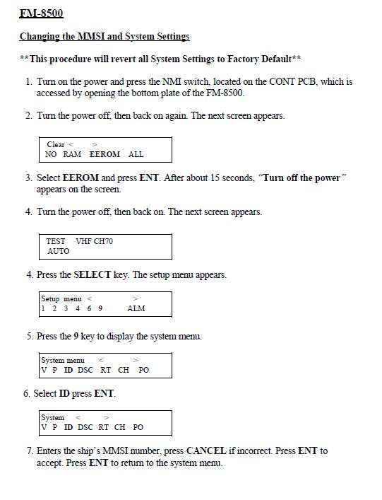

Czy istnieje ręczna VHF z możliwością zmiany MMSI za każdym razem gdy zmieniam jacht?
TAK. :-P
To tylko kwestia czasu i środków zainwestowanych w taką operację.
Przy częstych zmianach jachtu prawdopodobnie niezbyt opłacalne, ale technicznie możliwe.
W sieci znajdziesz prawie wszystko...
Tu przykład dla urządzenia stacjonarnego.
fm.JPG [ 59.06 KiB | Przeglądane 7755 razy ]
